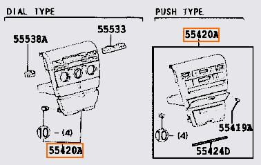

Твоя панел е с климатик - има врътки нали?
Отваряш http://www.toyodiy.com и въвеждаш ВИН-а на колата - намираш в секция Body този детайл и копираш 10-цифрения номер на частта/разделен е на 2х5 с - / след това в темата на колегата Toyota forever/http://toyotabg.eu/viewtopic.php?t=11597&start=0/ му даваш ВИН-а и номера на частта и се подготвяш психически за цената на тази дреболия. :thumbsup:

Добре сега ще го видя.Иначе съм с климатик и съм с врътките. А имаш ли идея тая жабка как се казва ?На тая снимка дето си я сложил ми трябва е това под врътките за духалките

И аз имах същия проблем. Нова няма да успееш да си поръчаш, защото върви само в комплект с целия панел. Търси от някоя Корола Е12, която се продава на части. Аз така си намерих. Само им обърни внимание, когато я свалят да ти запазят пружинките.
