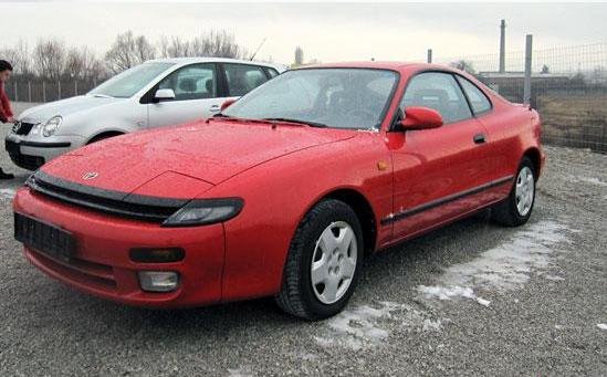

Здравейте понеже реших да смъкна малко колата с минимални средства за да седи по-добре на новите джанти (16/45) да се допитам до вас възможно ли е само с рязане на прожините с една навивка да я смъкна грубо казано с 2 3 пръста надолу от стандартното :)

Ако колата е тази от снимката мисля, че се вижда ясно какво може да се направи, а то е: един приличен тунинг с подходящи алуминиеви джанти и нископрофилна гума.
Останалото са фантазии и проблеми с ГТП !
