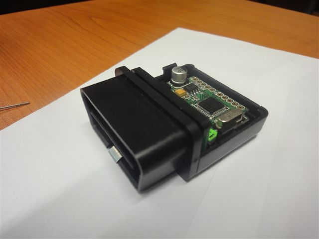

Мнение от Vesko » 31 Яну 2011 18:47
Въпреки че много други марки имат тази екстра да си включват светлините автоматично след като работи мотора от Лексус са сметнали че за нашият пазар няма да се предлага. Това може да не е голям проблем, но лично на мен ми омръзна да се разправям с органите на реда... че дори са и прави да ме спират...
Не знам как ще реагират електронните релета в колата, ако външен модул подаде напрежение след тях, а и не искам да си преправям излишно инсталациятя на автомобила. За това след извесно мислене реших да си направя сам модул. И за да не се намествам много в инсталацията да го закача на OBD2 буксата. За сега съм си направил платка. Остава ми да си напиша и софтуер за нея biggrin.gif И естествено да проверя дали ще работи наистина. Направил съм си програмка на лаптоп-а и като го свържа към колата си пали фаровете.... само че опитите ми са само в покой и на много ниска скорост. Надявам се да работи и при по-висока скорост smile.gif

Ти си луд Веско...
Ще вземе да хване някой вирус 'високотехнологичния', и ще се чудиш как да тръгне...
Пък и доста бензинец ще хвръкне докато изчистваш от бъгове програмата laugh.gif laugh.gif
Какви команди хваща през ОБД-то?
Нещо като АТ командите ли е организацията?

slowtraveler написа:Ти си луд Веско...
Някъде в нет-а имаше статия че през датчиците за налягане на гумите можеш да хакнеш съвременна кола smile.gif Сигурно за това в европа лексъс не ги слага масово biggrin.gif
А ако си свързан към интерфейса през ELM327 или някой негов емулатор то интерфейса е АТ подобен

Защо очакваш проблеми с микроконтролерчето, след като с лаптопа ги палиш? Това някаква сервизна команда за тест на светлините ли е (с която ги включваш), или нещо друго?
И как през ОБД-то подаваш ток "след релетата", не мога да си обясня, мисля че просто пускаш оригиналното управление на светлините?
Сега се сетих за тоя сайт, може би ти е известен, но все пак:
http://www.softservice.com.pl/corolla/avc/obd2v3.php
Там пише:
auto light switch
Не знам какво е, и дали става (май се говори за OBD корола).
Edit: прегледах му сорса на това нещо, те управляват някакво си тяхно реле на платката си, а какво и къде са вързали него, не разбрах.

Веско докато се усетиш какво стана и накрая ще се окажеш н лаптопа,опитвайки се да портнеш Касперски Антивирус за Лексъс! :whistle:
Обикновените ДРЛ модули ти дават грешки нали?

Не знам. Не съм пробвал с обикновен ДРЛ. По едно време мислих с едно реле да включвам светлините от жичките на врътката от волана, ама така и не се наканих да си разглобя кормилната колонка smile.gif

Щом ги пали успешно с лаптопа, за какво са му схемите? Това си е чистият и елегантен вариант, стига да работи - през DLC конектора, софтуерно.

Имам DVD-то с оригиналната схема. Такъв модул липсва в нея. Може би в тойота са прави че разликата е в BODY ECU-то. В американската версия също няма отделен модул, но там има допълнителна жица от BODY ECU до релетата по която се управляват дългите на редуцирана мощност.
В един друг форум канадците се оплакваха че за да регистрират RX450h купен от щатите в канада трябва да премахнат опцията DRL-а да се изключва която я има в УСА моделите. И за тази "услуга" наистина от лексус канада им искат 250долара :thumbsup:
