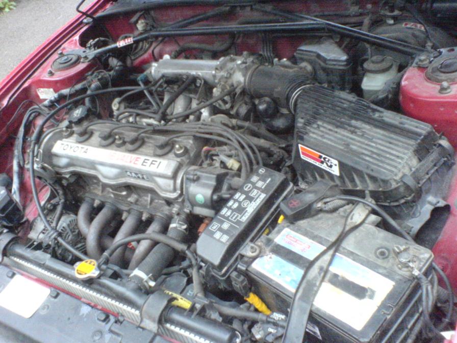

Здравейте колеги smile.gif ще съм ви много багодарен ,ако някои от вас ми помоггне да вляза в час с неща с който не съм на ясно..
Значи това отдолу е колата на която ми омръзна да казвам мизерните коне biggrin.gif окачването и спирачките са сменени така ,че ще понесат още поне 100 коня..
На ясно съм и съм се занимавал с изпълнението на колектори ,маслени и турбо пътища ,но ми е тъмна индия как се прави горивната смес?
Което ми е главиня въпрос.. дали с горивен регулатор и разтоварващ клапан ще мога да си направя горивната смес? До такава степен че да мога да подкарам колата и да не се бава много с нея ,пък в последствие ще се доизпипвам нещата..
Ако всичко стане по план някой ще намаже KN филтър ,4-2-1 колектор и един волт метър ,които ще ми излязат от употреба tongue.gif
