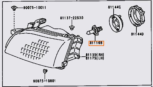

Някой може ли да ме посъветва какви крушки да си взема за късите на Карината? Мисля, че цокълът е H4.
Ето такива са:
Иска ми се късите да светят по-силно, сегашните ми се струват слабички.
Та ако някой знае от къде в София да си намеря "по-силни" крушки, ще се радвам да сподели.
Няма да откажа и модел и производител на крушка.
Ето такива са:

Те за късите и за дългите са 1-на крушка Н4.Но това което ти е предложил колегата на Osram "Nightbraker" e едно от добрите решения.Но имай в предвид ,че не са толкова издражливи като обикновенните.CuMo написа:Така и така сте заговорили за лампи.
