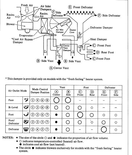

Ne sym 100% siguren no mislia 4e edna ot srednite duhalki e napravena da vkarva vinagi vynhen vyzduh nezavisimo na koe polojenie e naglasena

Това е замисъл на конструктора и обикновено го пише и в книжката на колата.
За да не духа студено при положение на селектора към краката, трябва да затвориш духалките...

Ето и схема на въздуховодите на парното:
