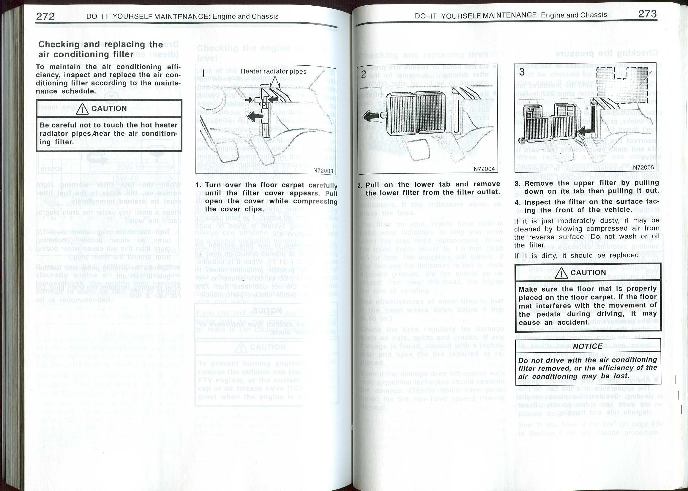

Kolega polsun malko si v grehka .Filtyra za klimatika na Avensi 1 se namira otstrani do pedala na gasta mahase 4ast ot moketa i tam se vijda edna kutika kydeto se namirat i dvata filtyra

Да, там до педала на газта се намира, колегата ти е казал. Но не се сваля много лесно, защото е неудобно.

Филтъра е до педала за газта сваля се лесно,но слагането е по трудно защото филтъра е на две части или поне този който махах аз на Авенсис 2.0 Тди 99г беше такъв.Издърпваш частта която се вижда като махнеш капачката и проверяш в горния край на отвора за втората част на филтъра.Принципно би трябвало да падне сам,но ако има повече боклук не пада и трябва да я издърпаш сам,както беше и в случая с колата на колегата.

Етого и нагледно

Да попитам- защо филтъра е от 2 части ?

Защото колата е проектирана от тъпи англичани и 'оригинално' е с дясна дирекция...
Когато на тъпия англичанин му дошло до акъла, че колата ще се предлага и с лява дирекция, разбрал, че филтъра вместо в краката на пасажера, ще трябва да се сменя при шофьора, а педалите ще му пречат да смени голям по размер филтър...
Затова е 'натаманил' малка дупка достъп долу, близо до пода, защото ако бе по-голяма и по-горе, филтъра не би могъл да се смени заради педалите и стойката им...
А за да не се задръства лесно, и да има достатъчна пропускливост (да не оказва голямо влияние на потока въздух), филтъра трябва да има по-голяма площ. Та заради ограниченото място за достъп, се е наложило да се конструира филтър от две малки части, който по площ да е достатъчен, а в същото време да може да се навре през малката дупка за достъп....
И съответно се е получил супер-скъп филтър...
