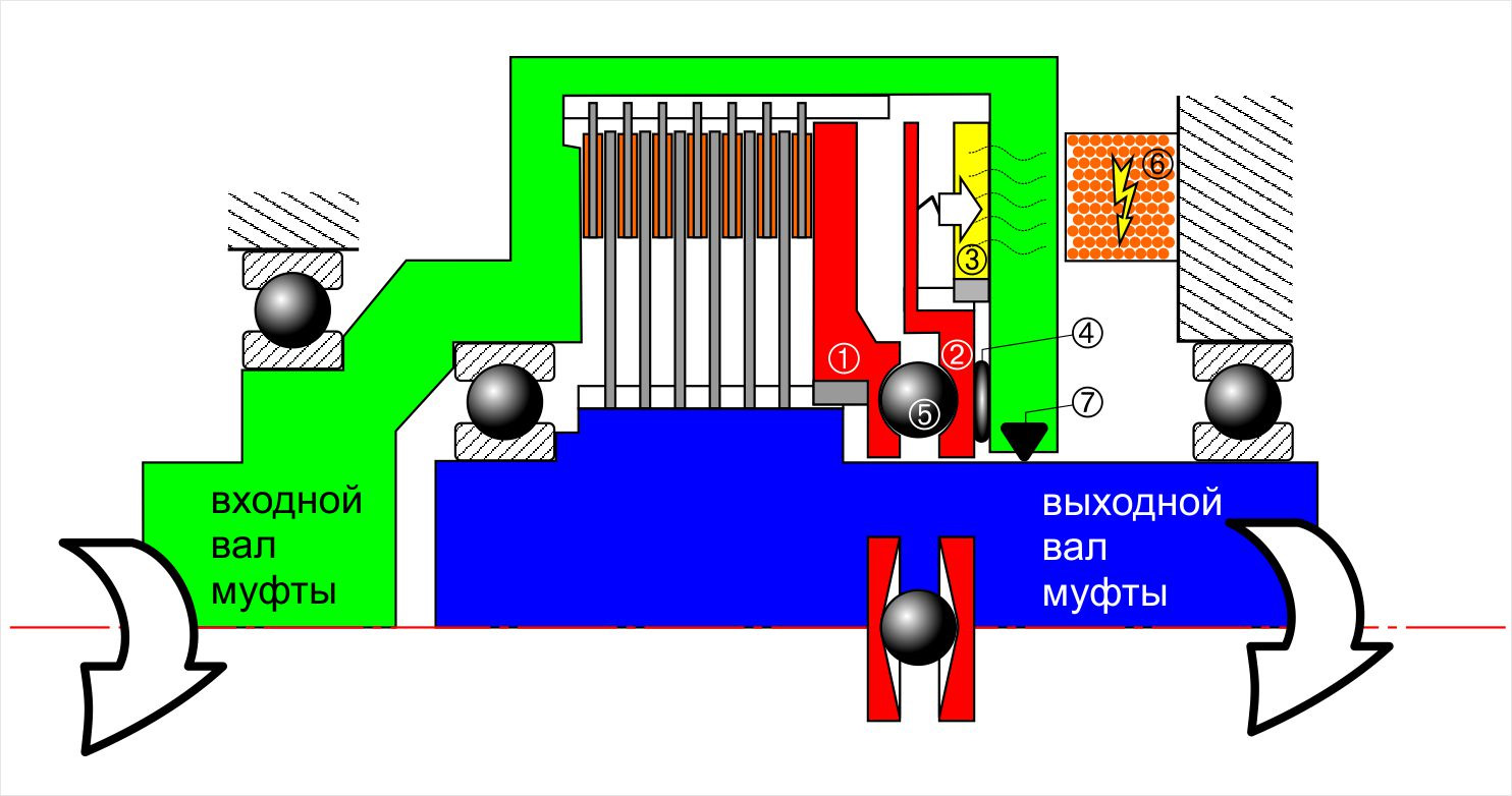

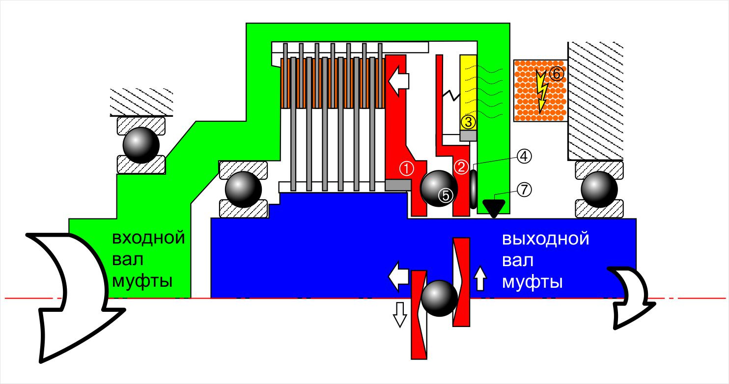

В случая - превъртането на гумите на ролките, показва че въртящ момент към другия мост или не се подава, или ако се подава е твърде малък (мисля, че го писах вече десетина пъти
). Осите са свързани са през муфата - ако превърта едната, то и тя превърта (муфата), дали защото не е задействана или защото е задействана прекалено слабо. До силите на триене при покой в муфата - тя е "заключена" и щом се въртят колелата на единия мост, трябва да се въртят и на другия (с еднаква средна скорост). Т. е. ако е достатъчно задействана - автомобила би тръгнал и "слязъл" от ролките все едно е със задвижване на оста колелата на която са на "асфалта". (Разбира се, ако се говори за варианта - ролките под колелата само на оста с постоянно задвижване.)
