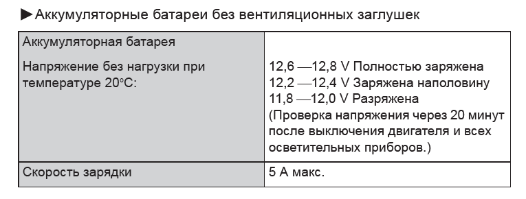

FearSoft написа: ↑02 Окт 2024 15:12
При хибридните автомобили 12.6V се счита за зареден акумулатор, 12.2V - за 50%, a 11.5V - за разреден.
Че какво им е на нехибридните. Ето от ръководството на Версо:
- Без име.png (23.1 KiB) Преглеждано 9098 пъти

Така е, но при престоял цяла нощ автомобил да стартираш от 12.2V е малко необичайно при обикновените коли. А още по-странно е зарядът да се поддържа на 12.6. Това имах предвид
