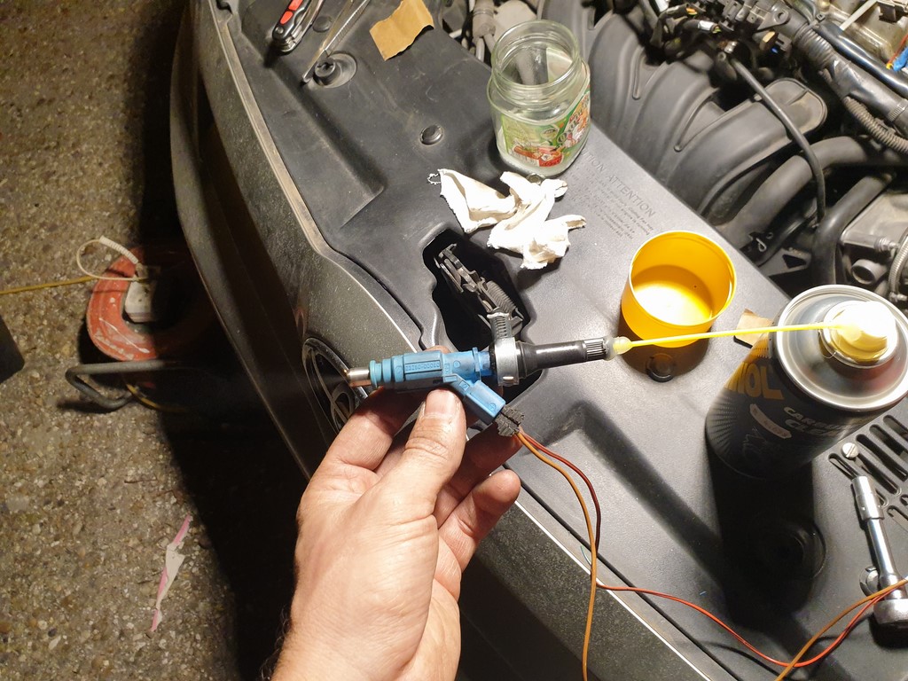

Отначало струята беше слаба
20211105_183528 (Copy).jpg (247.98 KiB) Преглеждано 4995 пъти

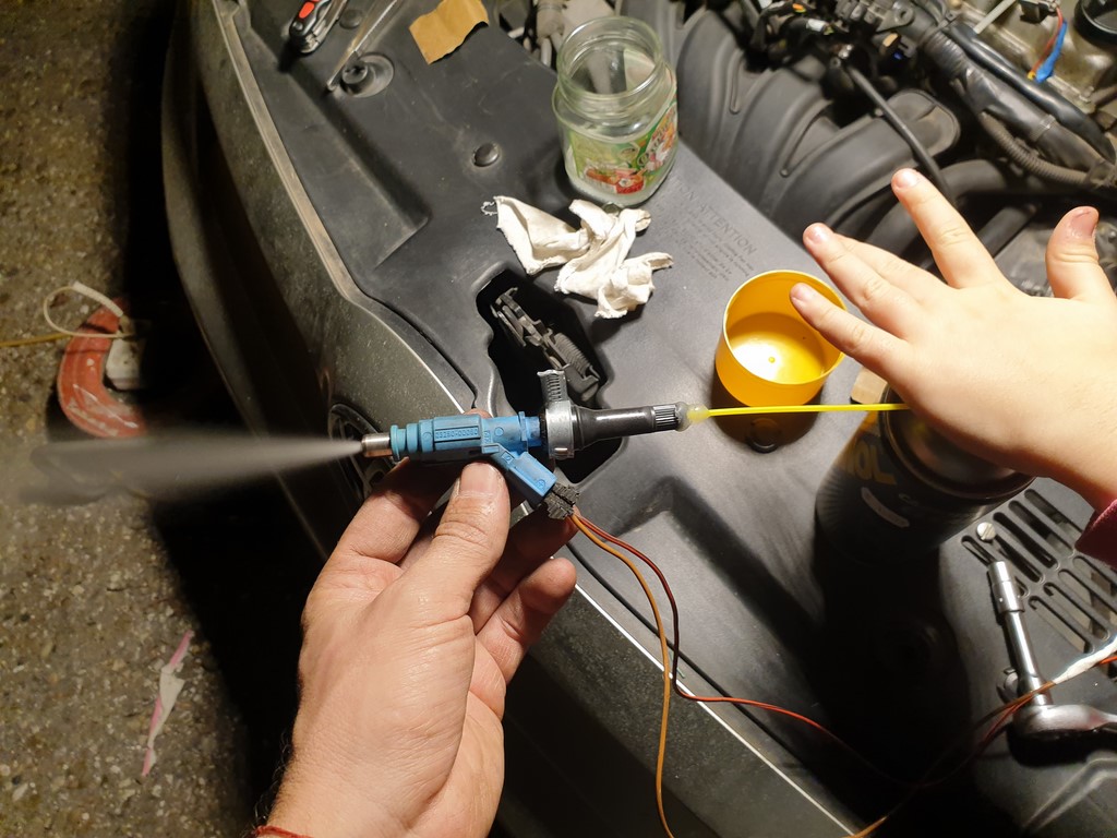

След което става силна и разпрашава добре. Така няколко пъти, кратко и по-дълго за се почисти.
20211105_183531 (Copy).jpg (197.98 KiB) Преглеждано 4995 пъти
Това е на кратко.

sir.petrov написа: 08 Ное 2021 14:20 Тогава взех нещата в свои ръце и да чета из руски форуми.
- Взех си нов бензинов филтър, който се води long life, но не е вечен.
- разглобих седалките, тапицерията и го извадих от резервоара.
- на дъното на резервоара имаше всичко, стружки, пясък, кал...качественото българско гориво
- Когато го разглобих от него потече нещо с консистенцията на изгоряло масло и на свят същото.
- след което отново свалих и сам почистих инжекторите.
И вече с последните действия проблема отстранен ли е окончателно

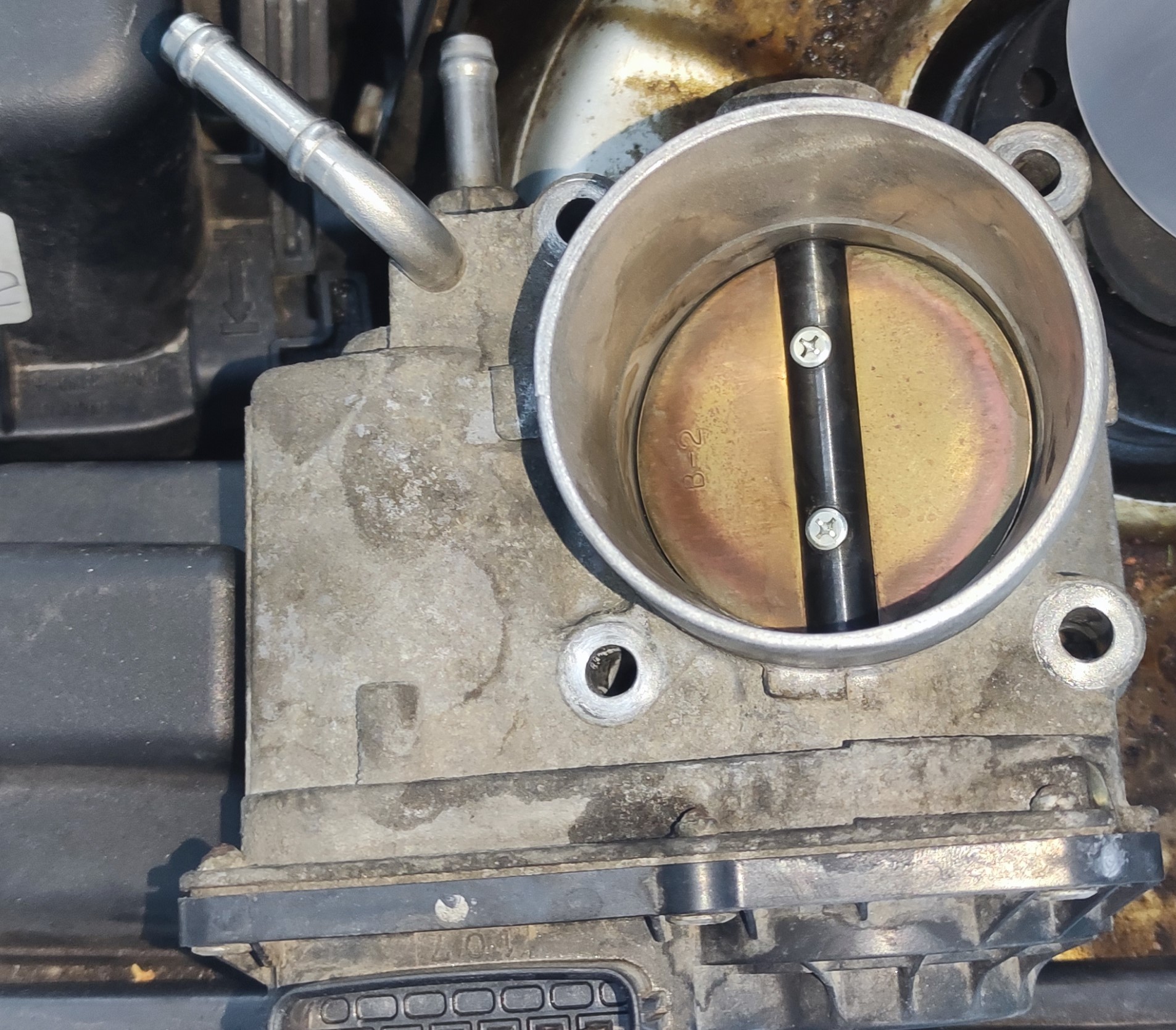

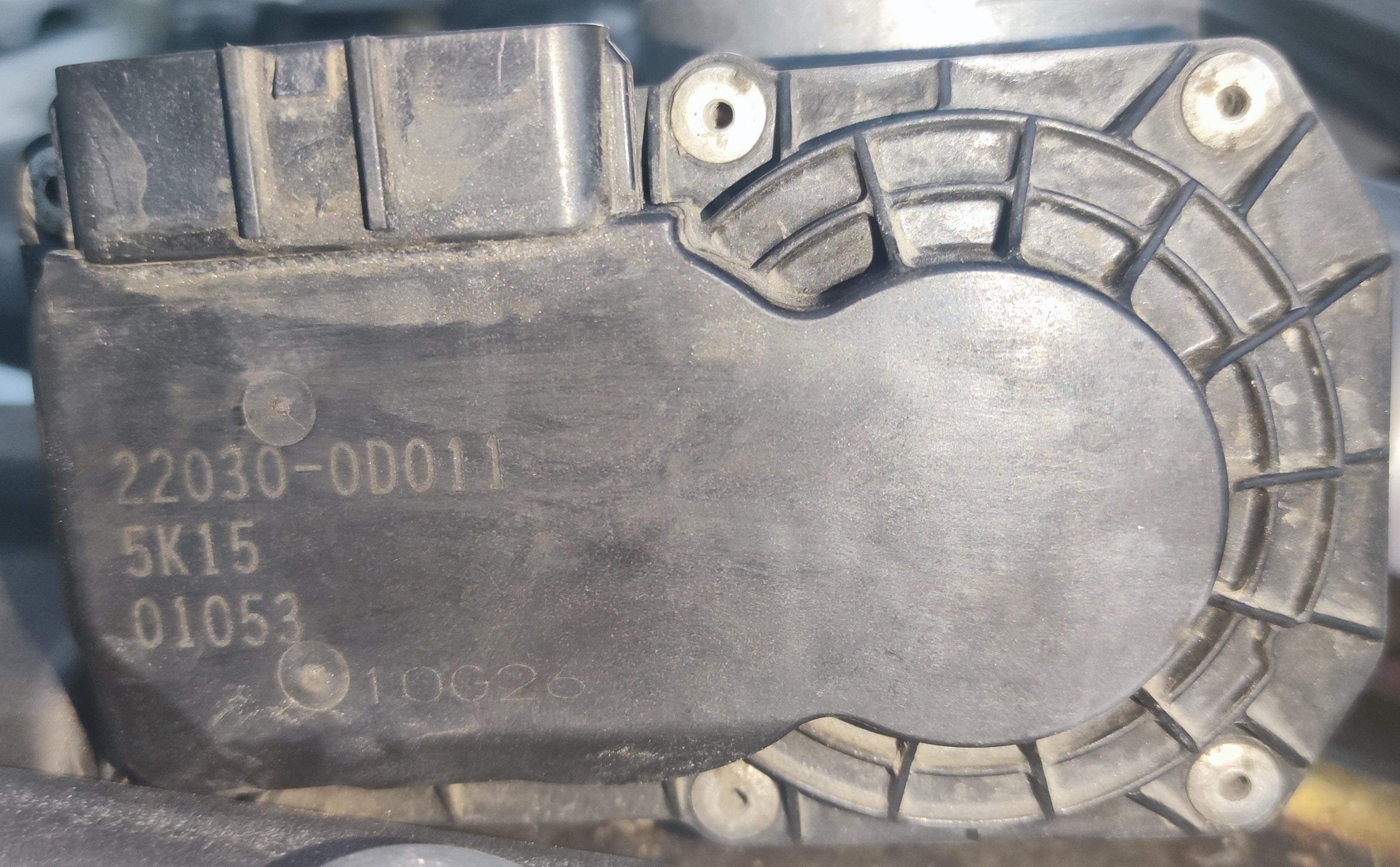

Викнах втори дросел втора злоупотреба и с него е същото. Вчера разкостих единия - травеститите са направили канал за гарнитурка на капачката и не са сложили, заработили са капачката за нещо тип винт и са я занитили с попнитове. Вътре беше пълно със мизерия, ръжда по оста на средното зъбно колело и кипнал алуминий от корпуса. И разбира се никаква смазка. Тия дни ще завъртя ревизирания дросел.

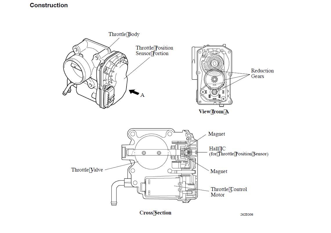

Дроселната клапа няма IACV клапан. От "новите" електронните/ревизираните е:

Не. Моят дросел е чистен 2 пъти през седмица и (уж) минава обучението. Конструкцията му е друга - няма клапан/моторче за празния ход. Цялата тази задача я върши дроселната клапа с моторчето си.
