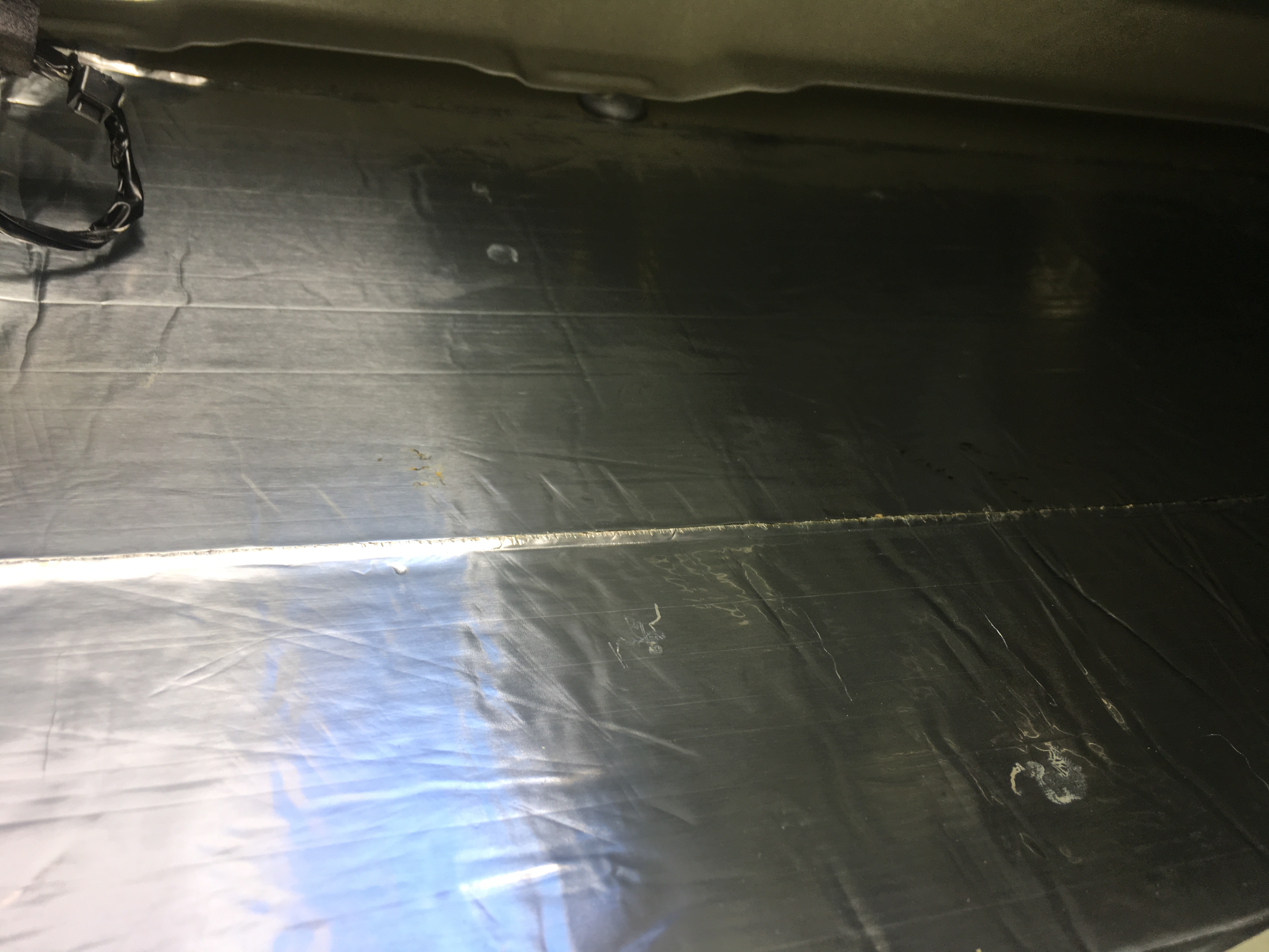

Наистина, започвам обратно на логиката за поставяне. Основно защото:
1. Имам много лесен достъп до багажника + схеми за разглобяването. Едва снощи проучих как се свалят корите на вратите на C-HR.
2. Нямам намерение да я лепя цялата, още по-малко с битумна лента - тя ще е само за външните панели на вратите и багажника. Енев го е намекнал - не ми пречат двигател или трансмисия, а основно шумът от подкалниците, багажника и вратите. За разлика от дизелите, двигателят на хибрида се работи в обороти само при ускорение и въобще не е дразнещ.
Масата на изолацията трудно ще прехвърли 30 kg. при 4-5 кв.м. битум с 3kg/m2 и още толкова пореста гума с метализирано покритие. Килограми, с които аз самият отслабнах през последните няколко месеца, но разходът не ми падна. ppp.gif

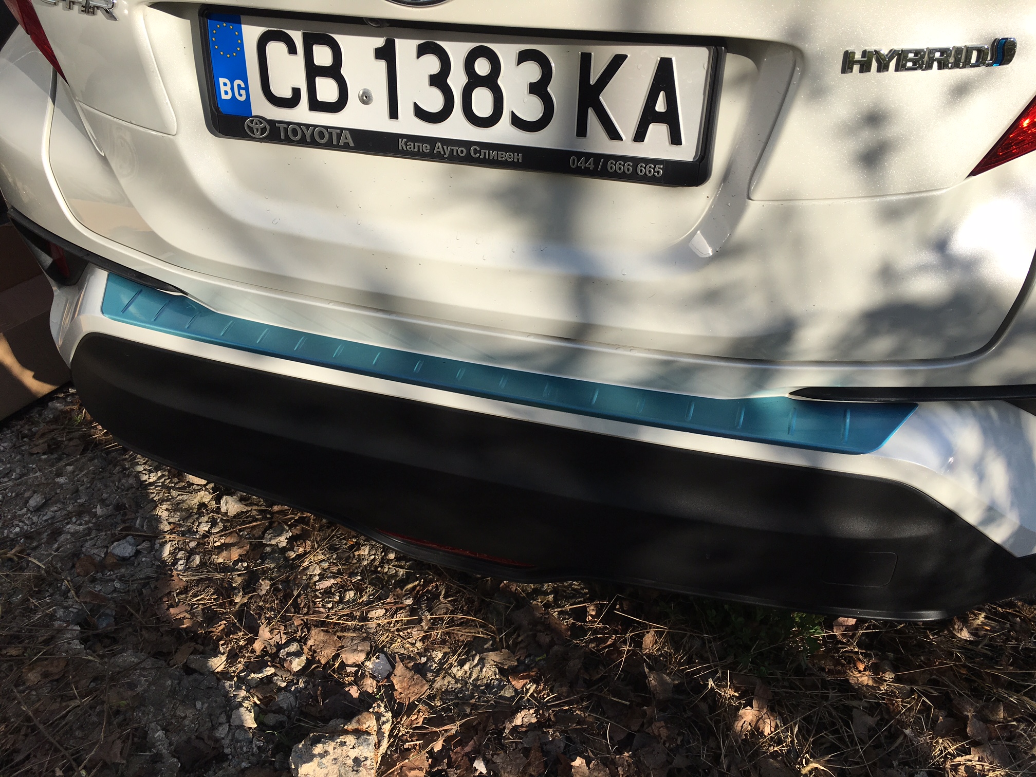

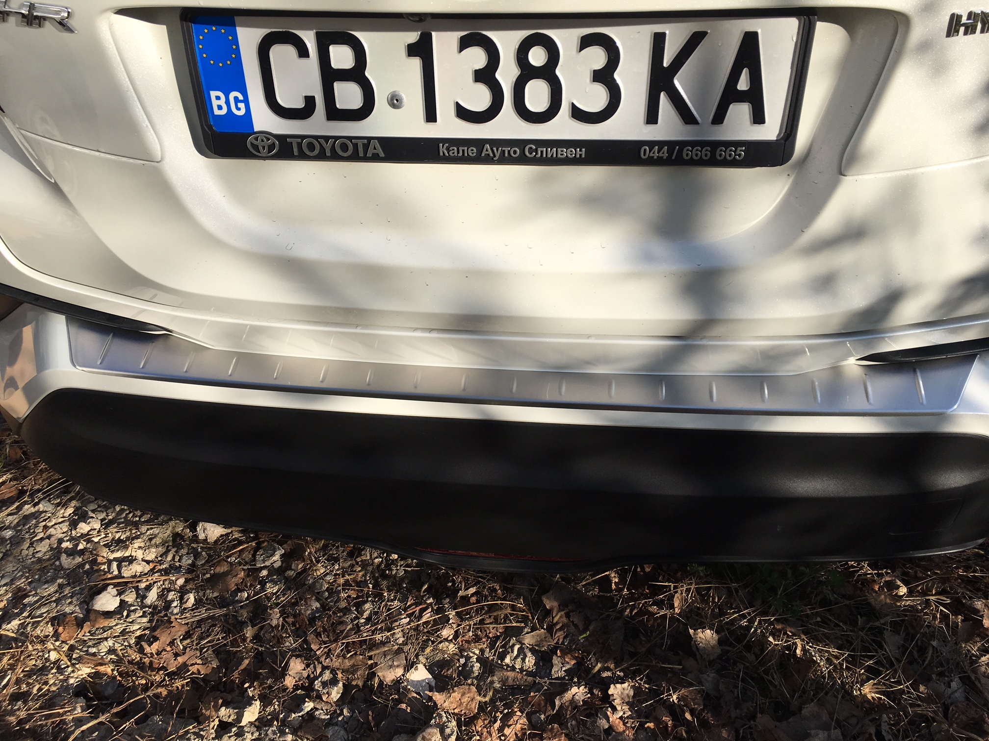

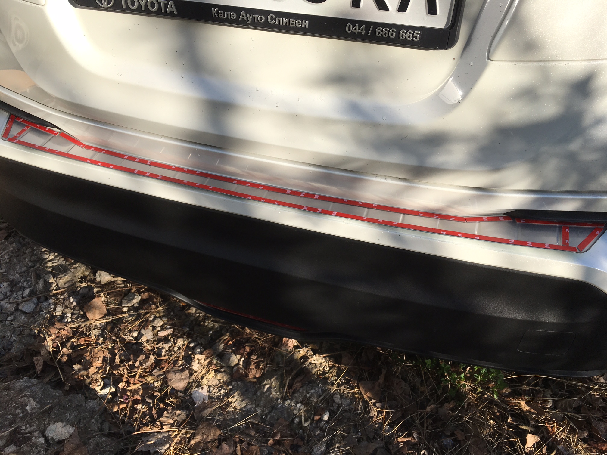

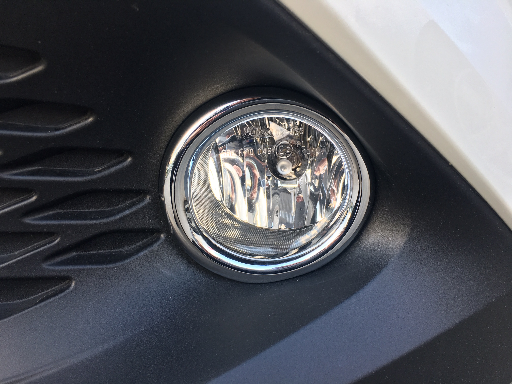

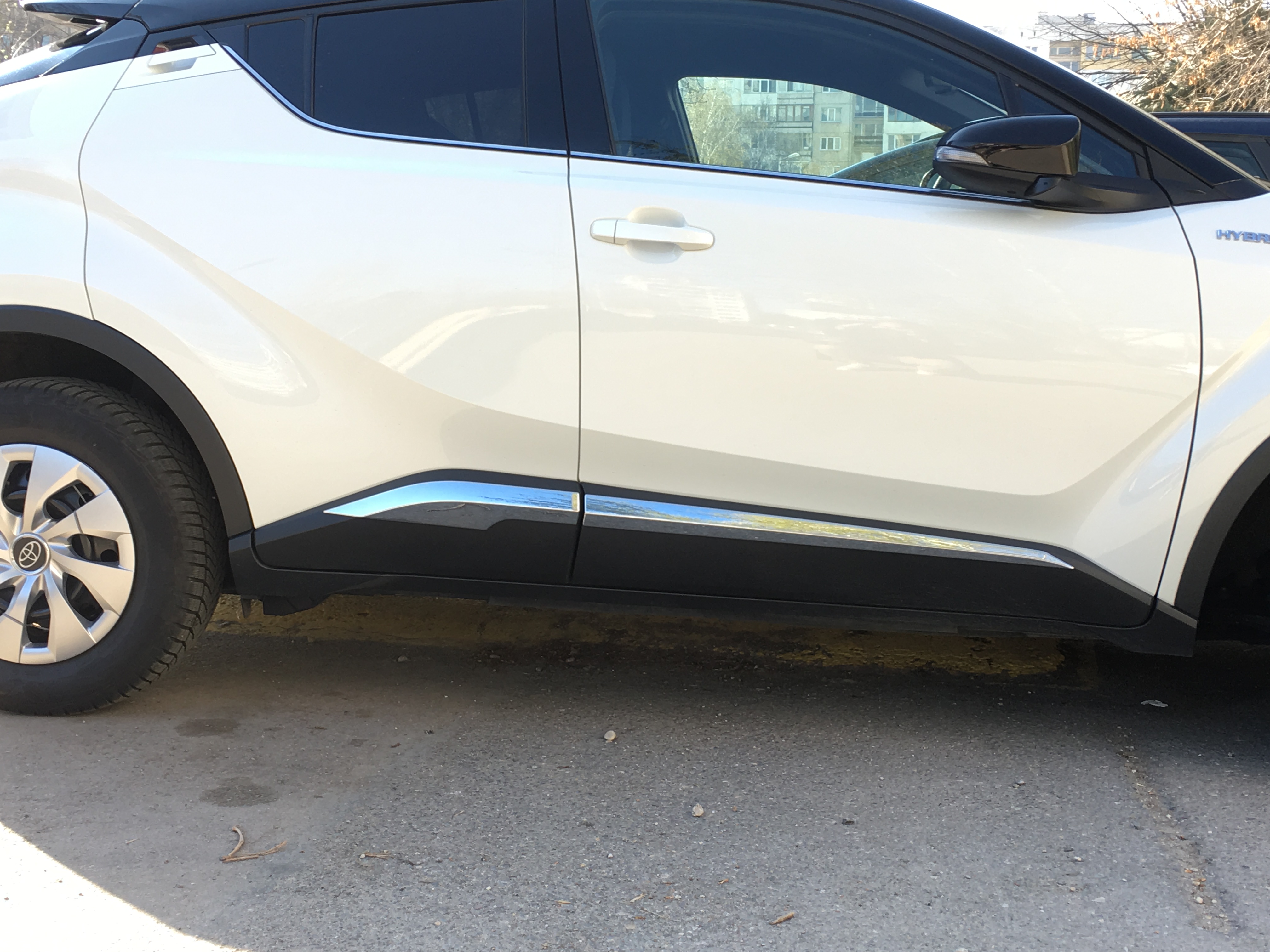

Снощи пристигнаха поръчаните от AliExpress метална лайсна за багажника, както и пластмасови такива за фаровете за мъгла и вратите. Много добре и чисто се получиха, при това за скромните 195 лева общо. В Тойота същият комплект е над 1000 левчета.

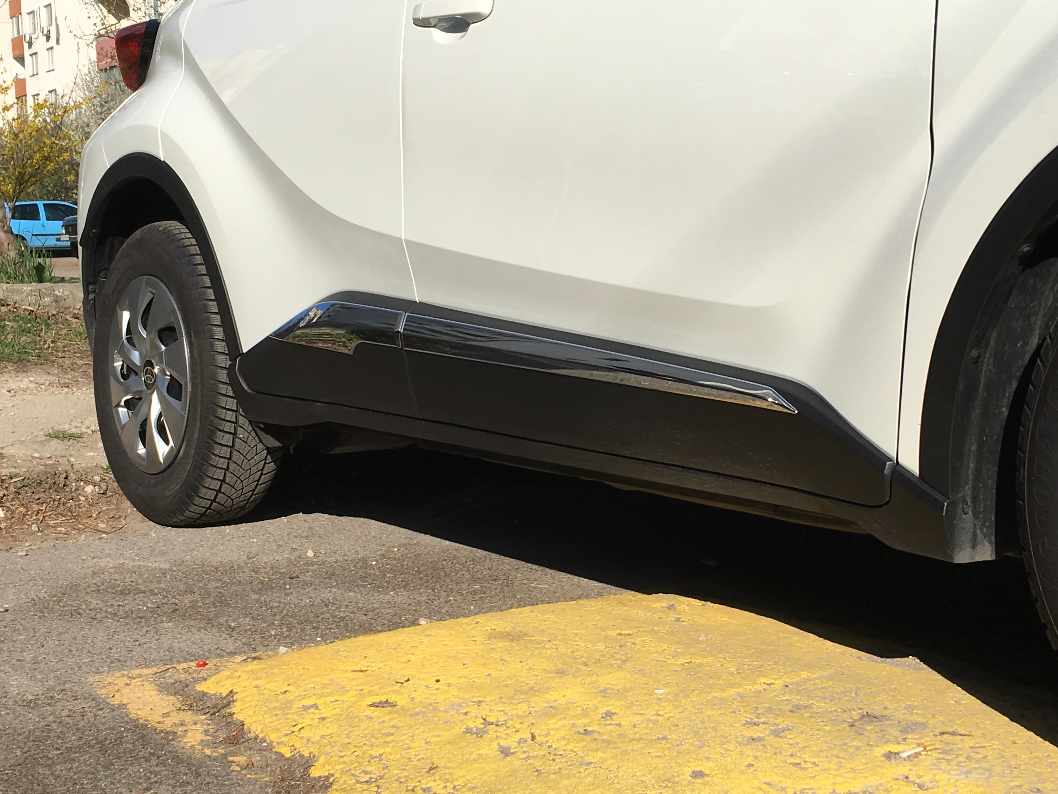

Втора серия:

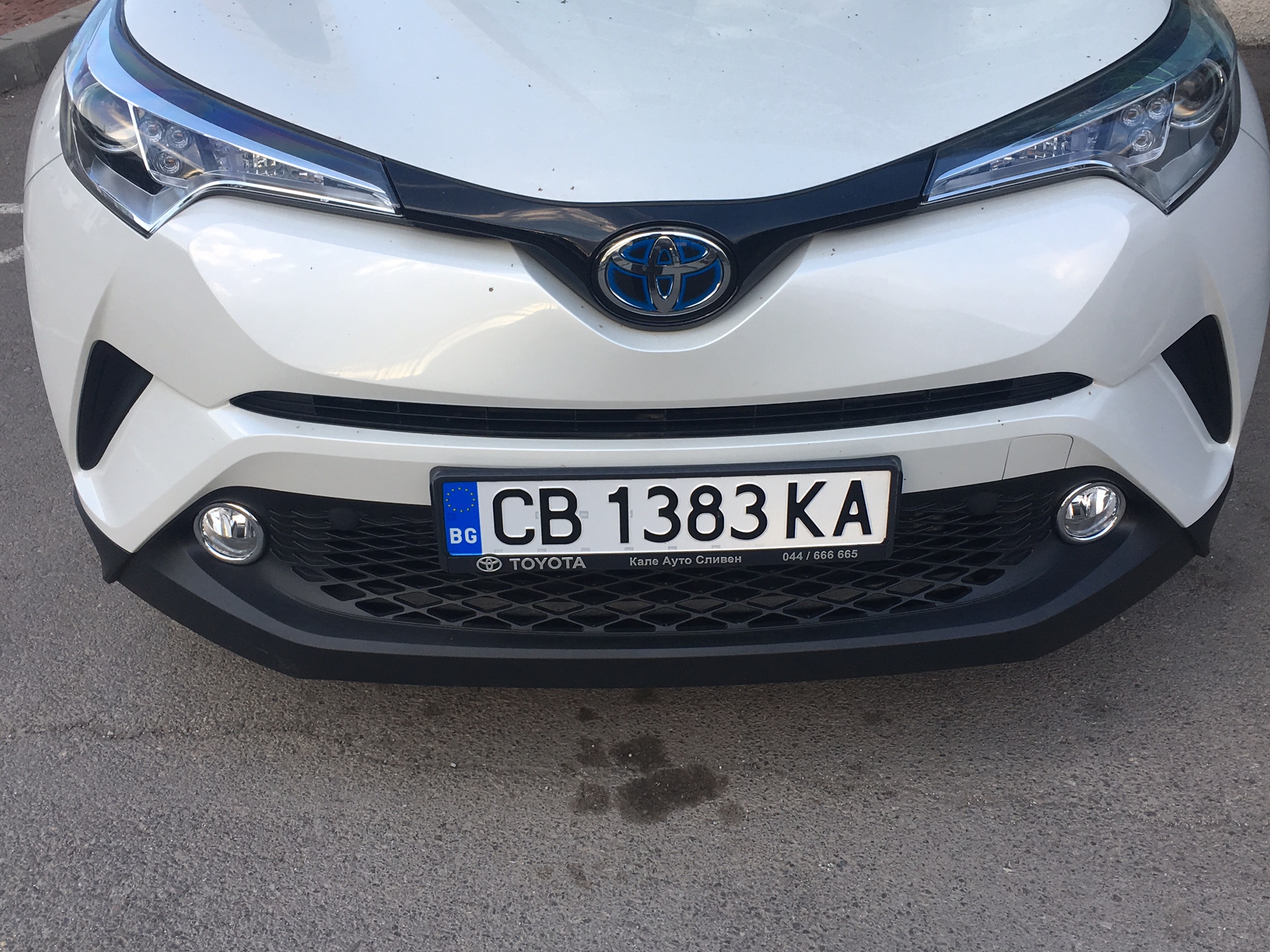

Май ще купувам стабилно надценената оригинална лайсна срещу "само" 340 BGN. Първо обаче искам да приключа със звукоизолацията и да сложа LED стопове. След 3 седмици ще слагам 18" джантите с летни гуми и дотогава китайците може да изкарат дори целите Modellista китове:

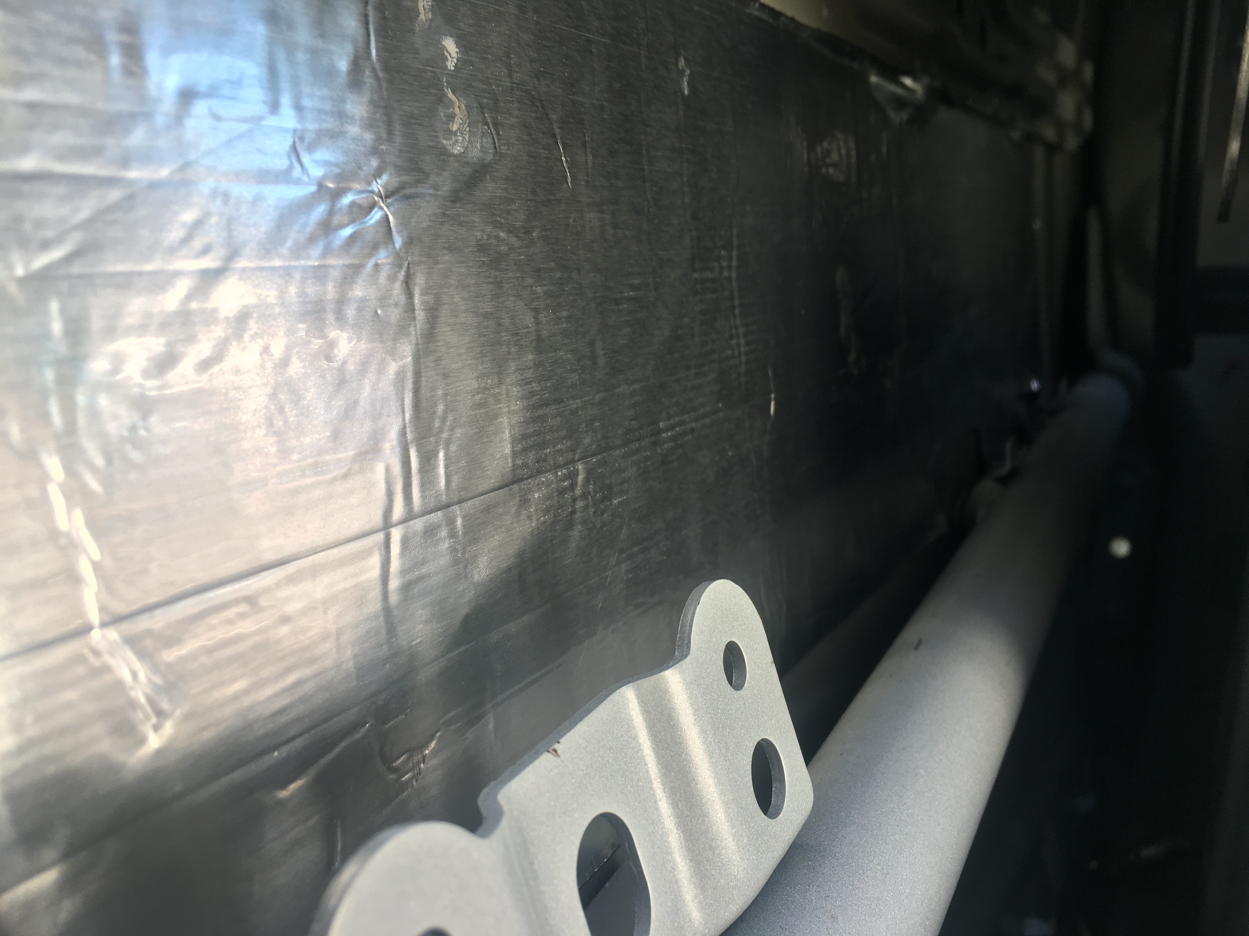

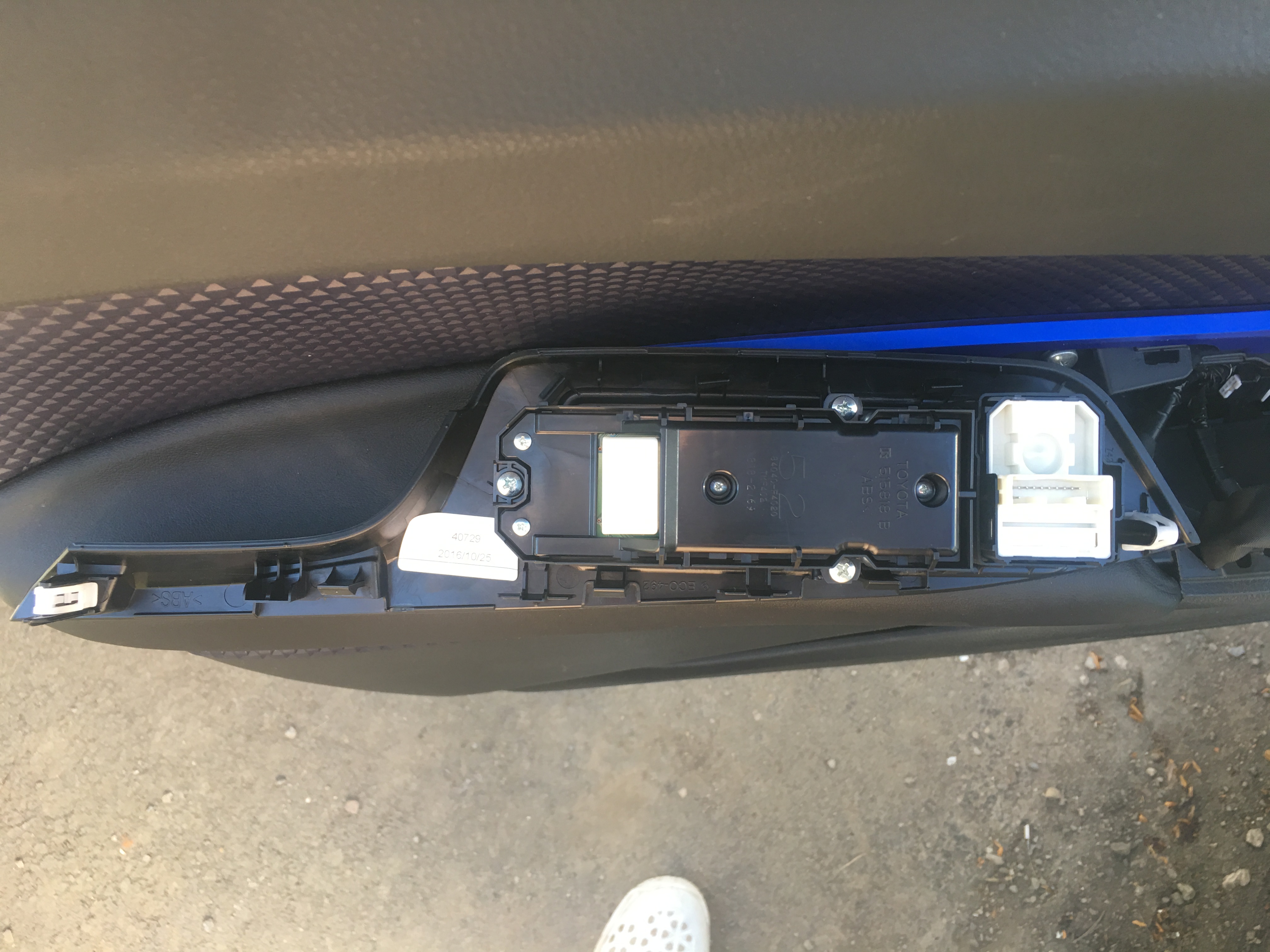

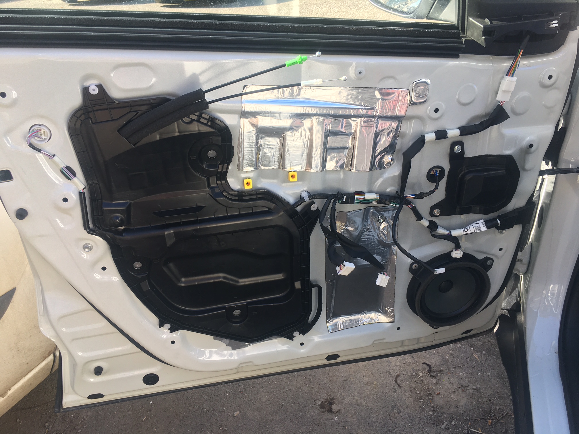

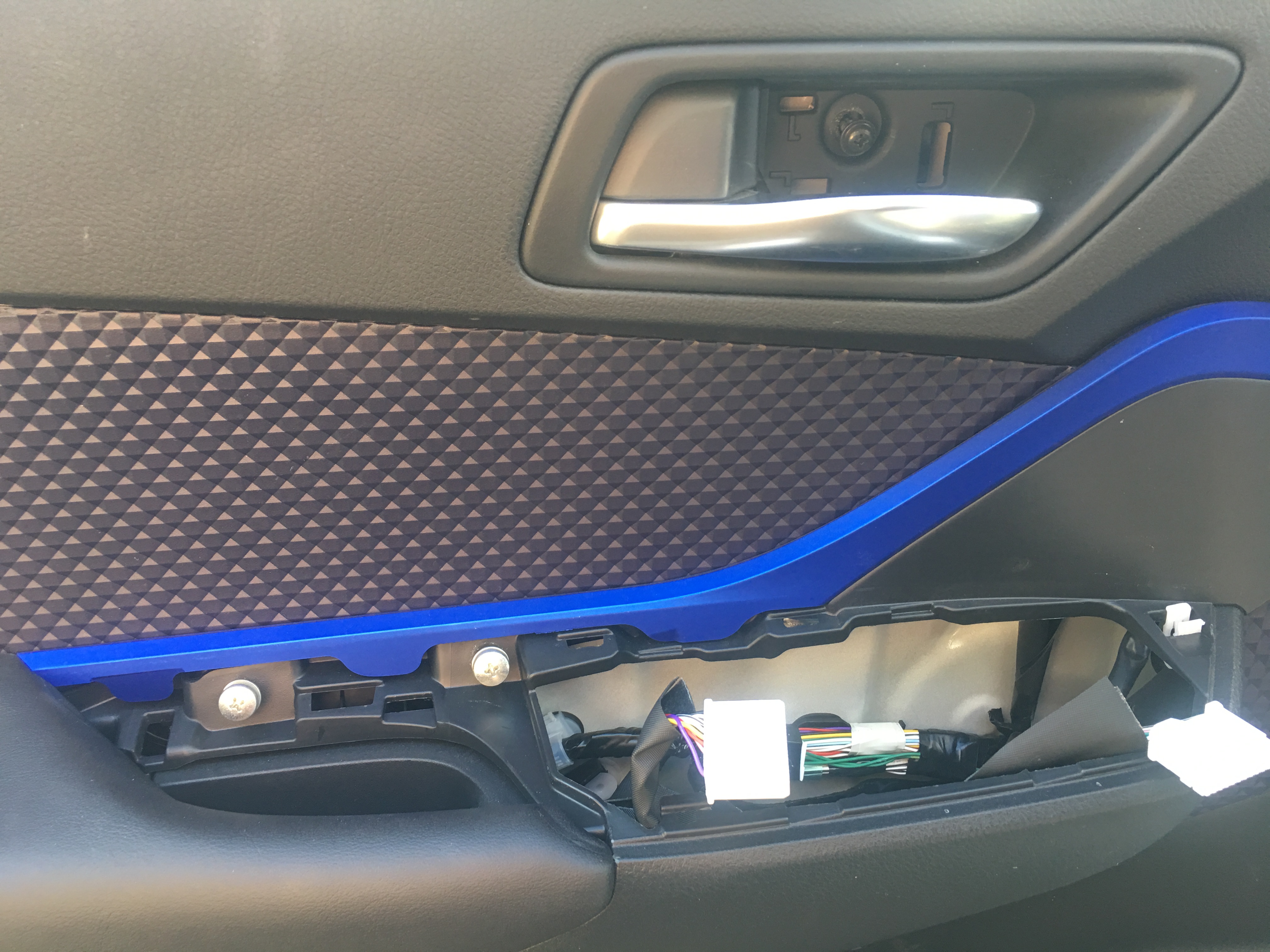

Днес явно ми е ден. Подхванах изолацията на вратите, започвайки с шофьорската. Ще коментирам със снимки. Започва се с панела с бутони, който се държи на две щипки и 4 закопчалки:
Следват три болта - два под панела с бутоните и един зад дръжката за отваряне:
Кората просто изкача, обаче почти всички щипки останаха по вратата и трябваше да ги вадя една по една. Последва изненадата: вместо обичайните найлони, Тойота са сложили пластмасови панели на сервизните отвори. Като цяло вътрешният панел на вратата е добре изолиран, снимката е след добавяне на битумна лента:
Последваха и лошите новини - външната ламарина на вратата няма никаква виброизолация. Единственото подобие на такава са няколко точки с лепило към надлъжните стабилизатори. Същото се беше отлепило от вибрациите и ламарината се вееше свободно. Моментално я облепих с покритие на 80+%.

След облепянето с виброизолация, вратата придоби следния вид:
Затваряме по обратния ред, остава да намеря подходяща шумоизолация, но и дотук вече външният шум се чува от останалите все още не направени врати. Тази утихна. Направих и кратко клипче със звука при почукване по вратите за сравнение:
[bbvideo=560,315]https://youtu.be/dVWbWKRYHLo[/bbvideo]
Още една изненада - говорителите са занитени към вратата. Ако някой реши да ги сменя след време ще трябва да пробива:
Ще съм благодарен и ако някой по-запознат сподели какви са тези куплунзи във вратата и багажника. Имам съмнения, че са за JBL системата, но не съм сигурен дали излиза сигнал от тях:
