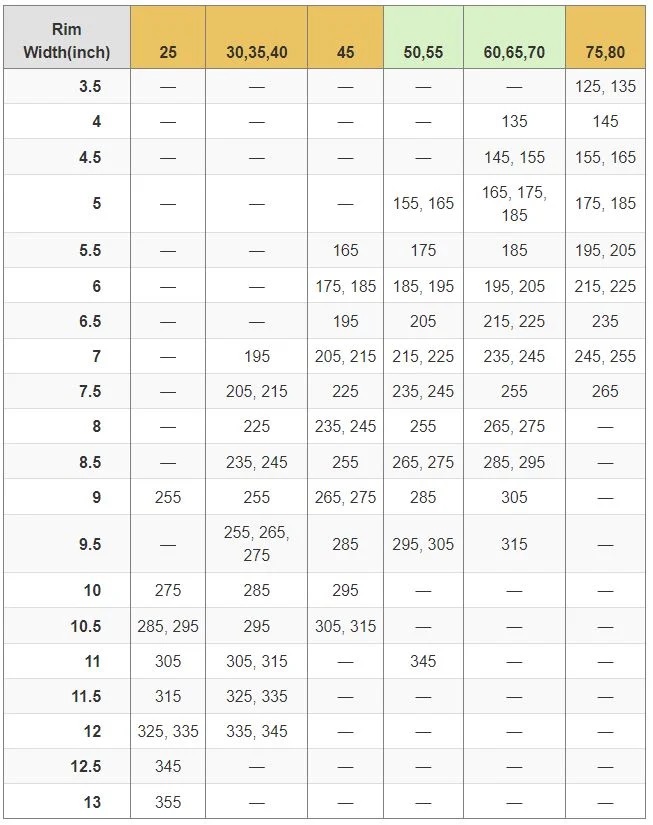

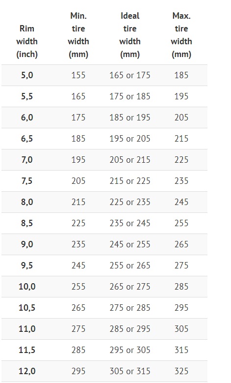

Принципно в нета има доста ориентировъчни таблици за това колко широка гума е правилно да се постави на определена ширина на джантата. Това определя правилно контактно петно. Разбира се, винаги има вариации, защото повечето таблици не отчитат височината на гумата. Ето една такава например:
А ето една, която взима под внимание и височината на профила на гумата:
Разбира се, понякога се наблюдават изключения, но като цяло спокойно може да се придържаш към таблиците. А и отклонение в плюс, или минус с една стъпка, не е проблем, според мен, така че има доста свобода на действие в тази област.
