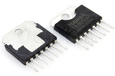

Във климатичния компютър открих нещо което силно ми привлече вниманието и любопитството: Toshiba TA8050P DC Motor Driver 1,5A Bidirectional SIL-7.
Снимка на елемента: Даташи(й)т: Тази схема е ясна каква ѝ е ролята - да "бута" клапите на климатика накъдето "каже" компютъра. Няма драми с това. Обаче:
- Изработката на корпуса предполага да има радиатор за охлаждане, или да се запои към платката и да се охлажда през нея. В случая няма нищо такова - интегралката си е гола във въздуха, във кутия която не предполага да има някакъв активен поток от въздух.
- 1.5 Ампера при 12 (условни) волта са по бабешки сметки почти 20 вата. Intel на чипсети между 15 и 20-25 вата слагат доста сериозен радиатор, и то близо до някой вентилатор. И препоръчват да има вентилация през този радиатор. Предполагаемо нещо ги сваля тия 12-14.5 волта по електрическата инсталация до препоръчителните 6 до 16 волта (нека са 6 за по-лесна сметка) - пак излизат 9-10 вата, и пак не ми се връзва идеята за без радиатор. Средно по документация дават 12.5 вата. За капак максималния ток, който принуждава тази схемичка да изгасне е 4 Ампера (по бабешки 24-48 вата), въпреки че би трябвало да изгасне още 1.8 Ампера.

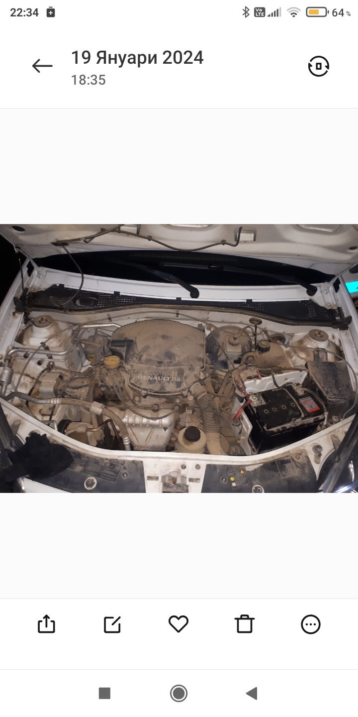

Това ми го докараха да бъде вкарано в релси слеф 195 хил км предимно по селски сокаци ,с 1/2 масло в картера ,антифриз на минимума и хидравлична течност почти празен казан .Според документацията за 10 години два пътиса сменяни предни носачи,биалети и тампони стаб щанга .Колицата е преживяла доста издевателства....Има хора мърлячи и пълни дебили дори към собствените им коли ,за които са дали много пари.Мизантропи
- Screenshot_2024-02-28-22-34-08-258_com.miui.gallery.jpg (330.18 KiB) Преглеждано 7531 пъти

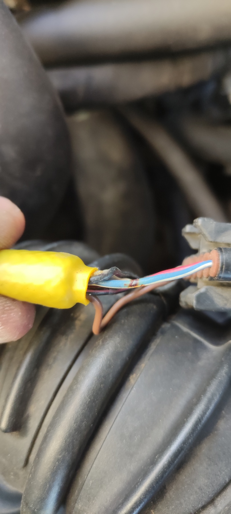

Да си допълня и драмата със смяната на терминала на дросела (покафенелия кабел):
- Не ми харесва идеята да кърпя кабели ако има как да не го правя. Да - ще се усучат кабелите, ще се кербоват със "надка" за кабели, надката ще я запоя... но изолацията ще е със термошлаух и разни тикса. Не ми харесва. Предпочитам в случава да си кербовам нов терминал.
- Според разни сервизни документи на Тойота - реже се кабела и се кърпи със термосвиваема шлауха, със пръстен от нискотемпературен припой в нея.

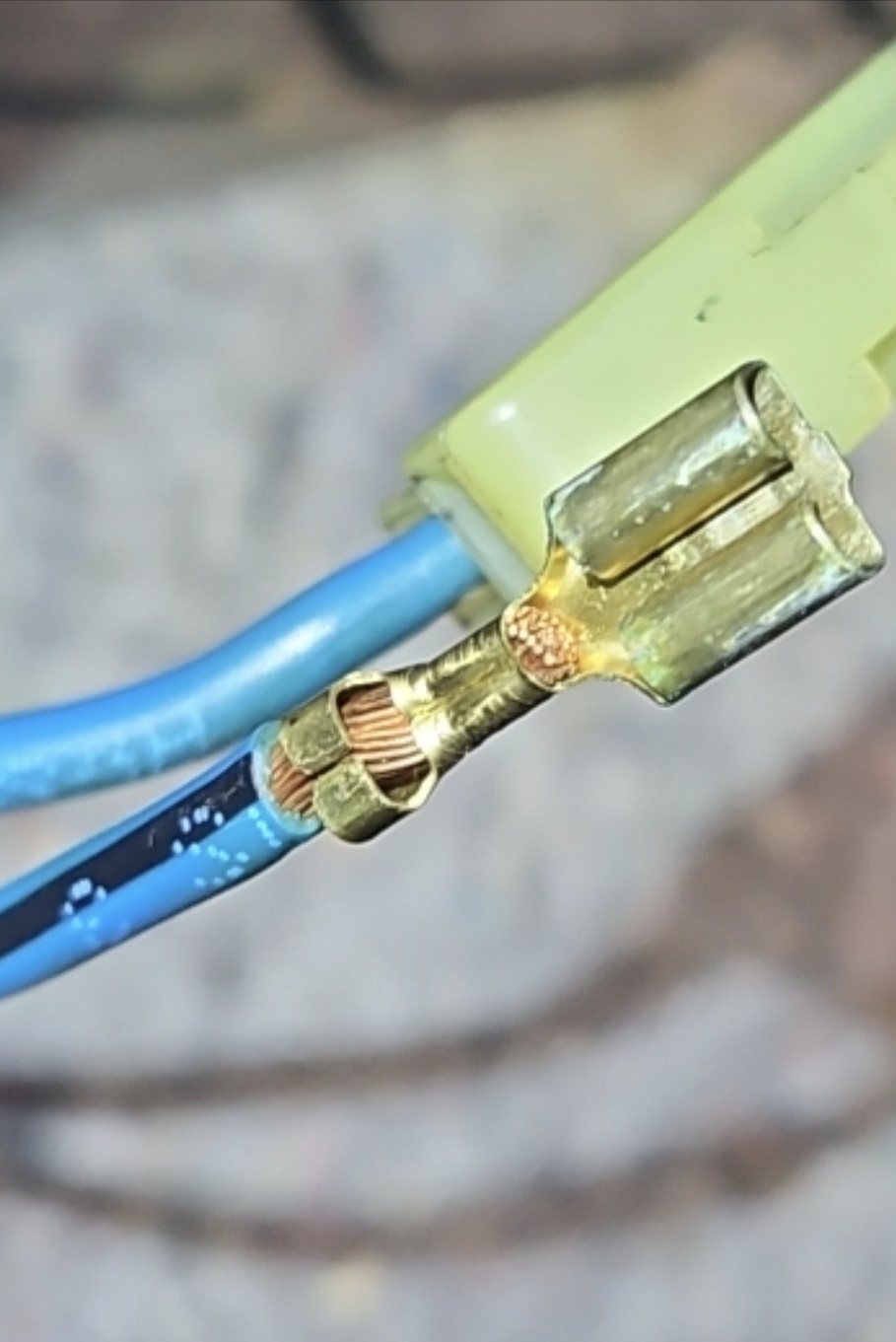

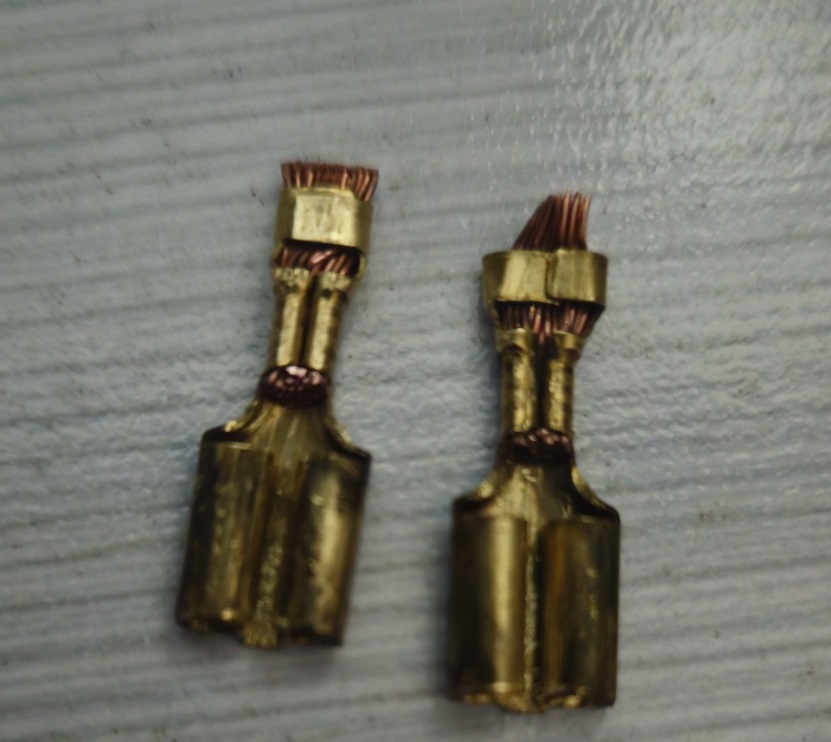

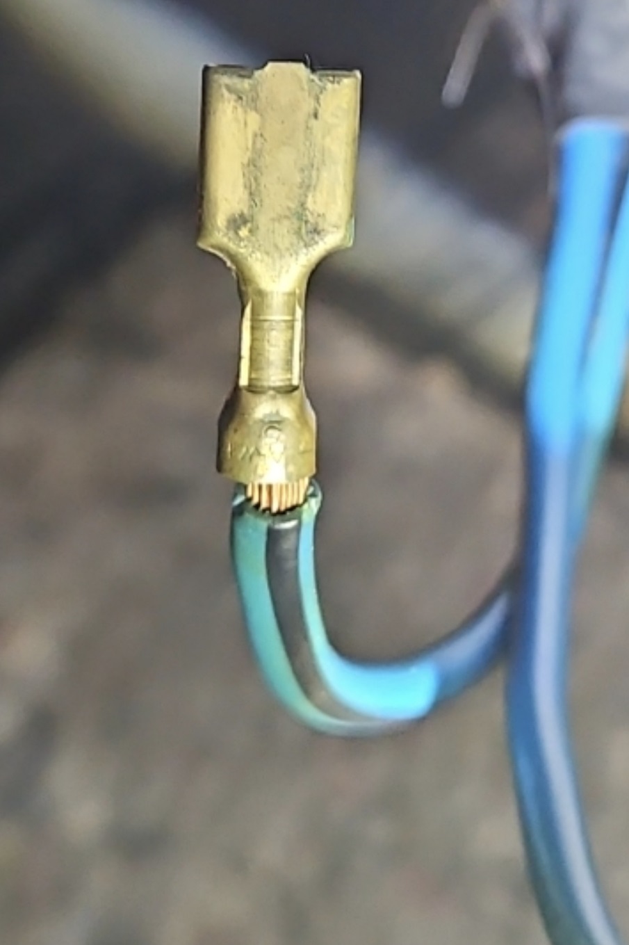

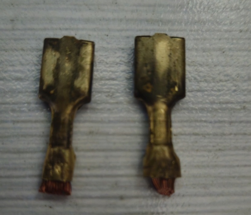

Вчера докато чаках роднините да се оправят на вилата, от нямане какво да правя разбутах захранващата букса на вентилатора на парното в купето. Още миналата година я видях тая букса че има кофти оцветяване на конекторите, но ме хвана зимата и не стигнах до нея. Резултат:
- Единия кабел е със разтопена изолация преди обувката
- Другия не е разтопен, но и двата бяха потъмняли.
- Двете обувки имаха зеникава патина и бяха почернели.
Със дребни часовникарски пили ги претърках че бях на 120 километра от гаража, и ги натегнах с клещите. На връщане не успях да накарам климатика да тресе, ако вентилатора е забит статично на степените след средата. Под средата или на AUTO (там пак е под средата на скалата) си тресе само в режим на подръжка на температурата и на свободна (както преди). Обувките са вече сменени, тия дни ще наблюдавам и докладвам резултата.
Следващият заподозрян по веригата е 87165-13010 - CONTROL, BLOWER MOTOR, че разтопения кабел идва от него, и не е сменян с друг. По спомен мисля да го бях мерил и изглеждаше наред.
Снимчици (първите две са със светкавица, и май телефона ги "предобри"):
