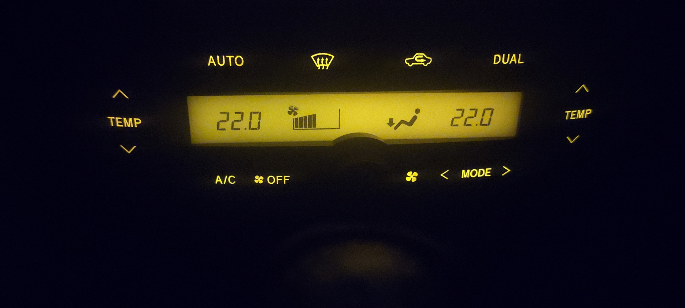

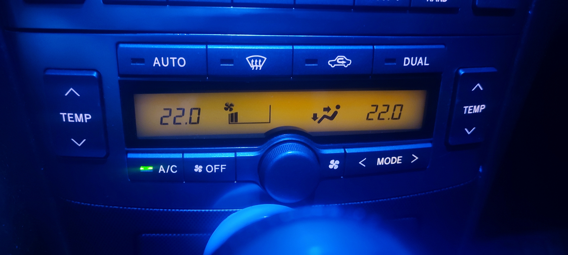

Страница 258 до страница 277 от ръководството на потребителя на Авенсис Т25 (има го в раздела с ръковоствата), предполагам че в общи линии няма да има разлика за всички Тойотски климатици / климатроници. Не знам дали има нужда да го цитирам. Режима "Авто" спира в момента в който завъртя потенциометъра за степента на вентилатора, или променя ръчно позицията на струята. Отделно мога да спра компресора и в Авто и в ръчен режим.

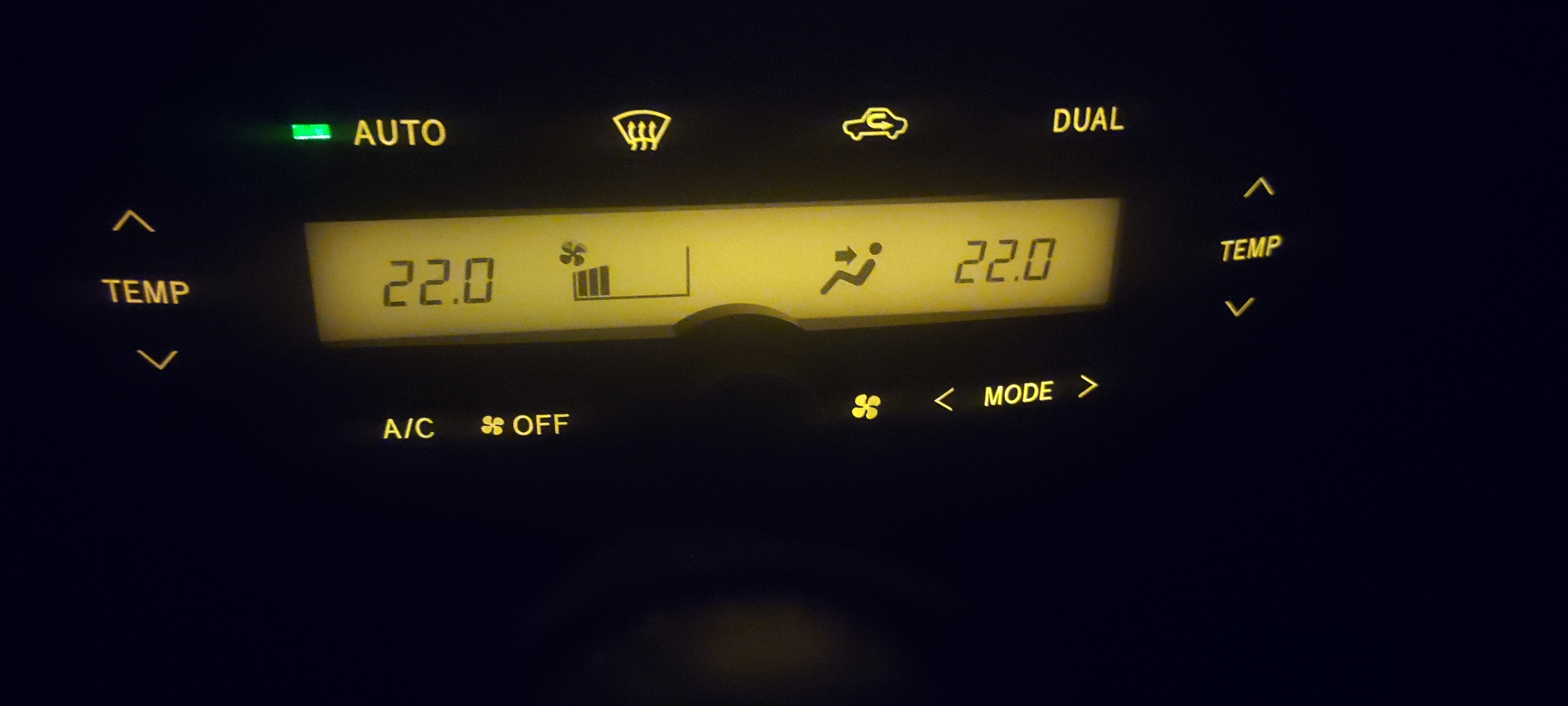

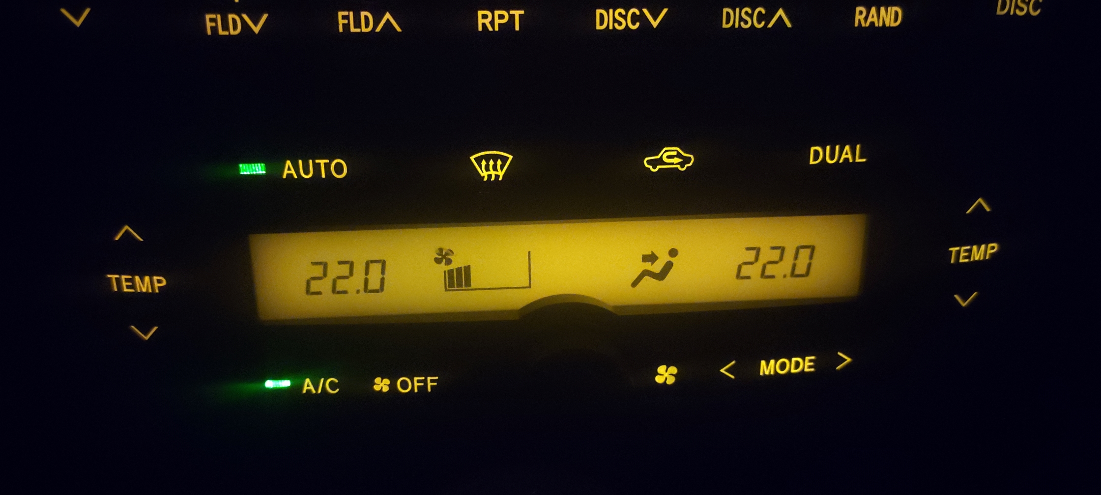

Показвам какво е поведението на климатика в режим "Авто" без значение дали е пуснат или спрян компресора. Снимките не са 100% верни, че трябваше да бутам режимите и климатика влиза в ръчен режим веднага:
В режим отопление, светят AUTO+A/C, A/C може и да е изключен, но климатика ще играе със клапите и с парното. Но дисплея изглежда така, с разликата че светят AUTO и A/C. Ползва се само парното и входящия въздух.
** В момента това което се вижда е РЪЧЕН режим - няма да пипа нито посоката на струята, нито степента на вентилатора, евентуално обаче ще играе с температурната клапа на парното и ще набива топъл въздух ако има нужда: В режим охлаждане. Светят AUTO и А/C. При желание мога да изключа компресора, както е изключен на снимката. При тази ситуация ще играе със посоката на клапите, степените на вентилатора и компресора (ако е включен бутона): Режим на достигната целева температура и поддържането ѝ. Светят АUTO + A/C. В този режим като влезе при активиран бутон AUTO тресе оборотите, И САМО В НЕГО над 30 км/ч.: И Напълно автоматичен режим. Предвид че навън е 26-27 градуса в момента, в купето беше 28 си е избрал да влезе в режим охлаждане. ** Мисля си дали не съм осрал клапата за студения въздух, която се намира точно в долния десен ъгъл, на жабката, като я профилактирах. Двата радиатора стоят в 2 отделни секции в долната част на бурето на парното и през клапата отдясно до коляното на пасажера се отваря/затваря една "вратичка" която допуска/спира притока на студен въздух през изпарителя към тръбите на парното нагоре. Горе-долу на същото място има същата "вратичка", от шофьорската страна, която отговаря контрола на притока на горещ въздух през радиатора на парното, към тръбите на парното. Утре ако намеря време ще разтворя и изчистя наново клапата за студения въздух, макар че я гледах че се движеше нормално в тестовия режим на климатика, и като я бутах на ръка през копчетата за температурите.

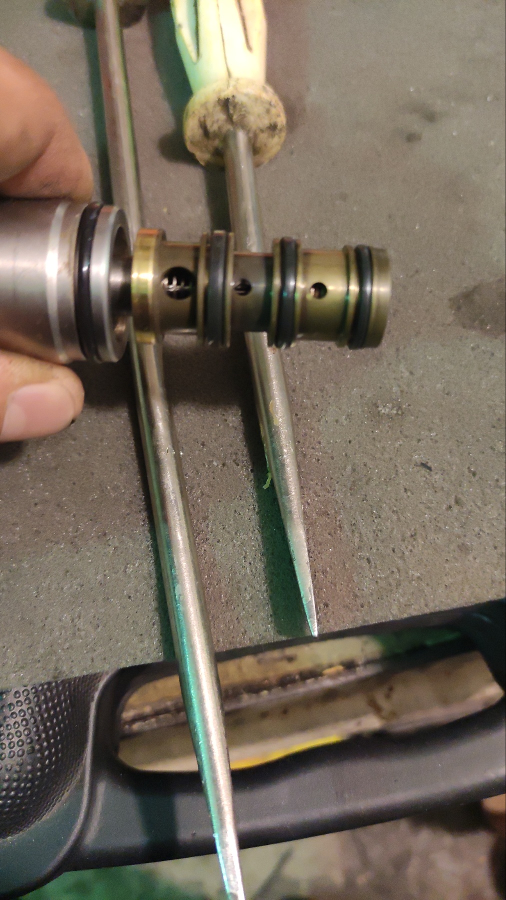

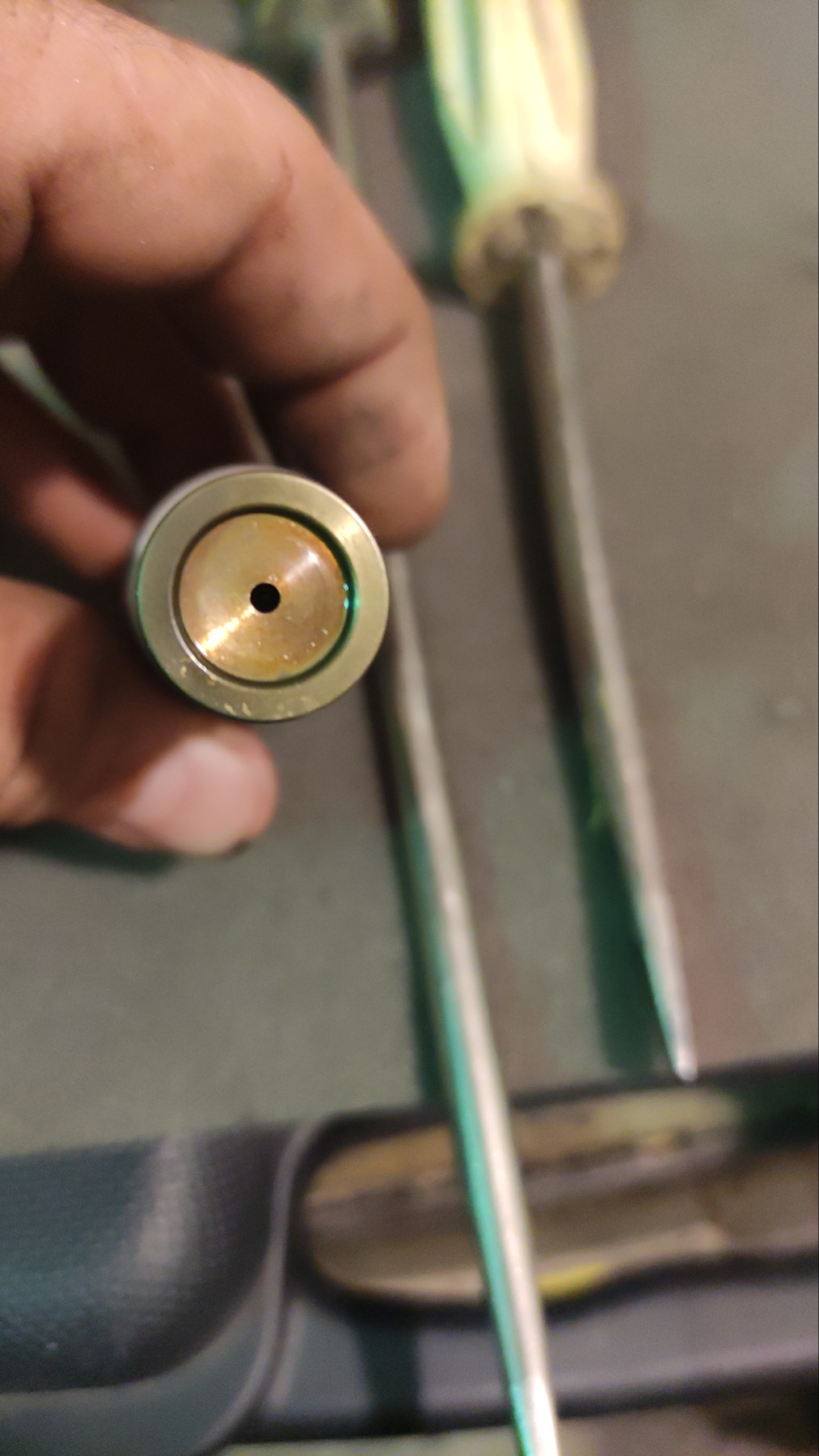

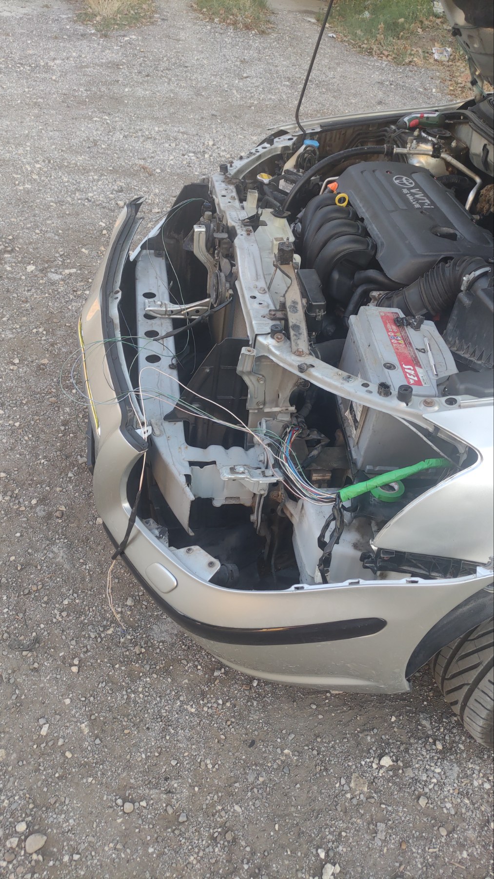

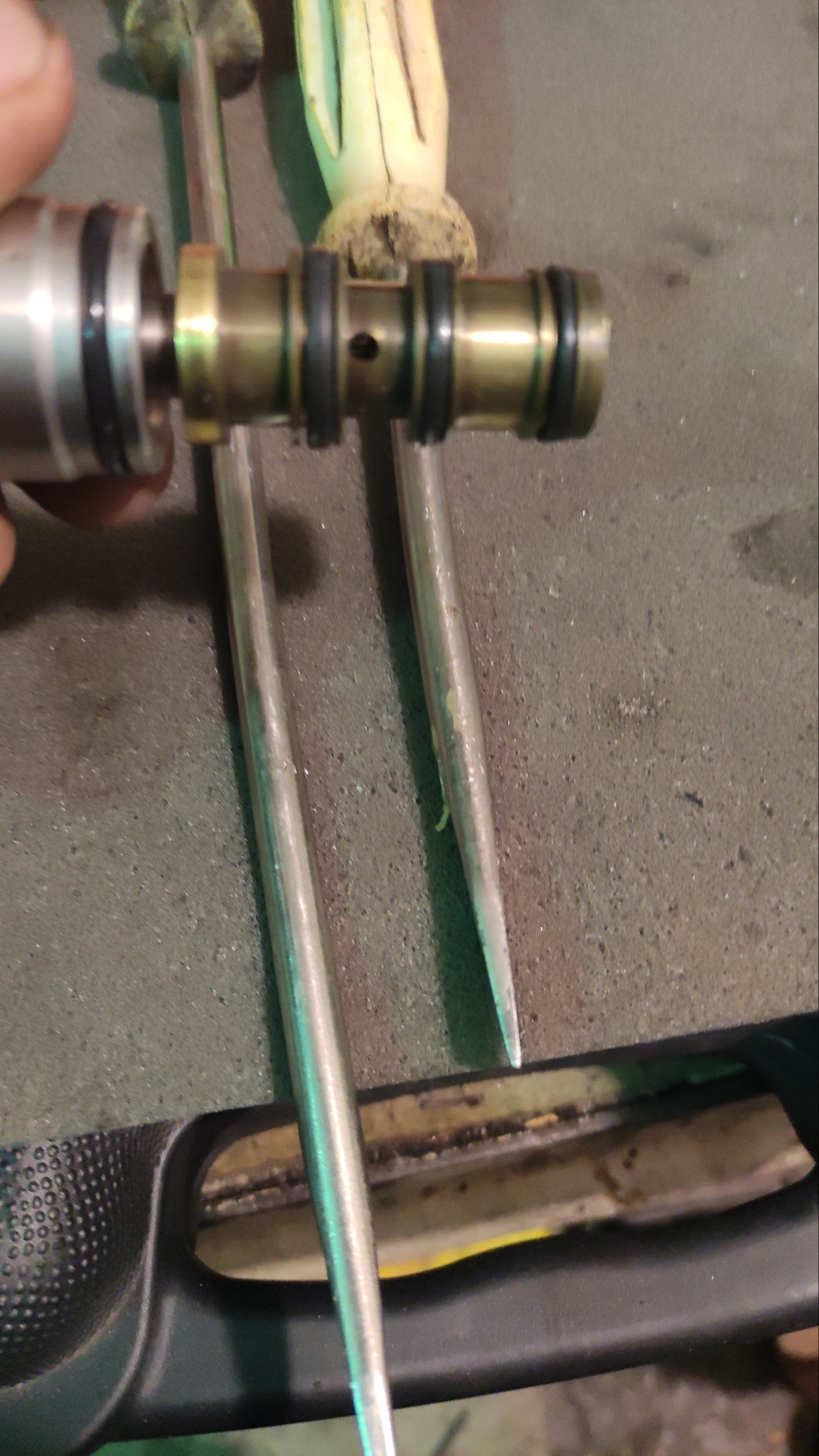

Накратко за деня днес...
Не са проблемни кабелите на датчика за налягането и за външната температура. Физически здрави са, на мултиметър връщат от край до край, всеки проводник 0.1-0.2 ома, което е в рамките на грешката на уреда.
Утре ще просвиря и двата на компресора, и ще промия моторчето на клапата за студената част на климатика наново.
Снимчици:
Снимчици:

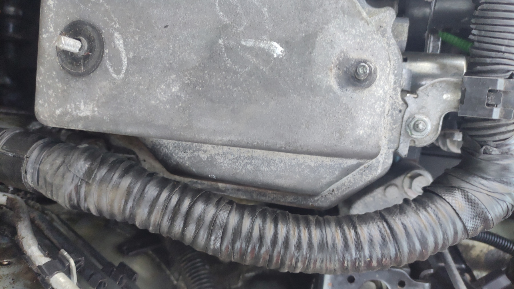

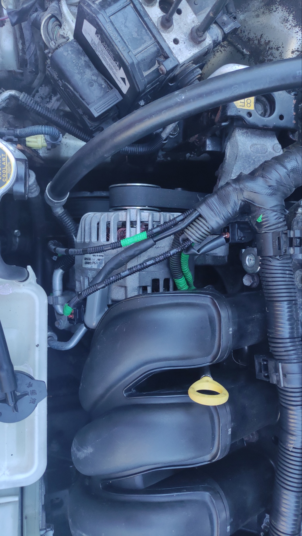

Тия два дни си спретнах страхотно изживяване с кенефа.
Кабелите на инсталацията от датчиците за външна темератутра и за налягането на фреона са здрави -0.1-0.2 Ома на всеки кабел.
Кабелите на клапана на компресора са здрави от клапана до под вентилатора на парното. Не подозирам да са засрани нататък към климатичния боклук на Дензо, мисля че ги бях прозвънявал и тях. Нямах душа и тоя боклук да го вадя.
Намерих изненада от жълтите помияри - претрита изолация в десния сноп кабели, във който са захранванията на датчиците на мотора, дюзи, бобини, и клапана на смотания климатик.
Картинки преди и след: И от двудневното занимание: Забучих и един китайски волтметър директно в краката на буксата на клапана в купето. Каква е ситуацията:
На прясно запален двигател, но загрял подава волтаж колкото може - 12.8-13.2, и си ги държи около 1-2 до 5 минути. След това слиза на 6 волта, после на 5 и ми гасне волтметъра че не работи на под 4 волта.
В движение, на поохладеното купе пред гаража директно си се заби на 6.1-7.3 волта и си стоеше там, докато изключи компресора по някаква причина.
В движение на свободна, на охлаждане НО БЕЗ ДА ТРЕСЕ си стои на дежурните 6.1-7.3 волта.
В движение на свободна, в режим на поддръжка на температурата волтажа слиза до 5.1-5.4 волта и не мърда от там, когато НЕ ТРЕСЕ. Клапата за студения въздух мърда от напълно отворено положение, до средно - леко притворена.
В движение на свободна, в режим "ТРЕСЕНЕ" - волтажа е стабилен от порядъка на 5.1-5.2 волта и не мърда изобщо.
Какво става със самия клапан, не мога да кажа че е много тъпо направен без обратна връзка... предполагам че ако засядаше ще дава по-голям електрически товар, и компютъра ще бута волтажа (ако знае изобщо че е заседнал).
Предполагам че ще трябва да се закача на линията за данните на датчика за налягането и да му следя волтажа, но предвид че долната граница на волтметъра е 4 волта, предполагам че ще трябва да си разнасям мултиметър.
Вариант е километража да са го осрали докато са го превъртали, защото има следи от разглобяване по него, а мисля по схема той да се водеше "шефа на сбирщината".
Или просто жълтите мизерници от Denso толкова си могат, и толкова им е акъла...

Мислех че снопа (логично) би трябвало да стои по-встрани от капака на клапаните. Изкривих задната стойка, така че да се отмести настрани почти до тръбите на климатика, и ...ядец. Смотатана кора над мотора не пожела да си влезне на мястото. Оказа се че тая простотия са я сътворили миризливците от Тойота. Изместих снопа, винила го смених и ревизирах обвивката - текстилно тиксо, изолирбанд, найлонова гофра, текстилно тиксо, изолирбанд и накрая самовулканизираща лента на 3М. Смятам ще на гадния мотор ще му отнеме бая години да прегори самовулканизиращата лента и да я претрие....

Т. е. волтажа към клапана отпадна?
И в двата случая волтажа към клапана е почти еднакъв? Във втория случай - също температурата е близка до зададената, т. е. я "поддържа"? И не се изменя във времето? За колко време е неизменен, колко време измервахте.
