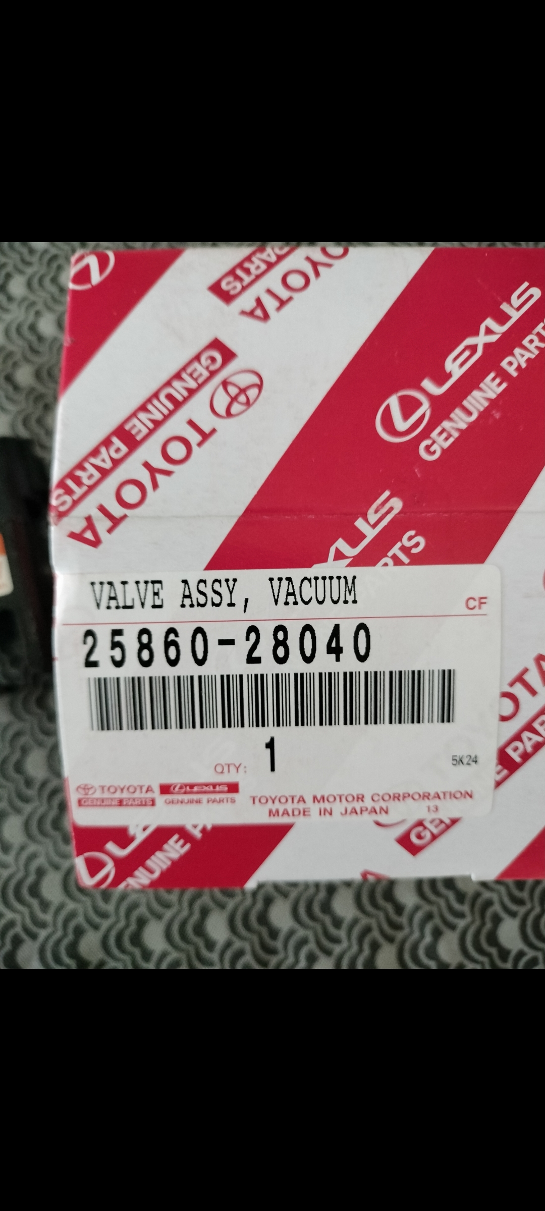

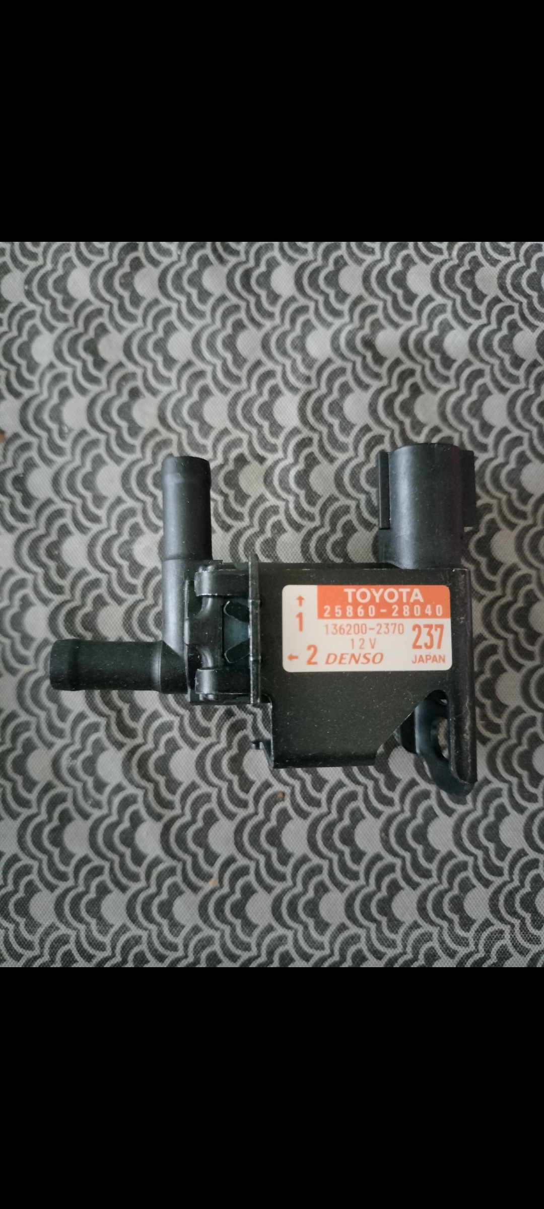

RAV4 XA20 2.0 VVTi 2AZ-FE 150HP RHD - Check Engine - ламбда сонди ?
Дано се спестят нерви и грижи на други колеги.Около 140€ излезе в Тойота ,оригинална част с поръчка .Дойде за около 2 седмици.
Чудесен завършек на темата.
За следващите, които ще търсят този клапан - на поръчка от Япония до РБ е 62-65 EUR - със сходен като горния срок.
Как разбрахте, че точно този клапан е за смяна?
Правена ли е кадърна диагностика и какви кодове на грешки са регистрирани?
Това е единият от клапаните на EVAP системата.
https://autoparts.toyota.com/products/p ... 2586028040
Ако не греша, то колата е била някога EURO 4.
По изискванията му, в системата има още един управляван клапан.
Освен това и в самата капачка на резервоара има двупосочен ( мембрана с двойно действие) такъв.
Добре е да се смени и капачката с оригинална.
