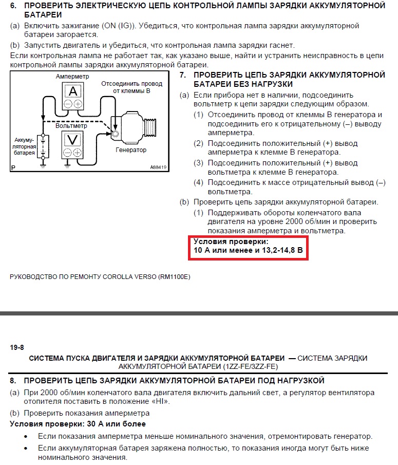

Не е въпроса за 80 лв., а защо да си базикам колата, като според ръководството 13,2 v е минимума при 2000 об. без консуматори, а при мен е 13,6v със и ли без консуматори.

Чета из руските форуми - РАВ, Пасео и други все така. Ето размислите на един руснак, дето карал с волтметър в USB-то. Те даже мислят как да слагат някакви ДИОДИ и да вдигнат напрежението с 0,7 v защото и те мислят, че
