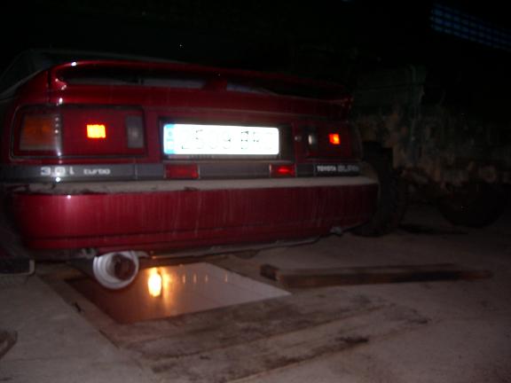

Мнение от IVOtuning » 18 Ное 2006 22:54
здравеите
зна4и сложих го това гарне
от 1200 1300 до около 2800 3000 об/мин е много 6умно после е като оригиналното
ето и снимка
сега ъплоудвам клип4е как зву4и после ще пусна линка
garne supra.JPG (55.45 KiB) Преглеждано 2393 пъти

Мнение от LordDigital » 19 Ное 2006 07:47
Spored men zvuchi OK ,ne e nisto osobenno de.
Kakvo znaci che se e pozagubil spoola?
Az mai sha vzema da si bodna moq hk$ dragger nakraq ,che samo prah sybira i e pocnal leko da razdqsva (600 dolara gyrne ,qvno ne e neryzdaveika da im eba maikata!)
