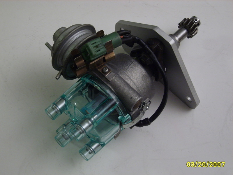

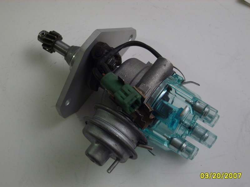

e za tova ide rech, edin pich gi pravi v California, tryabva samo da mu pratish zubnoto kolelo ot tvoeto delko, struva 250USD, mozesh da mu pishesh chrez KP61.net tova e foruma za starleti KP seriya pryakora mu e Stage III, ili ot snimkite da si napravish podobno neshto, izpolzvai delko ot vseki edin K dvigatel 2K, 3K, 4K, 5K togava avansa shte ti bude vakumen.
toest vzimash edno delko, pravish mu plochka za da se zahvane za 4AG glavata, i mu slagash zubnoto kolelo ot 4AG, kato go naglasyash taka che pri TDC gorna murtva tochnka, paleza da sochi kum elekltroda za 1-cilindur! puhash edin markuch ot vakumnata membrana na delkoto kum vakumniyat filtur na vsmukvatelniyat kolektor na 4AG i trugvash! ako ne iskash da si s chukche i nakovalnya
, togava mozesh da polzvash i igniter ot 2T dvigateli, kato shte vzemesh i takova delko za da imash pick up sensora i kolelceto vutre, tova eliminira chukcheto i nakovalnyata, no ostava vakumniyat avans!
Nai-vazhnoto e delkoto da idva ot dvigatel koit go vurti v sushtata posokak kakto i pri 4AG, kombiniranata sistema pri 4A i 4A-F dvigatelite ne stava shtot se vurtyat naopaki!
- 4ag carb distributor.jpg (93.56 KiB) Преглеждано 5070 пъти
- 4ag carb distributor2.jpg (98.13 KiB) Преглеждано 5070 пъти

kuv dvigatel imash? ot kakva kola? s edna ili dve buksi ti e delkoto? ako si sus ESA...hmmm,tryabva da pregledam el. diagrami, shte vidya kakvo shte izleze
inache nai-evtiniyat variant, e da si vzemesh edno delko ot K dvigatel, ima gi na starleti, corolli, che i na razni buscheta, smenyash zubnoto kolche, i pravish edna planka, kachvash i zabravyash za sluchaya, do drugata godina. Predpolagam che za 100lv shte uspeesh da napravish vsichko (delko 2-ra ruka, nova kapachka, i pravene na plochka).
ako si ESA, mozsh da napravish proba. purvo tryabva da shortnesh kabelite za pompata, vizh dali imash predi buksata deto vliza v debitomera edna malka buksa s 2 pina, ako da, slozi edna zhichka mezhdu tyah, shtom otkachish buksata ot debitomera, taka shte ti raboti pompata vednaga sled kato vkliuchish na kontakt.
kato cyalo ECU-to izpolzva infoto ot sensorite i pri ESA za da kalkulira avansa, i prepolagam che avansa nyama da e kakto obiknovenno pri lipsa na Vc signal, no mozhe i da e priemlivo! Za ESA e vazhno signalite ot i kum ECU-to da gi ima inache ECU-to spira sistemata. sushto shte tryabva da si slozish i otdelen sensor za temperaturata, zashtot toi pri teb e v debitomera ako iskash da polzvah ECU za timing.
az bih napravil vrutkata s delko ot K dvigatel, i novo chukche i nakovalnya, da avansa ne e tolkova dobur kakto elektronniyat, no e dostatuchen za da si karash s kef kolata, osobenno ako karburatorite sa dobre nastroeni! V kraya na kraishtata do nachaloto na 80-te godini, se sakarali sus, i oshte karat sus vakumen avans.
ako iskash shte ti pratya na lichno telefona na poznat koito bi tryabvalo da ima delko za 2K shtot kaza che ima cyal dvigatel ot Starlet. vzemi go, vzemi edno novo chukche i nakovalny (proveri go s multizet dali ne dava na kuso, dori da e na Denso, i da e chisto novo, shot az imah takuv problem), smeni i kapachkata (dvete neshta tryabva da sa ti kum 20lv) i posle smeni subnite kolelza i napravi edna plochka za zahvashtane kum glavata na 4AG. Pr4i zhelanie i za 1 den mozesh da svurshish tazi modifikaciya!

zashto si usluzhnyavash zhivota? imam takava sistema ot suzuki 1989 600ili 650cc, znam za kakvo govorish, ama kak tochno smyatash da montirash toya palez na tvoya kol. val?
zashto prosto ne si napravish edno delko, ne go turish i da palish i da trugvash???
ESA sistemata ima obiknovenno edna buksa s 4 pina, a VAST ima dve buksi izlizashti ot delkoto, i komutatora ima 1-2 poveche kabeli ot tozi na ESA, no tova e grubo kazano. shtom shte polzvash karburatorna pompa, mozesh da ya vkliuchish i ot drugi kabeli, shtot taka i taka nyama da e otzad v rezervoara. toest nyama smisul da davash na kuso dvata pina v buksata na AFM-a, osven ako ne slozish pompata otzad, i iskash da polzvash originalnite kabeli da zahranvat tok do pompata na karburatora.
AFM-tryabva da raboti, za da kazva na ECU-to kolko e natovaren dvigatelyat, traka che otvoren ili zatvoran, nyama da vurshi rabota.
kakto i da go vurtish imash 2 lesni varianta:
1) delko s vakumen avan
2) megazquirt
taka che po-skoro pravi delkoto, shtom ne iskash da polzvash megasquirt do drugata godina.
2) megazquirt
