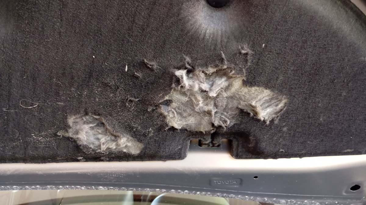

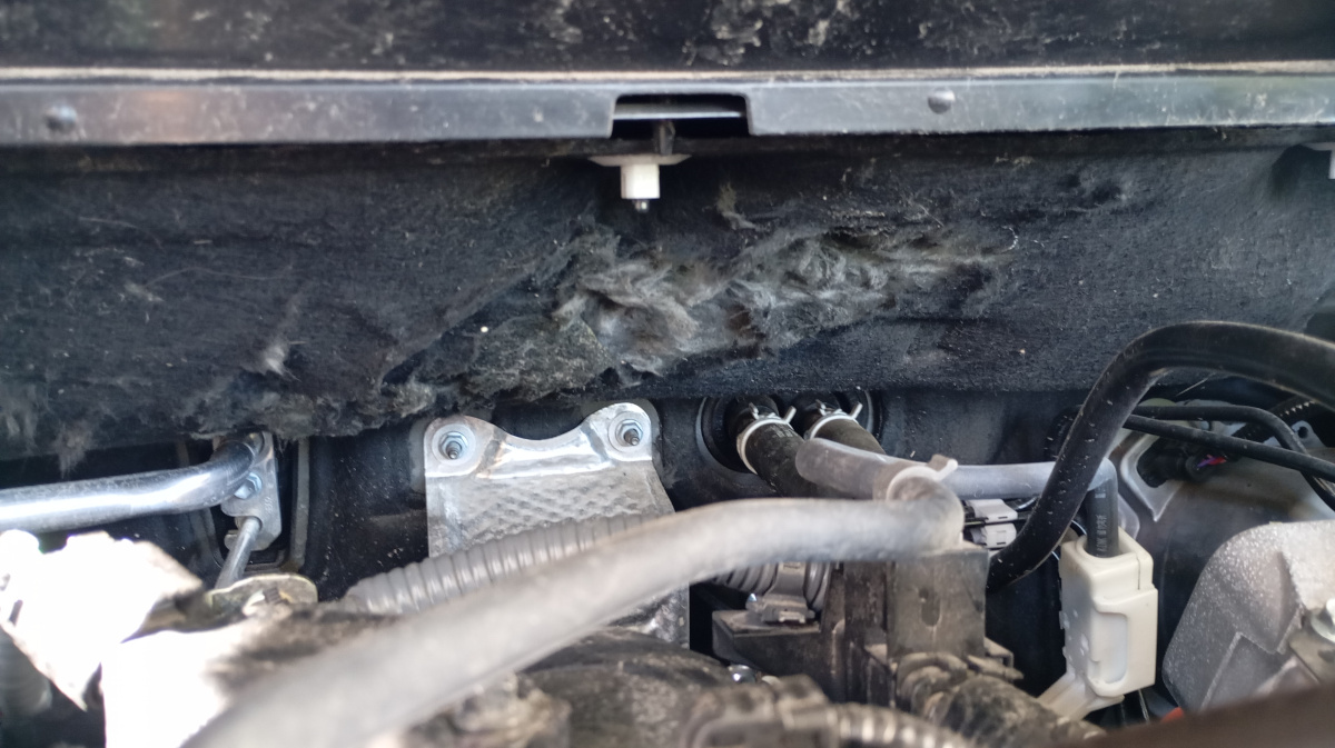

Колеги, има ли някакви нови спрейове и препарати срещу гризачи? :whistle:
Яриса седи на двора под един навес, но явно това не пречи на плъховете.
Котарака ми хвана 2-3 плъха тая седмица, да се надяваме, че са тия поразници, но отнякъде може да се появят други.
Тук един колега беше предложил да се слага ароматизатор за тоалетна. Може да го пробвам тоя номер, но все пак предпочитам някой иновативен спрей или нещо такова. :)
Слава Богу, засега не съм забелязал да има проблем с двигателя. Ако се появи, тогава ще гледам за нагризани кабели, маркучи и т.н.

Тинк, При мен това одеало е цялото на дроб и леща от кварталните котки. Мършите се катерят по него да спят отгоре на двигателя. Двата маркуча за маслените пари от картера и капака на клапаните са със изолация от мека пореста гума и са вече със съдрана изолация. Допълнително имам и повръщано върху дросела.
Та мисълта ми е че може и да не са (само) съслите.
Имах "пищялка" против гризачи, кучета котки и насекоми - 60 лева грешни пари. Миналата година като сменях веригата нещо ми запречи, пуснах я НЕдискретно на земята и я настъпах веднъж аз, втори път и Авенсиса като го вадих от гаража.
Пробвай със отрова за мишки "Мумия" - доколкото видях е на пликчета/торбички/възглавнички и е идеална за поставяне по разни места из двигателя. Аз ще пробвам още някоя "смрад", преди да започна да ги храня с отрови вътре в коша на мотора.
