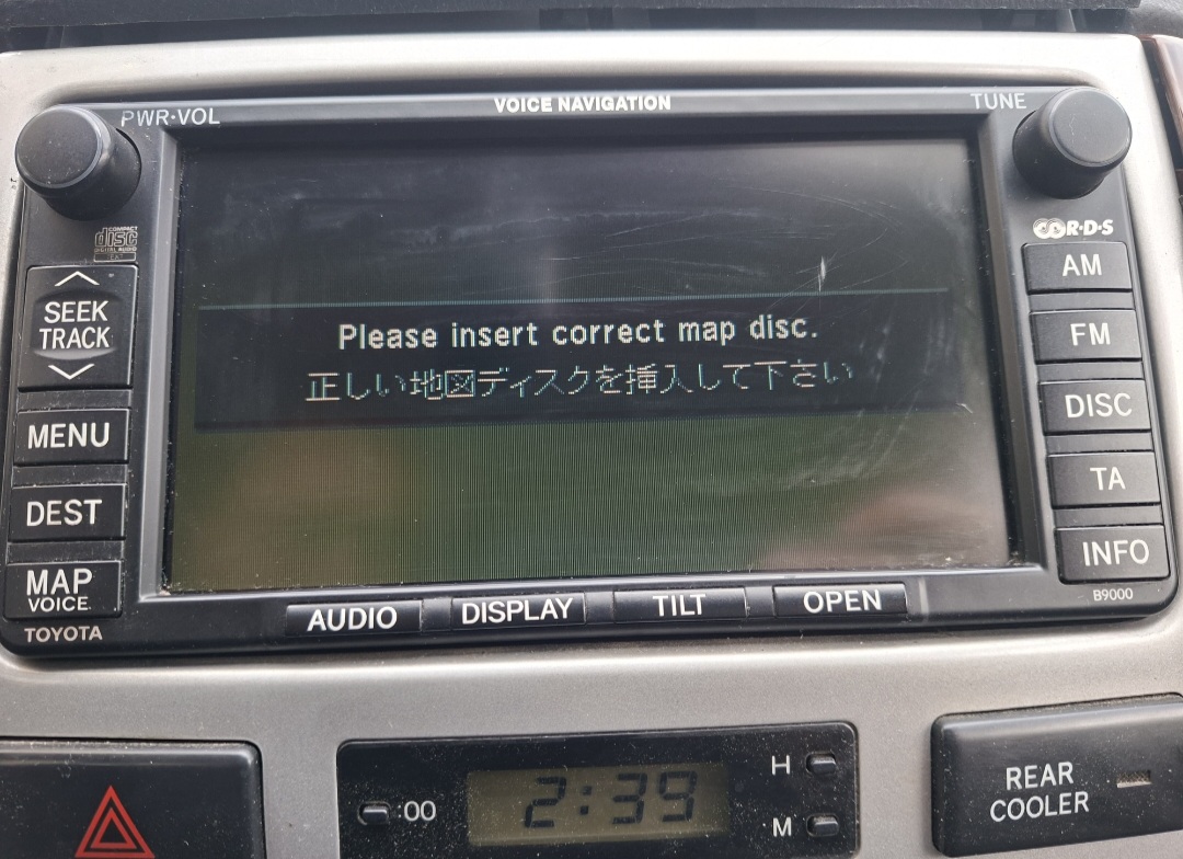

Здравейте колеги, след смяна на акумулатора на моята Corolla Verso 2005г. навигацията заби и пише Please insert correct map disc. Може ли да ми кажете откъде да изтегля сетъп диск за В9002. Колата я карам изключително рядко и мисля да и откачам акумулатора, а не ми се ходи постоянно в Тойота зареди навигацията. Предварително Ви благодаря.

Неработещ диск за навигация B9000
Здравейте, пиша със следните проблеми:

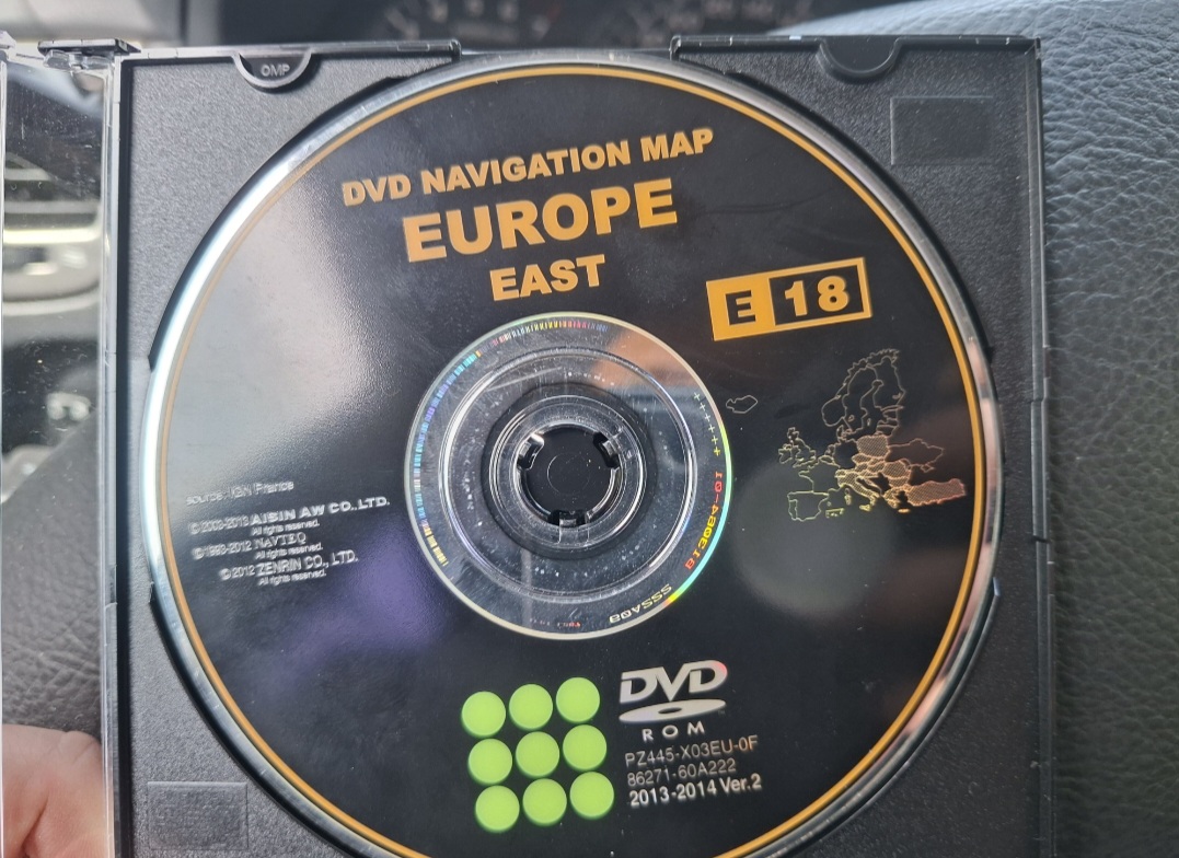

Колата ми е Авенсис Версо 2004 с оригиналната навигация B9000, последно време не зареждаше изобщо карти. След разкачване на акумулатора обаче, спря да работи и музиката и камерата за задно виждане.
Има ли някой, който да продава такъв оригинален диск, като на снимката или подобен, да го пробвам, за да разбера дали проблема е в моя диск или в навигацията и да го купя? Моят е Е18 за източна Европа.
Имах подобен проблем с RAV-4 2007. Навигацията беше В9004. И при мен спря да чете диска и изписваше същото съобщение. Така не може да зареди софтуера за радио и т.н. и затова не работят.
Проблемът беше в DVD устройството. При мен имаше две - едно DVD - за навигацията и друго CD - за музика.
Реших проблема с ново DVD - от Aliexpress. След смяната всичко тръгна и така продадох колата.
