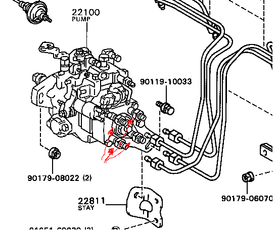

Не в дюзите (но може и тедаискат почистване аз на мойте отдавна се каня) ,става въпрос за клапаните който са между тръбите(към дюзите) и нагнетателната помпа .Намерих картинка с червените стрелки съм ги посочил

ing написа:Не в дюзите (но може и тедаискат почистване аз на мойте отдавна се каня) ,става въпрос за клапаните който са между тръбите(към дюзите) и нагнетателната помпа .Намерих картинка с червените стрелки съм ги посочил
Благодаря за инфото. Утре ше отивам при един майстор в Троян заради дюзите и ще го карам да надникне и там. А част от вибрациите установих че са от десния тампон. Пропаднал е и силикона вътре в него е изпуснал и двигателя беше легнал на ланжерона. За сега го рехабилитирахме малко но ще си търся друг а чувам че не е и евтин.
