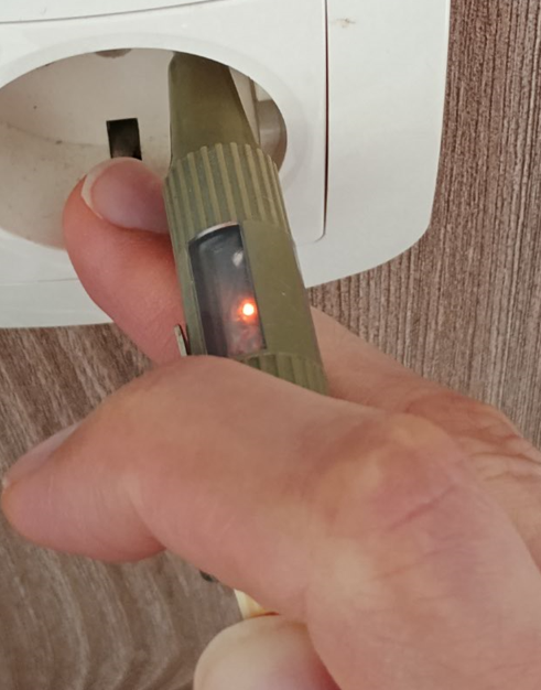

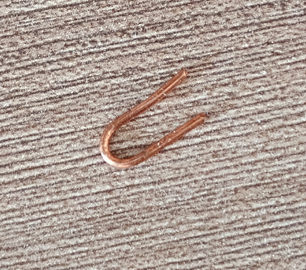

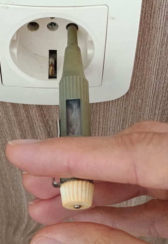

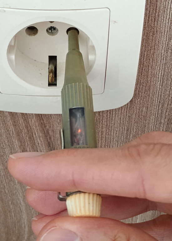

Ако шукото не е заземено мобилната зарядна станция няма да позволи зареждане през него и ще има грешки от нея. За да се "заземи" контакт шуко, където липсва трети проводник трябва да се направи мост между клемата за Земя на шукото и неговата Нула. За мост се използва меден проводник с подходяща дебелина:
После се свързва мобилната зарядна станция да се види дали ще има някакви грешки от нея. Ако няма грешки тогава може да се свърже към автомобила.
За да се провери дали е заземен правилно един контакт, то с фазомер се прави следното. Пъха се фазомера във Фазата: След това се докосва металната пъпка и лампичката светва леко: Накрая се докосва с друг пръст клемата на Земята и лампичката светва по-силно. Това означава, че контактът е заземен.

Нулата е заземена в таблото. Ако нямате земно на инсталацията, вържете нула към земното на контакта, както е писал колегата Filbor. А на третата снимка дето фазомера е пъхнат във фазата и пипате земното не го правете, освен ако не сте връзвали контакта самите вие. За таз цел ползувайте мултицет или с фазомер и пробна лампа. Щото има едни майстори, дето може за са вързали земното на контакта за фазата. Не си мислете, че е невъзможно. Гледал как връзват, решил, че може и той. Като жабата когато видяла как коват коня- си вдигнала крака.

Заземяването е с цел безопасност, да се обезопаси корпуса. Какво ще стане, ако при така свързан контакт се прекъсне работната "нула" преди него докато е включен прибора?
Ако така светва по-силно "фазомера", ще светне ли ако докоснем не фазата с него, а клемата на "земята"?
