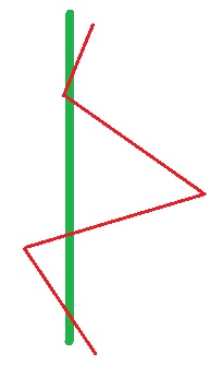

Явно не оценяваш какво представлява част от филтрацията (извън 'невалидните данни'): 'ударих' точка на 10м от реалната - ок, обаче ще филтрирам дребните промени няма да я пипам докато не получа следващата значително отличаваща се от тези координати. Така GPS може да отчете значително по-дълъг път особено при получаване на 'по-фалшив' сигнал и по-ниска скорост...
Зеленото е реалният път, а червеното - отчетеното от ГПС..

В случая - с джипиеса не е измервано разстояние. Но ако тракера покаже горното, каква скорост ще покаже? smile.gif

Обикновено под определена скорост заради филтриране показва 0 (за да не мърда постояно 1-2км/ч)... А при по-висока скорост чистата тригонометрия намалява грешката в скоростта, но не и в дистанцията... Защото грешката при скоростта е е без натрупване с времето, а грешката при дистанция е с натрупване на всички грешки до момента...

Чистата тригонометрия ще даде по-голяма скорост при отчетена по-голяма дистанция между моментите на засичане. Именно, защото не е с "натрупване", показанията постоянно ще "скачат". Така, че явно не сте прав. smile.gif

Начертай една такава треактория, направи триъгълниците за дистанция, сметни и скоростта, натрупай 2-3 отчета и ще разбереш, че не си прав...
