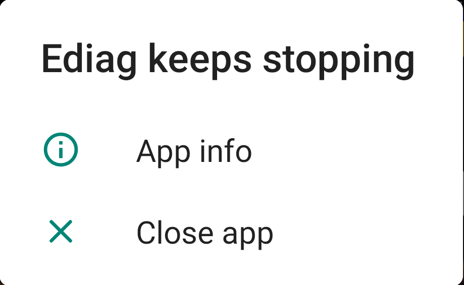

Вчера открих, че имам голям проблем с приложението Kingbolen Ediag.
Android 9, 17GB свободна памет.
Самият адаптер Kingbolen Ediag Elite е изправен, защото с друго съвместимо приложение си работи.
Януaри излезе update v1.4.0 и го инсталирах. Така също паралелно и обновленията на Google.
С други приложения от Google Play и странични няма проблеми.
Само с едно за Renault, което си имаше трудности още при инсталацията.
От 2-3 месеца не съм ползвал Ediag app. Имаше обновления и на марките, които съм свалил също.
Като забелязах, че не се показваха от първия път коректно, а след презареждане на Ediag.
Ама не обърнах внимание на това до вчера.
Вчера неприятна изненада - стартирам Ediag и когато избера All Systems Diagnostic и приложението се затваря.
Втори опит и получавам Ediag кееp stopping !
Останалите функции работят, без значение дали има свързан адаптер и автомобил.
Чистене на памет, принудително спиране, повторна инсталация - никакъв ефект!
Някакси успях да сваля даже всички необходими марки. Връзка с акаунта и сървъра има, защото и Online записите от диагностиките са достъпни.
Явно има някакъв проблем с приложението и гугълските ъпдейти.
Същият цирк е и на виртуален Android 14 на Win10.
Писах на китайците, ама не очаквам каквато и да било реакция от тяхна страна.
Някой има ли подобни проблеми с Ediag App?
Независимо от модел Kingbolen/ Thinkcar/ Mucar BT200MAX?

Мнение от mapamop » 01 Мар 2026 18:09
gena_bs написа: 01 Мар 2026 17:40 Някой има ли подобни проблеми с Ediag App?
При мен имаше ядове на Самсунг със Android 16 първоначално. Адаптера се разкачаше на живи данни на произволен принцип. На китайския таблет с Анроид 14 нямаше ядове. В момента май работи, но съм го пробвал 2 пъти за малко време. За това "май" в отговора. Тойотата като цяло я ровя с един друг адаптер с Техстрийм, че същия адаптер на радиото през USB е беден откъм показания.

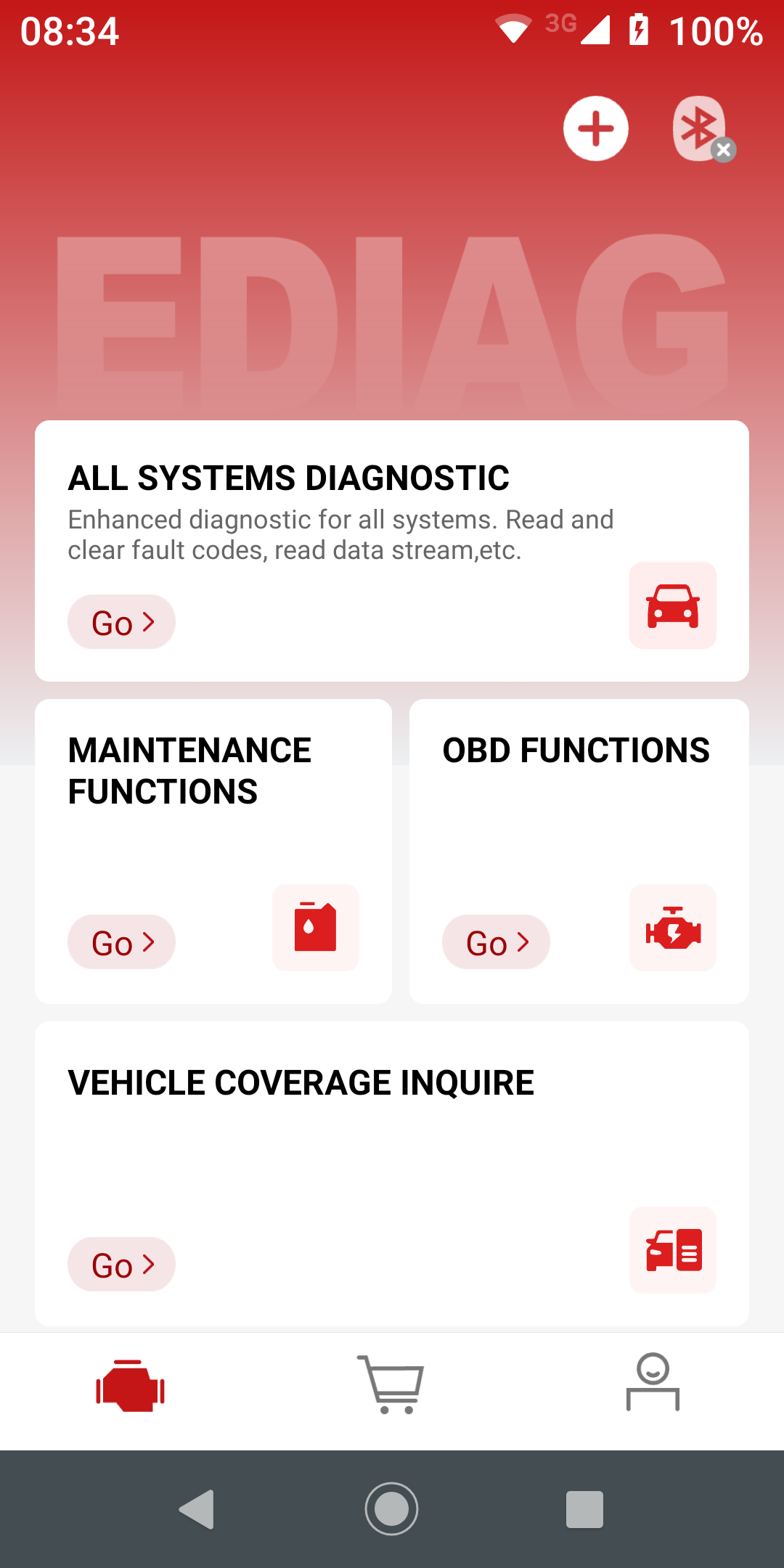

Преди малко открих нещо странно.
В последната версия на Ediag 1.4.0 са включили функция за TPMS.
Тя се появява на първоначалния екран на приложението редом до Vehicle Coverage Inquire и след секунда изчезва.
TPMS, предполагам, е недостъпна за Ediag Elite или поне не без платена регистрация и допълнителен модул.
Екранът става, както е на втория screenshot. Ако при това състояние избера All Systems Diagnostic - приложението се затваря.
Обаче, ако успея веднага след първоначалното стартиране на Ediag и преди изчезването на TPMS да избера All Systems Diagnostic, то функцията заработва.
Показва се списъкът с марки и възможност да се свалят, изтриват и да се стартира диагностика.
Китайски неприятни изненадки!
И още нещо - диагностичните модули, изискващи задължителен и постоянен достъп до нет и локация са жива набутка.

gena_bs написа: 01 Мар 2026 21:43Android 9
Да не би старата версия на ОС да ти причинява проблеми? Пробва ли на друг телефон, с 16-ка?

Мнение от gena_bs » 02 Мар 2026 19:02
Приложението работеше перфектно.
Новата версия на Ediag, някой Google update или 1-2 нови app от Google Play, които инсталирах от декември насам са причината.
Нямам другo андроидско устройство за проба.
Чакам китайчетата да направят нещо. Въпреки, че от друг форум ме "успокоиха' да не се обнадеждавам много. sad.gif

Мнение от Restless » 03 Мар 2026 10:00
Android 9 (Pie) is an unsupported operating system, with official security patches and major updates ending on August 5, 2023
Нищо чудно вече да не проверявт съвместимост с 9ката и лека полека приложенията да спрат да работат

Мнение от slowtraveler » 03 Мар 2026 12:29
Не би ме учудило... Защото имам Launch Pro, който си работеше много добре на телефона, докато телефона не се обнови и качи версията на Андроида.
Апликацията изцяло умря...
Добре, че имах инсталиран архив на един стар таблет, от който изкарах СИМ-картата и изключих WiFi за да не се обновява... И си го ползвам все още :)

Мнение от gena_bs » 03 Мар 2026 13:03
Още веднъж:
Приложението работеше нормално почти година!
Особеност е, че иска постоянна връзка с китайския сървър и включена геолокация.
Никакви обновления на OS на телефона не съм правил. Просто защото такива официални не съществуват.
Телефонът не е root-ван.
Освен това едва ли някой си прави труда да тества за съвместимост приложения.
От китайчетата все още не съм получил никакви предложения или решения на проблема.
Ще изчакам до неделя и ще им оставя подобаващ коментар в Google Play.
И без това последните не са ласкави.

Мнение от FearSoft » 03 Мар 2026 16:19
Току що тествах моя и всичко работи. С последна версия на Андроид и всички ъпдейти. Вярно, че моят е Солоскан, както знаеш, но не знам дали има значение.

Мнение от gena_bs » 03 Мар 2026 19:34
Мерси!
Няма значение моделът на адаптера. Предполагам, че hw е същият.
При стартиране на приложението, в първоначалния екран долу вдясно (до Vehicle Coverage Inquire) излиза ли ти таб TPMS?
Остава ли или ти изчезва след 1s, както е при мен?

Мнение от FearSoft » 03 Мар 2026 19:37
Не забелязах такова нещо, ама може и да не съм обърнал внимание...

Мнение от mapamop » 03 Мар 2026 20:25
gena_bs написа: 03 Мар 2026 13:03 Особеност е, че иска постоянна връзка с китайския сървър и включена геолокация.
Ако ползва същия framework SDK като на моят, мисля че не му трябваше постоянна връзка към Интернет поне за диагностика и живи данни. ThinkCar-a съм го ползвал на един телефон без SIM и логично без интернет и работеше. Тоя новия мисля и той да не му трябваше непрекъсната връзка към Интернет, но не е пробван. Връзка май му трябваше за да декодира VIN ако си му дал да търси модела по VIN или евентуално ако има нужда да си провери FCA ауторизацията примерно или някой допълнителен лиценз. Правата за геололацията му трябва за Bluetooth LE background scanning по спомен. Без нея трябваше май да си опреснявам наличните блтут устройства от телефона/таблета за да си намери адаптера.
Повече не мога да кажа че единия "китаец" го продадох малко преди големите зимни студове, а другия пристигна посредата на студовете, "и не е гот да ровичкам колата навън". Това е и причината да не упоменавам марка и модел - ваден е 3 пъти от кутията му.
