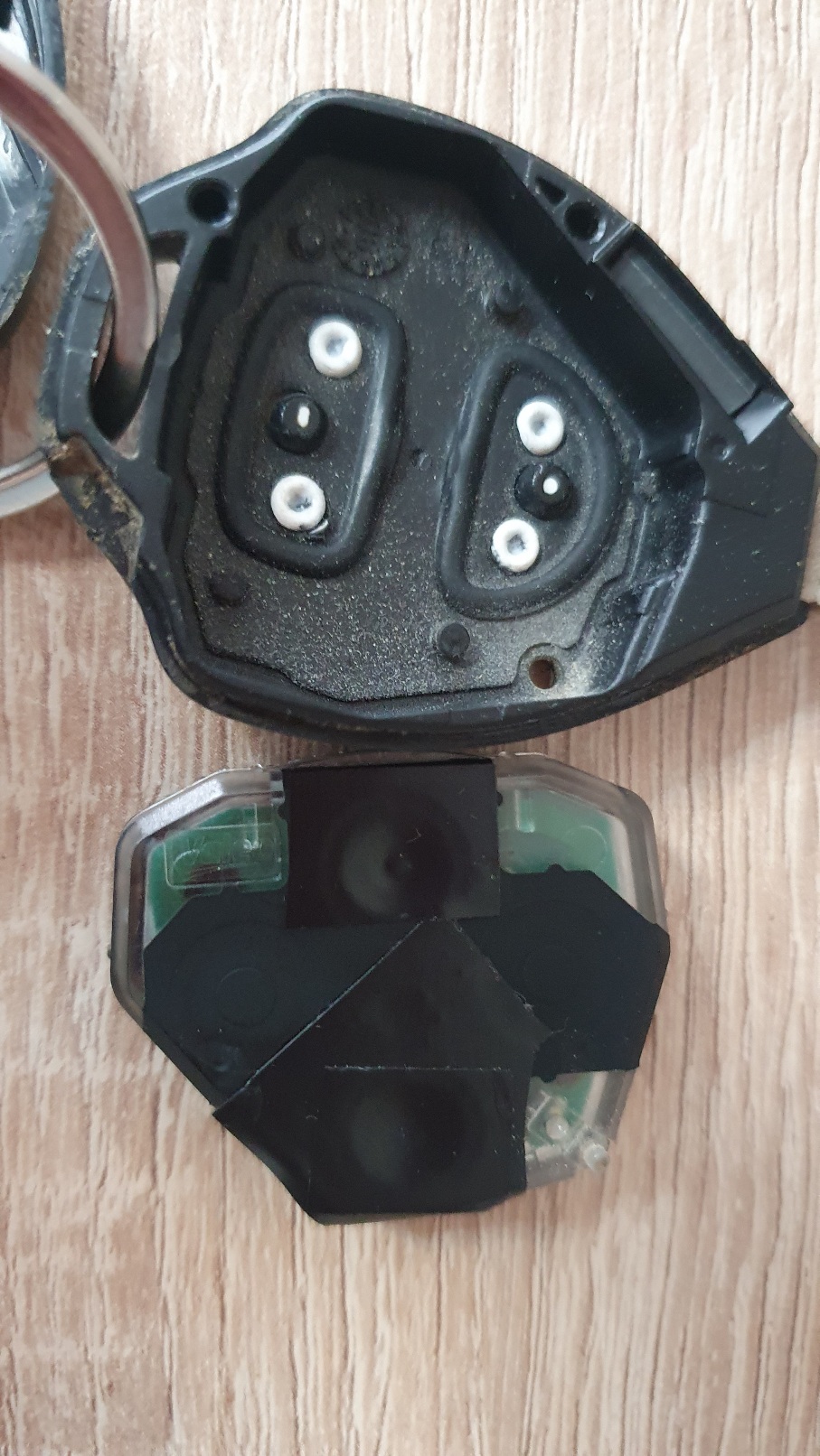

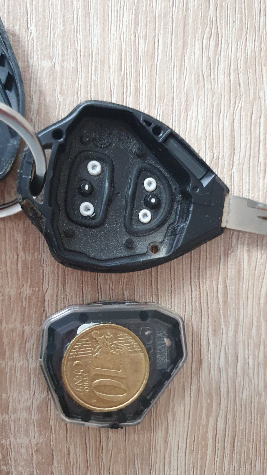

Моля за помощ и насоки дали може да се смени прозрачната вътрешна кутия на ключа (Аурис 2009).
Втора смяна на батерия, този път без да има проблеми, понеже за пръв път сменях преди 5 години (тогава беше на 12 години, с оригиналната), кой ме би по главата да пипам нещо, което работи...
Не знам как да го опиша... вътрешните бутони имаха нещо като малки пластмасови цилиндърчета, с височина 1-2 мм и основа с диаметър пак 1-2 мм, те са между бутона на черната външна кутия (ключа) и вътрешната пластмасова кутия, в която е платчицата с батерийката и т.н...
Тези.. цилиндърчета, аз им викам пъпчици изпадаха.
След сглобяване почти нямаше механична връзка между външната черна кутия и вътрешната прозрачна. Почти не сработваха бутоните или много трудно.
Залепих над вътрешните бутони 3-4 малки лепенки изолорбанд и върху тях по една голяма, за сега работи, но искам да си купя нова вътрешна кутия.
Приемам съвети от къде: големи ключарски ателиета, Алиекспрес, ТМ Ауто (дали поддържат такива и толкова стари ключове?)
