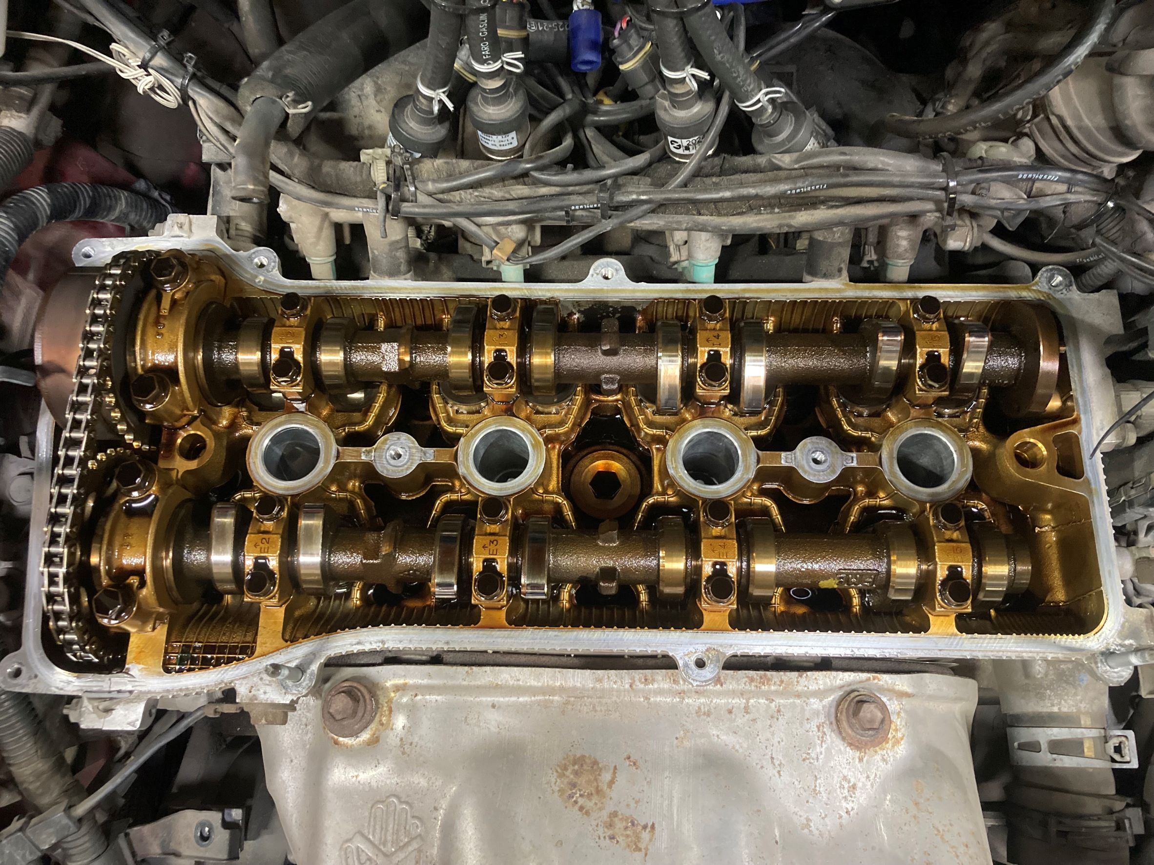

Сега виждам, че съм пропуснал да довърша темата.
Регулирането го направих отдавна. Някои от повдигачите пристигнаха бързо, но последните 3 ги чаках 3 седмици, което не е проблем, защото аз си бях сглобил нещата. Сега хлабините са горната граница (кара се на газ).
Нещо интересно – в документацията старите повдигачи се измерват за да изчислят размерите на новите. Принципно, ако двигателя е в нормално състояние (при мен 180000 км), измерения размер съвпада с маркировката на повдигача, тоест няма износване, или е 0.01-0.02 мм. Тоест и без мерене, а само с пресмятане на базата на маркировката, нещата се получават. Ако разбира се, не са шлайфани, защото тогава си трябва задължително мерене.
Понеже, явно съм имал някакво излишно време и се заиграх да опитам да измеря хлабините с новите повдигачи, напълно точно с индикаторен часовник. Не че класическият метод с хлабиномерните пластини не е ок, а просто за спорта. За съжаление, за да стане както трябва, поне според мен трябва да се направи добра база някъде по цилиндровата глава. Аз мислих да се отвие някоя от лагерните капачки на съседния разпределителен вал и там да се позиционира стойката, но не намерих подходящ материал за целта. Иначе, по този начин се получават доста шарени стойности в сравнение с луфтомера (успях на един два клапана, да измеря, използвайки магнитната база).
Седем от новите повдигачи са с относително междинни размери (24, 26, 28, 30), но единият клапан първи цилиндър отнесе повдигач с маркировка 16, което означава, че ще може да понесе само още един реглаж със спазване на документацията, защото най-малкия размер, който се предлага е 06, тоест въпросният клапан има още 0.10 мм за „потъване“ до минимум, които да могат да се компенсират с нов повдигач. Това на теория.
Ако се кара само на бензин, всичко това няма голям смисъл, но за съжаление не ми се получава финансово.
Снимки:
Снимки:
