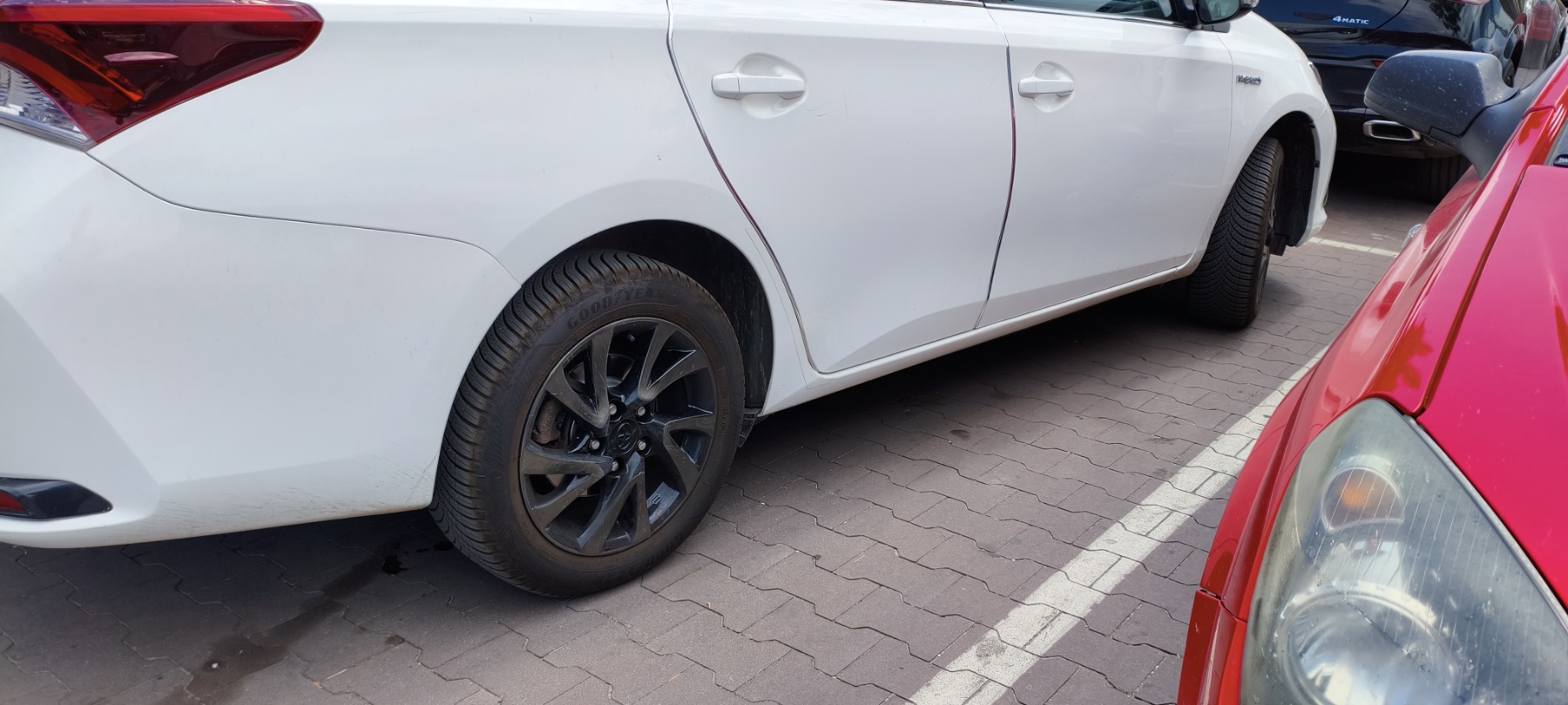

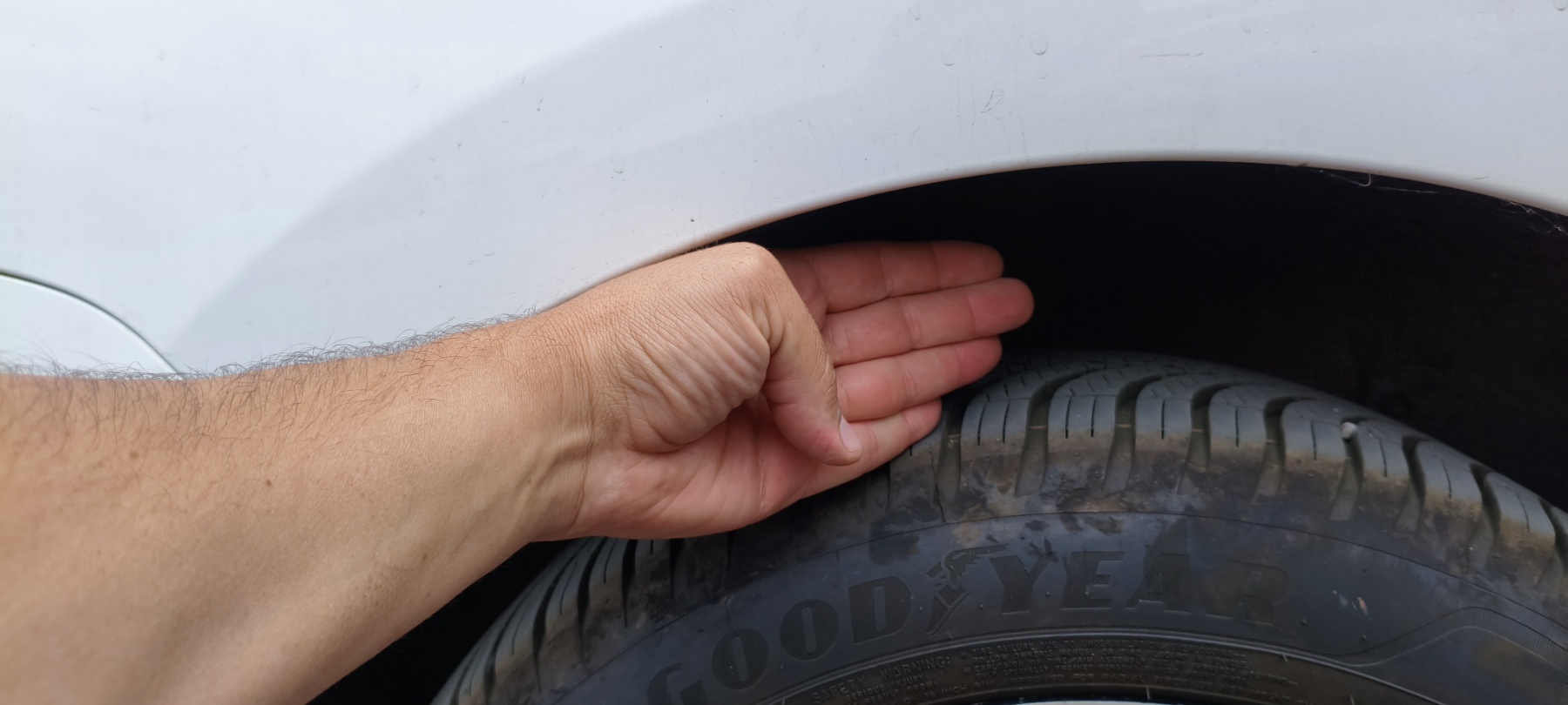

Здравейте, на всички колеги. Днес си взех колата от сервиза след повдигане с един от по-горе предложените варианти, освен подложките смени и задни амортисьори. Резултатът е много добър. Когато взех колата между задната гума и ръба на калника имаше 2 пръста разстояние, което при малко натоварване изчезваше и колата опираше при преминаване през легнал полицай. Сега разстоянието е 5 пръста и изглежда много по висока. Доволен съм от резултат остава само да е достатъчно стабилна в завоите. Ето и малко снимки.

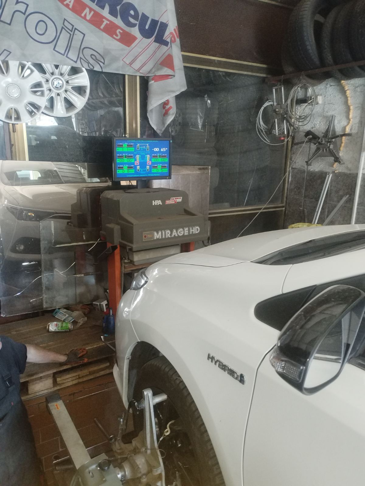

Вчера карах колата по магистралата и забелязах, че колата малко трудно се вкарва в правия път. Майстора каза, че я е карал на реглаш преден и заден мост, но въпреки това нещо не е наред. Въпроса е дали реглажа е напревен като хората или заради повдигането не може да бъдат нещата както трябва. От снимката забелязвам, че на предно ляво градусите са 0.0 дали от това е проблема. А проблема е, че като пипна леко волана на ляво или дясно, не се връща сам а остава много леко на вид на ляво или дясно съответно.

Не се вижда много добре, но сходимостта трябва да е 0 или малко в +, за да държи пътя добре.

Как да подобря просвета на Corolla
Не знам кой от предложените варианти сте ползвали, а и не ми се четат сега.
Обаче без правилната настройка на окачването резултатът ще е винаги един и същ!
Със стандартните шаблони / стойности, въведени в машината, няма как да се направи правилен реглаж!
Необходима е тяхната корекция, за да се достигне максимално до фабричното поведение на автомобила.
По-скоро на място, където се извършва настройка на окачването и подготовка на off-road машини.
Пробвай в профилния форум да намериш информация по въпроса.
Чисто геометрично като "удължиш" пружините, от натиска горната част от гумата се разкрачва навън а долната навътре. Ясно че амортесьора има някакъв ход и ще се разпъне, но носачите са си все със същата дължина/ширина от шенкела до ушите на моста. Има лека хлабина в амортесьора и в самия шенкел през който може да коригираш, но мисля там да беше лимита в рамките на 2-3 градуса максимум. Май си предобрил повдигането и ти е свит ъгъла на колелата...
То си се вижда и в двата розово-червени правоъгълника в центъра на екрана че ти индикира разкрачени в горния край гуми. Мини през нов реглаж на окачване да ги приберат отгоре колкото позволяват монтажните отвори и резбите на разните накрайници, и ако не влезе в правилната геометрия ще трябва да понамалиш просвета, или да търсиш кой да ти направи издължени носачи. Май беше за предпочитане в завоите колелата да са прибрани отгоре, отколкото да са разкрачени.
BearSm,
с риск мнението да бъде порицано ще напиша малко общи приказки.
Първо – винаги, при повдигане, устойчивостта се влошава. Надявам се, че си подходил сравнително грамотно и си подлагал дистанционна подложка (фланец) над макферсона, тоест не си нарушил работния ход на пружината? Отзад, предполагам (пиша предполагам, защото не съм сигурен дали тази Корола/Аурис е с торсионна греда отзад, или с независимо окачване) си подложил нещо между пружината и купето, или пружината и моста?
Както и да е...
Фабричните настройки вече са различни и за да търсиш подобрение трябва да имаш човек с който да се занимавате и с който да си имате приказка, поне да сте познати, защото вероятно ще се правят няколко проби и защото вероятно за задоволителен резултат на монитора нещата може да светят в червено, а не в зелено.
Като начало се опитайте да направите отрицателен страничен наклон (camber), първо -30`, после може и да пробвате с 1 градус. Възможно е да не стане с фабричните болтове на амортисьорната стойка към шенкела и тогава се купуват специални (надявам се Тойота, да не са премахнали тази опция, която беше налична много години при старите им модели). Над градус вече може да се появи леко износване на вътрешния ръб на гумата. То от своя страна се компенсира с намаляване на сходимостта, като може да се наложи и да се „отвори“ над нормите. Макар да смятам, че при градус няма има проблем, така че изолзвайте заводските норми за сходимост.
За стабилизацията към средно положение, много помага увеличаването на налъжния наклон на шенкелната ос (caster), но там нещата вече навлизат в друга плоскост и няма смисъл да коментираме нещо, което няма да се случи.
Още по встрани от темата, но трябва да добавя и нещо, което съм срещал, макар да смятам, че тук не се касае за такъв ефект. Гуми експлоатирани много време при дадена настройка на окачването се износват по определен начин и при промяна на накой параметър после се наблюдават аномалии. Пример – вярно с товарен автомобил, но все пак е някакъв пример. Беше каран много време с голямо отклонение в сходимостта, и разбира се гумите бяха неравномерно износени. След регулиране на сходимостта, започна да се усеща по-неустойчив, нямаше я стабилността в средно положение, а сякаш по-малко „дръпваше“ ту вляво, ту вдясно и т.н. С други думи – много по-зле с правилната сходимост. Проблемът се реши с две нови гуми.
И като допълнение
1. повишеният просвет нарушава аеродинамиката и освен всичко друго води до повишен разход... Колко - ами вероятно минимално, но го има като общоизвестен факт
2. Колкото и малко да е - поради различен ъгъл на носачите, колеята намалява, което също се отразява на устойчивостта и усещането на автомобила...
Горното го споменавам само за да се има предвид - той колегата вече се е решил и го е направил
П.С. Който смята, че ъглите са нещо имагинерно да прочете какво представлява например антидайв геометрията на предното окачване на сегашният Макларън във Формула едно - уж малки промени в ъгли и начин на прилагане силата по окачването, пък резултата е налице
