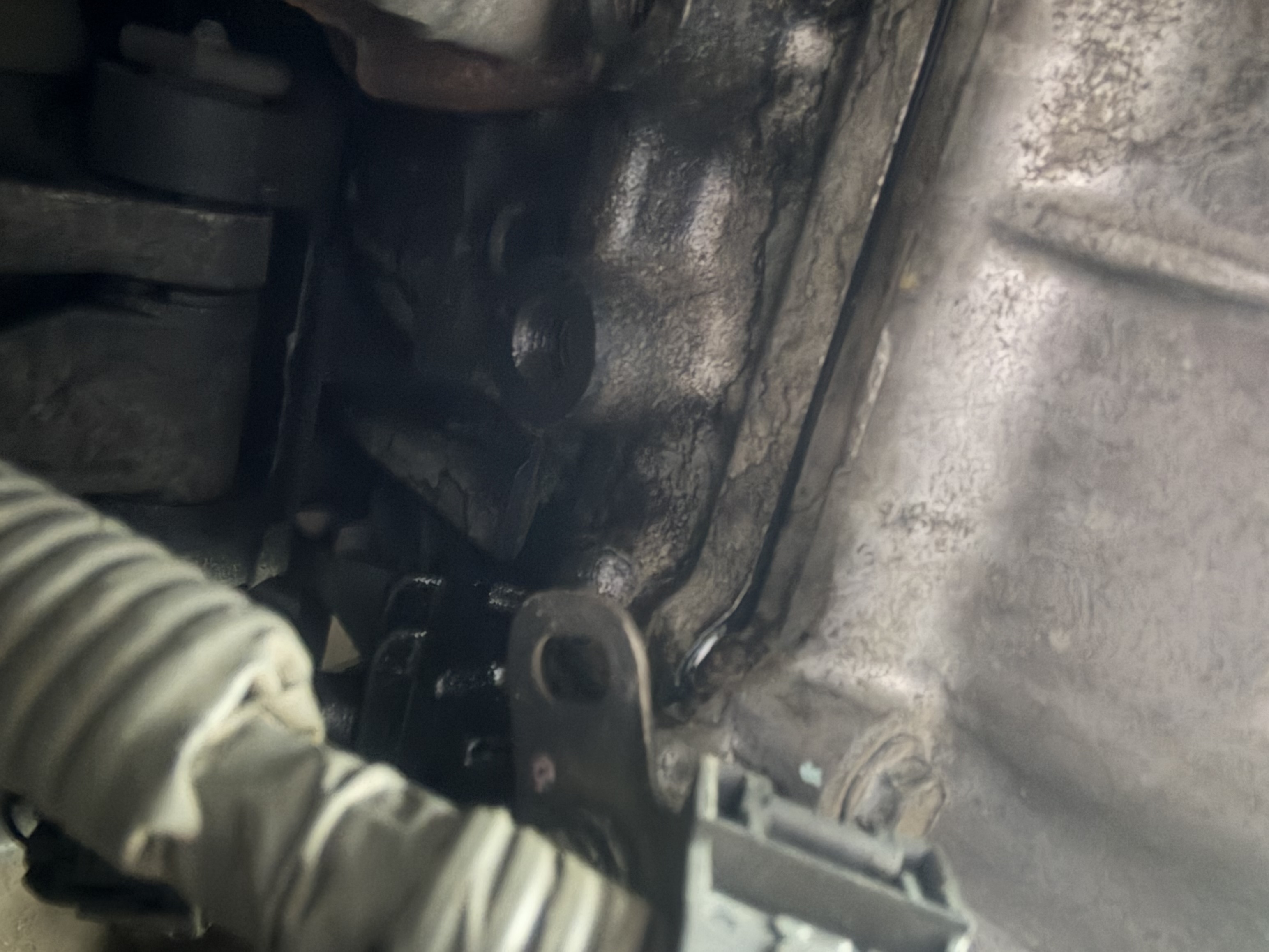

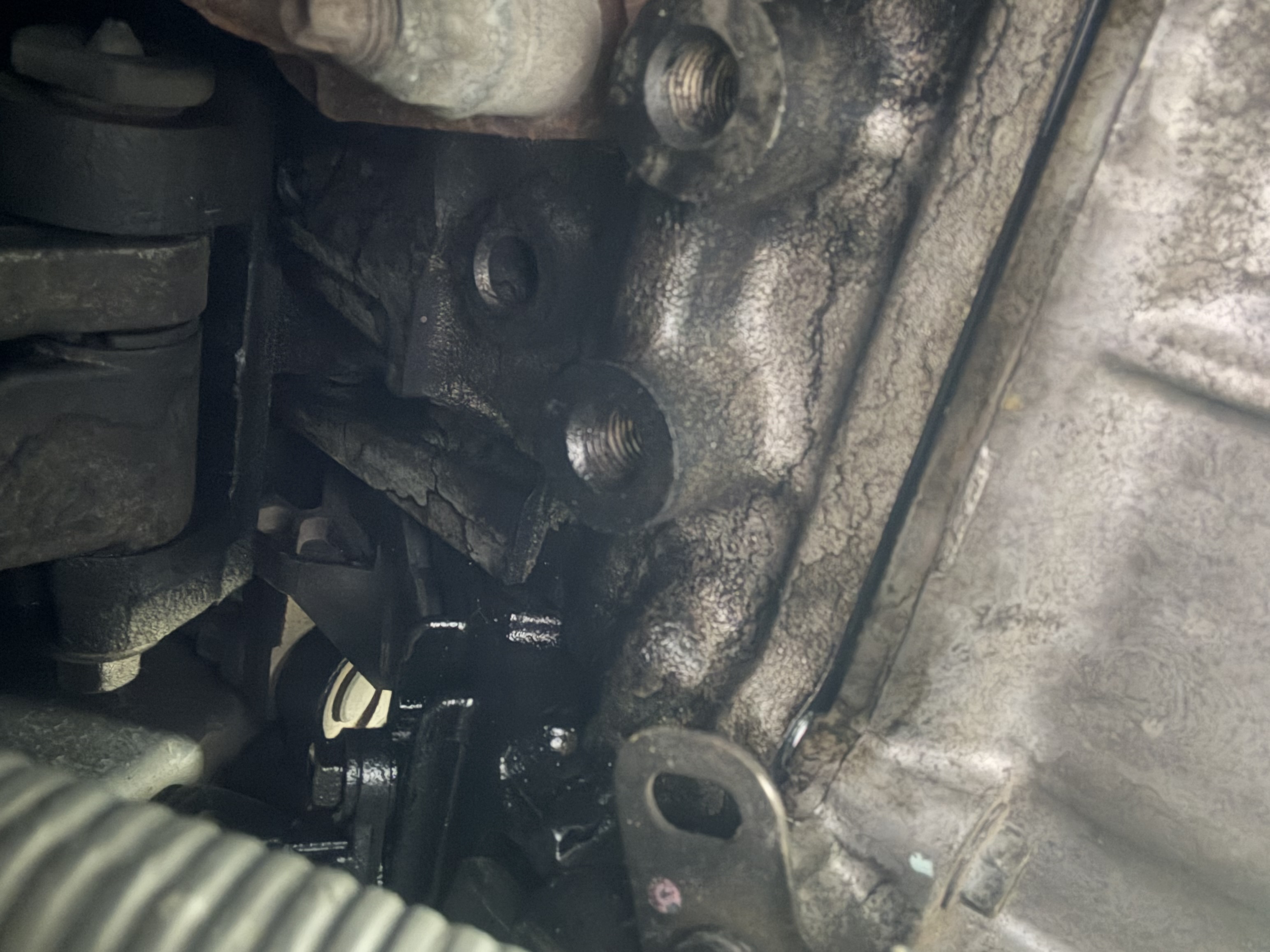

Грешка P1215, светва чек и гасне в движение Avensis T22 D4D
Като допълнение към горното:
- Вече проблема се появява само на студен двигател като започва да прекъсва за много кратък период. Оправя се за около минута и след това напълно изчезва до следващото студено палене. Поради наскоро забелязан теч на масло върху алтернатора вече клоня натам.
Колата беше в сервиз за електроника в банишора. След диагностика се оказа че уж ЕДУ модула е дефектен и трябва да се подмени. Е подменихме го с проверен такъв и както може да се досетите проблема си остана. Разгледах двигателя под декоративната кора и забелязах че има доооста доволен теч на масло по алтернатора. Към момента клоня към него като проблемната част.
- IMG_1342.jpeg (991.95 KiB) Преглеждано 6049 пъти
