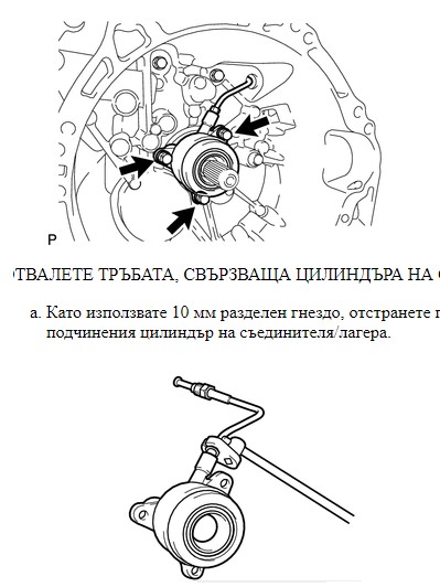

batececo написа: ↑21 Фев 2024 19:03 Вилка има (или на мен така ми изглежда).
Явно е друга конструкцията на моя Аурис. С лагер-помпа е.
