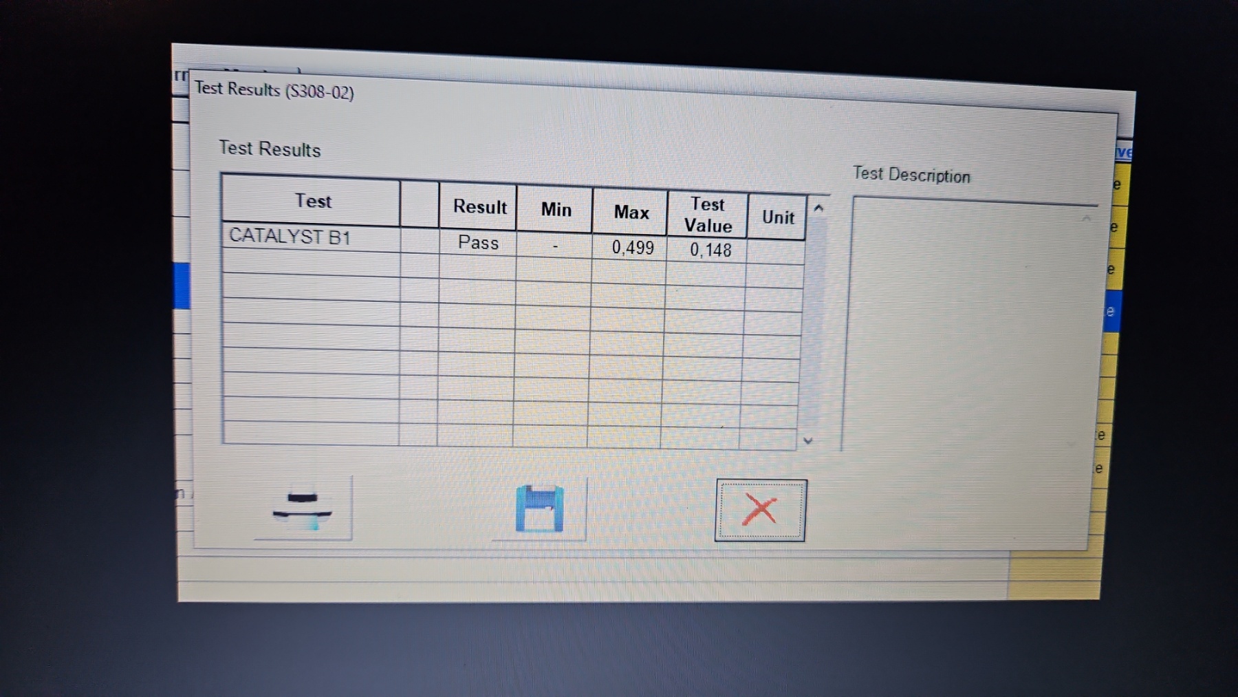

Верен, виж ги на диагностика на живи данни. Ако ще сменяш смени първо първата/смесообразуващата.
В Техстрийм има коеефициент на ефективност на катализатора. При стойности над 0.499 светва лампата и се записва грешка P0420 за неефективен катализатор. На Корола-Версото беше светнал катализатор - излезнаха 2 сонди. Стойността падна от 0,520 на 0.142.
На Авенсиса учудващо след смяната на веригата и всичките карантии около нея е 0.024.

Верен написа: ↑12 Май 2025 11:33 Показанията за газовете бяха доста ниски - не мога да намеря докуменнта, но беше нещо сорта на 0,12.
Мисля че не точно ламбда стойността или CO съдържанието. Някаква математика е или на горивния компютър или на самия софтуер. Стойността се различава доста драстично на момени, когато не са "инициализирани мониторите" на ламбда сондите. При изправни сонди им трябват около 100 км пробег с поне 60 км/ч по километраж за да се маркират като "инициализирани" в Техстрийм. Сондите си губят статуса/инициализацията след сваляне на клемата на акумулатора или изтриване на всички грешки през Техстрийм.
P0420 се появява основно или заради заминали сонди (които са станали "мързеливи"), или заради повреден (спукана пита), или запушен (консумация на масло и масло извън спецификациите), или разтопен от газовата уредба катализатор.
Но при последните три ще ти липсва мощност над някаква скорост (обикновено 100-120). Това с мощността не е съвсем точно правило.
Ето ти как изглежда това в Техстрийм (стойността е на Корола-Версото, след смяна и на двете сонди, и падна от 0.520 на 0.148):
0-02-05-4519d04bed297dea54f7cbd0d6895b578f62635b64b1c23e8d55d41e57ceba0c_8a90c02e.jpg
0-02-05-4519d04bed297dea54f7cbd0d6895b578f62635b64b1c23e8d55d41e57ceba0c_8a90c02e.jpg (487.23 KiB) Преглеждано 5609 пъти
