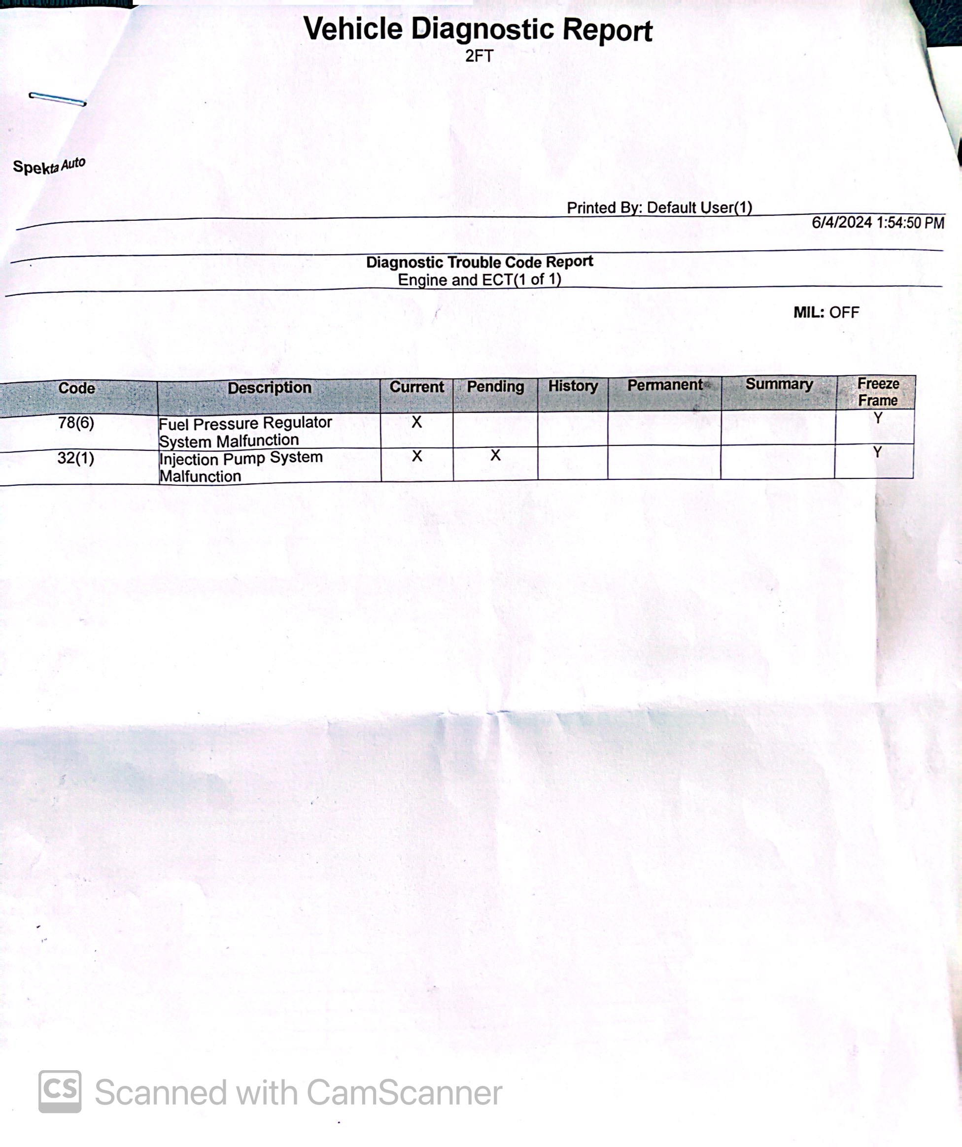

Влизане в авариен режим ма Toyota Hilux Invincible 2004
Колега, това ли имаш предвид?
- IMG_4663.jpeg (552.81 KiB) Преглеждано 5278 пъти
Обикновено кодовете са 4-цифрени и започват с буква.
Нещо от сорта на P1229/ и чак тогава тези 2 цифри, които са на снимката.

Напиши точният код на двигателя - в големия талон трябва да посочен.
Kакто и VIN (на рамата).
gena_bs, ако колата е преди мисла 2000-2002 година е нормално да не е четирицифрен кода. OBD стандарта става стандарт там някъде. Дотогава нито буксите са стандартни, нито кодовете.
Първата като гледам води или до SCV или до разтоварващия налягането клапан. Което си е горивен рейл.
Това е VIN JTFDS696300037718. Колата е 2004 г. Тестът е правен в представителството на Toyota, така че за кодовете на грешките нищо не мога да кажа.. А и буксата е нестандартна.
Model Name: HILUX (08.1997 - 08.2005)
Engine Code: 2KDFTV
Десняк. Произведен 09.2004 година.
Бройката е към края на модела, но "изначале" не е имала OBD диагностика, защото 1997 година не е било задължително да я има. Съответно това обяснява нестандартната букса и странните номера на кодовете за грешка.
SCV клапан: 04226-30020
Горивна рейка: 23810-30071 в комплект с клапан за обратното гориво и датчика за налягането.
Примерна цена на рейката: https://www.amayama.com/en/part/toyota/2381030071
Не намерих заменяща рейка от "битак марки". Цената на оригиналната е разгромяваща, но другия вариант е да се заскрапи за части.
