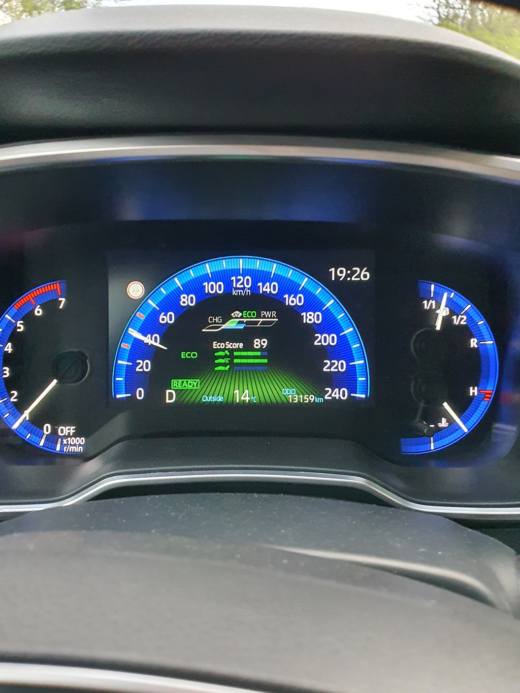

Искам да споделя някои неща, които съм забелязал в работата на хибридната система, както и да задам няколко въпроса пак относно нея.
1. Понякога, когато колата стои на място в режим P и стартирана хибридна система, като запали ДВГ леко сякаш се опитва да се премести колата за момент щото се чува прискърцване сякаш се опитва да преодолее дръпната ръчна спирачка. Това нещо не се случва всеки път и реално не мисля, че е проблем, но просто ми е интересно дали и вие сте го забелязали.
2. При спускане по надолнище и когато батерията се напълни до горе, вдига оборотите на ДВГ доста. Предполагам спира да зарежда?
3. Отново при спускане по надолнище, при напълно загрял ДВГ до работна темепература, над половината заряд на батерията продължава да държи ДВГ включен на около 1000 оборота и не преминава в режим EV. По принцип в режим на генератор държи около 1200-1300 оборота.
4. При достатъчно заряд в батерията, загрял двг и скорост под 40км/ч, при натискане на EV mode бутона не иска да мине в режим EV и просто пише, че не може в този момент да се включи без да пише каква е причината. Предполагам, че има причина и колата си знае защо го прави.
Въпроси:
1. Какво показват двата сини бара в полето CHG EV ECO PWR? 2. Режим PWR означава, че в него разхода е доста висок?
3. Винаги ли електродвигателя подпомага ДВГ при движение или понякога (при ниска батерия например) работи само ДВГ?
4. Когато ДВГ работи в режим на генератор на 1200-1300 оборота и колата засилва без да вдига оборотите означава, че използва само електродвигателя за задвижване, а ДВГ само зарежда нали?
Благодаря!

1 до 4 всичко е нормално. Разклащането е заради неразделната връзка в механизмите. Развъртането на двг се предава и към колелата, просто се обира малко от ръчната, останалото го поема МГ-то. 1000та оборота са idle режим с цел по-бързо постигане на по-високи обори при нужда (да не развърта всеки път от 0). Иначе при спускане за да не презареди батериите използва излишната енергия с MG2, като двг се явява товар. При Еко и Нормален режим достига при мен 3к оборота. В Спортен съм виждал и 4,5к.
Барчетата са описани в книжката, но накратко в първата 1/3 еко е основно на електричество. Втората 1/3 включва двг като основен източник В последната 1/3 pwr, електрото подпомага двг. Дали и кога зарежда зависи от нуждата - при едно и също положение на педала ако пътя е нагоре надолу режимите се сменят. Анимацията си показва достатъчно информативно, макар и закъсняло какво се случва
