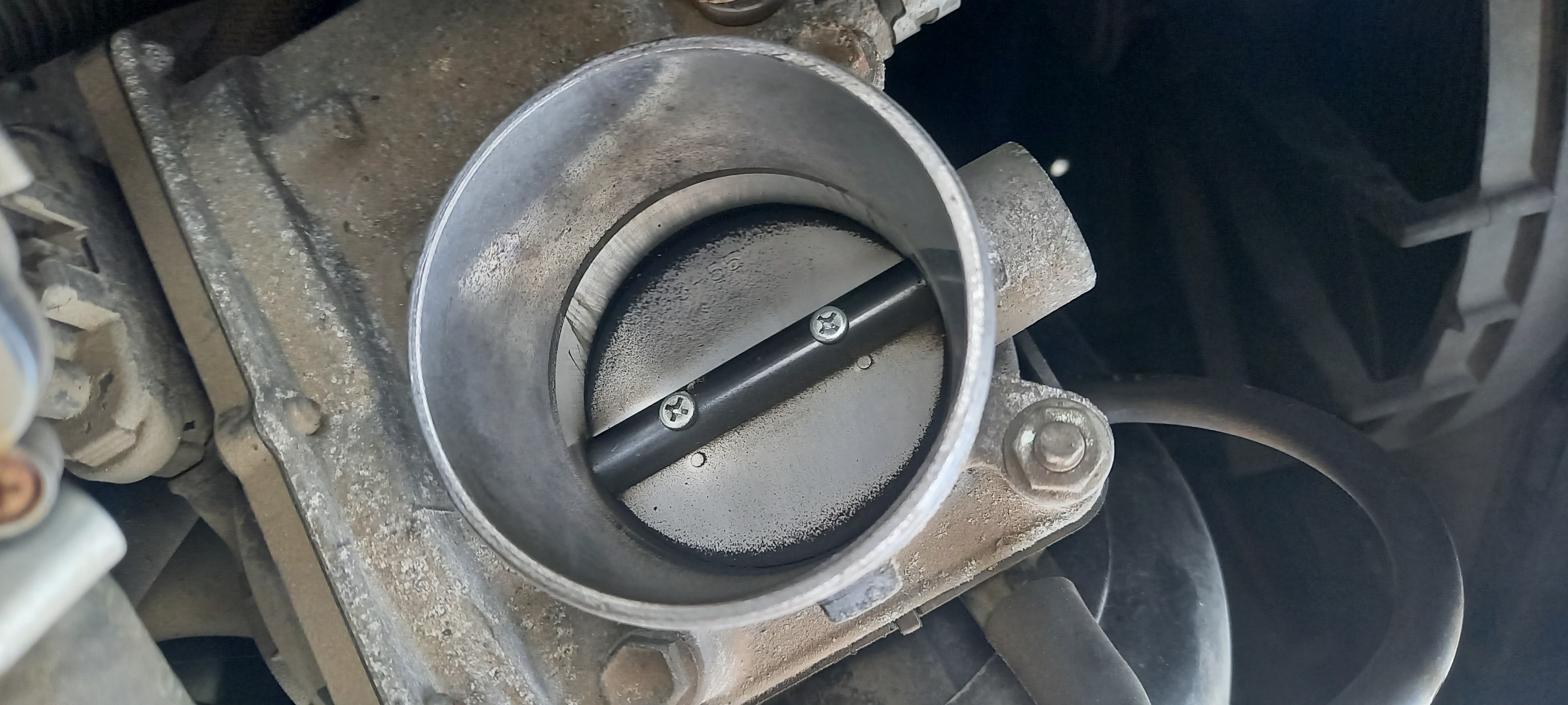

Преди да ровичкаш по мотора, така или иначе трябва да откачиш акумулатора. След като приключиш първото запалване трябва да е само на бензин, с изгасени абсолютно всички електрически консуматори. Изчакваш горивния компютър да си направи адаптацията на дросела - оставяш я да тропа на място докато стигне до работна температура, без да пипаш педала на газта или електроуредите. Това е обучението на дросел и педал на газта. Няма нужда от иницииране на процедурата през диагностика, за разлика от Хонда или Ауди/Фолксваген.
Ламбда сонди и катализатор се инициализират или самостоятелно, или принудително - след като е минало обучението на дросела я гасиш, запалваш наново и караш минимум 10 минути със 60 км/ч без да спираш и без да слизаш под 60 по километража. От там нататък броиш 100 километра на бензин само за да си провериш резулатата.
Огледай и гарнитурата на капака на клапаните - ако има теч на масло я сменяш и нея и отпушваш клапана на картерната вентилация, който се намира в задния горен ъгъл на капака на клапанитe, от страната на шофьора. Т.е. ляво отзад на автомобила, дълбоко вдясно като си застанал пред двигателя.

И да попитам дросела и дебитомера с спрей за почистване се почистват нали до колкото съм запознат?... и се свалят и се чистят и после пак се слагат
Мнения: 5961
Дроселова клапа
Мнение от mapamop » 18 Апр 2023 10:57
Аурис2008 написа: ↑18 Апр 2023 10:02 И да попитам дросела и дебитомера с спрей за почистване се почистват нали
Търсачката. Тези въпроси са дъвкани толкова много тук.
И за двете се ползва спрей за почистване на карбуратори, компресор и за дросела четка за зъби. Дебитомера не го пипате с нищо физически вътре по "жичките". Набавете си гарнитура за дросела преди да го свалите.

Мисля че е нужно да бъде почистена ...
Аурис2008
Мнения: 26
Регистриран на: 16 Апр 2023 20:28
Автомобил: Аурис
Дроселова клапа
Мнение от Аурис2008 » 18 Апр 2023 18:51
И надявам се не греша че се свала от 4 болта около отвора ?
