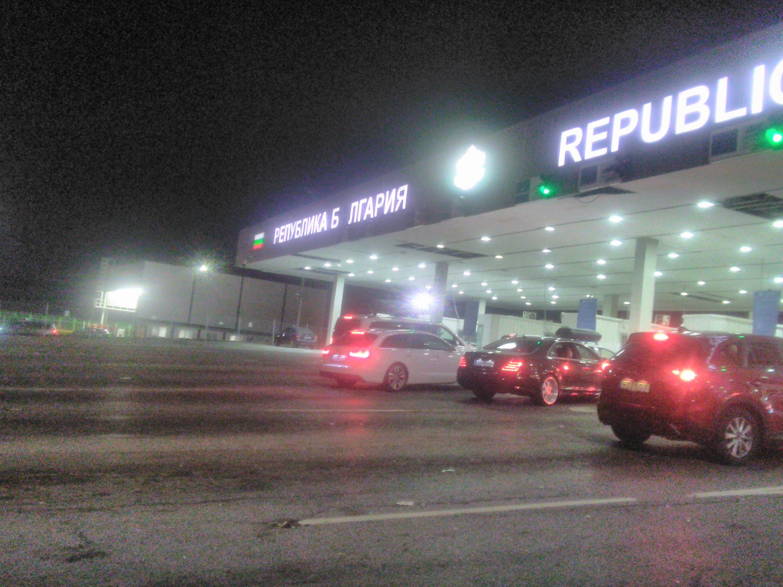

Привет от България,колеги ! Пътувахме много добре и за голям късмет, имам чист път и почти никакво чакане по границите. Колата се държа повече от добре по магистралното каране. Нито ни е друсала, нито ме е уморила. Доволен съм от ъпгрейда.

Още от границата почваме да се излагаме...

WoLF написа: ↑31 Юли 2021 00:36 Още от границата почваме да се излагаме...
Колега, имаш предвид несветещата буква ли?

И падналите панели...
