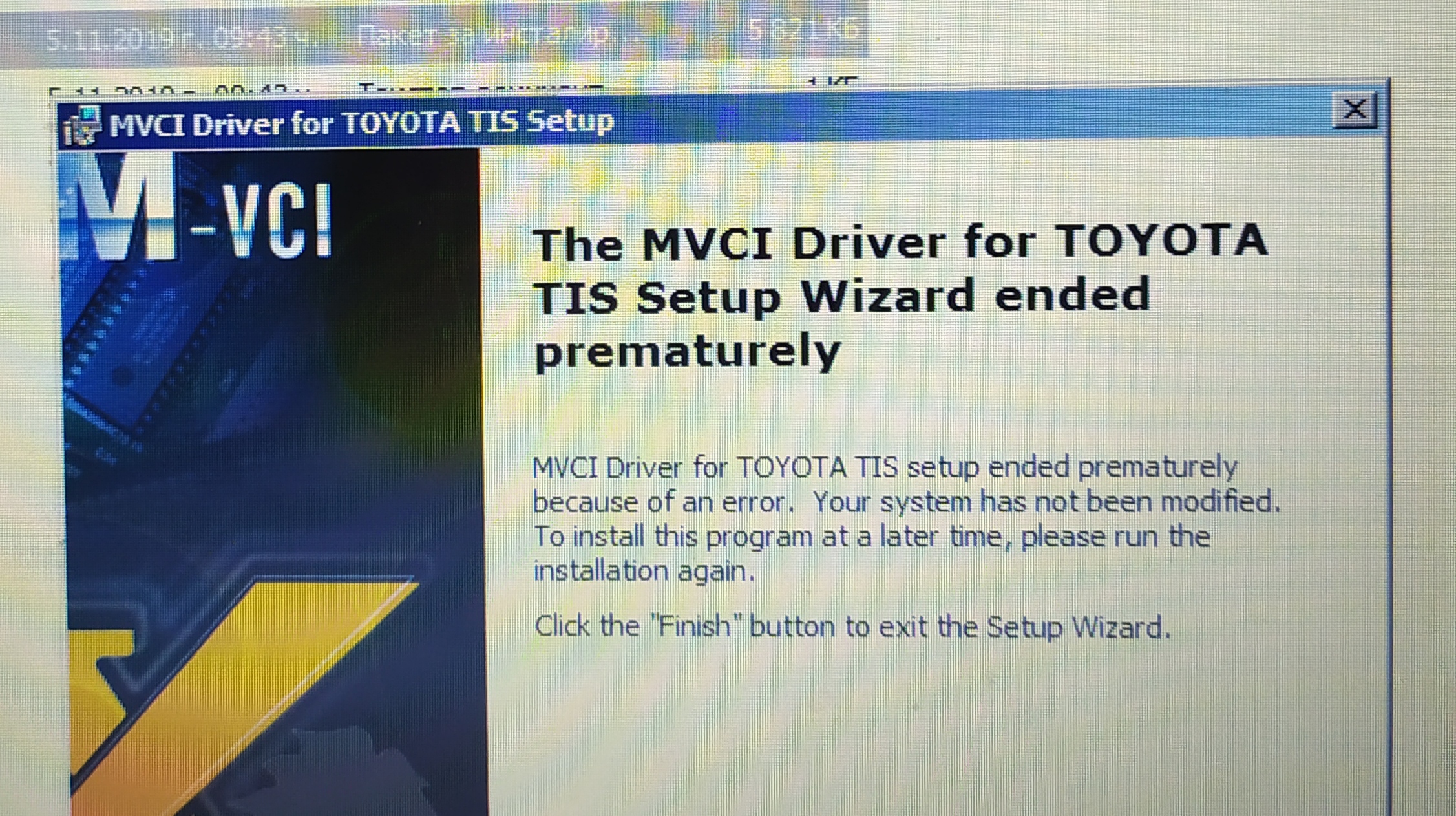

Здравейте! Закупих си кабел и след като опитам да инсталирам драйверите ми излиза надписа от снимката. Техстрийма 14.20.019 го инсталирах, но не ми дава да инсталирам драйверите от диска на китаеца. Може ли някой да ми изпрати инсталационен файл за драйверите? С Windows 7, 64bits съм.

Благодаря на колегата mapamop за помощта! Техстрийма вече работи.
