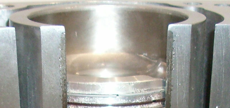

Служителят те е заблудил. Блоковете на ZR моторите се правят по технологията приложена първо при ZZ (без 2ZZ), а именно отворен блок от алуминиева сплав отлят с набраздени (към блока) цилиндрови втулки от сив чугун. За едно е прав - при повреда, или износване блока се сменя, просто защото не е предвиден ремонтен размер.
Ето снимка, за да стане ясно за какво говоря, колко е тънка втулката, как е отлят блока около нея, защо не може да избие/набие и т.н.

В никакъв случай не е за коша. Тъкмо стана интересно... А позволяват ли тези отлети втулки от сив чугун да се хонинговат на някакъв размер? То е ясно, че Тойота не предвижда ремонтни размери при техните бутала. Но могат да се използват и други бутала и сегменти. Така като гледам снимката, би могло спокойно да се шлайфа с 0,25 и 0,5 мм, че дори и с 1,0 мм. По важното е какво е качеството на сивия чугун, т.е дали позволява отнемане на материал, без да загуби качествата си!

ufer написа: 24 Фев 2019 18:10 В никакъв случай не е за коша. Тъкмо стана интересно... А позволяват ли тези отлети втулки от сив чугун да се хонинговат на някакъв размер? То е ясно, че Тойота не предвижда ремонтни размери при техните бутала. Но могат да се използват и други бутала и сегменти. Така като гледам снимката, би могло спокойно да се шлайфа с 0,25 и 0,5 мм, че дори и с 1,0 мм. По важното е какво е качеството на сивия чугун, т.е дали позволява отнемане на материал, без да загуби качествата си!
Извън предвидените правилни начини от Тойота, варианти са два. Разбира се, най-добре е, ако цилиндъра е ок да се монтират нови оригинални бутала и пръстени.
Руснаците набиват сухи втулки, които разстъргват и хонинговат на подходящ размер така, че да се получи заводската хлабина бутало-цилиндър. Естествено преди това блока е разтърган, също. Плюса е, че се използва оригинално бутало, минусите са много... Изискава доста голяма култура на работа и е необходимо да се използват измервателни инструменти, което не е на почит в днешно време. Не знам каква втулка използват, но има голям риск, ако не е набита с достъчна стегнатост, много скоро след ремонта да пропадне и последствията са ви ясни. Топлобмена между чугуна и алуминиевата сплав при този вариант е по-лош от фабричния. Изобщо, според мен е много рисков варианта. Трябва да сте сигурни във втулките, в човека, който оперира с металообработващите машини (и самите машини да са читави), в правилното мерене и т.н.
По-добрия вариант, но приложим само ZZ, защото там mahle предлагат ремонтни размери бутала на 0.25 и 0.5 мм над стандарта, е разтъргване и хонинговане. Втулката го позволява, материала е еднороден, няма повърхностна обработка. Но за AZ и ZR, поне аз не знам да се предлагат бутала различни от стандартните. При проблем с тях, който касае блока/цилиндъра, по-добре е да се търси читав блок, или двигател.
