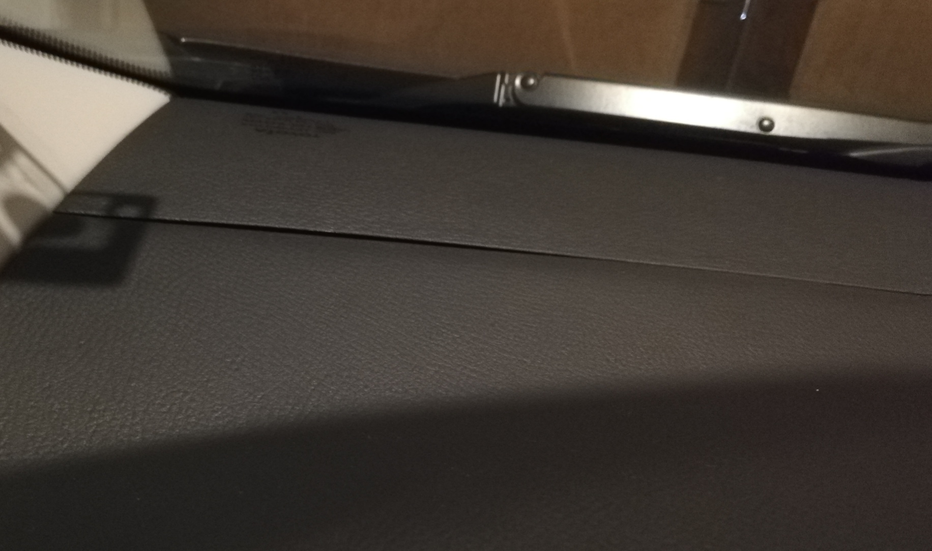

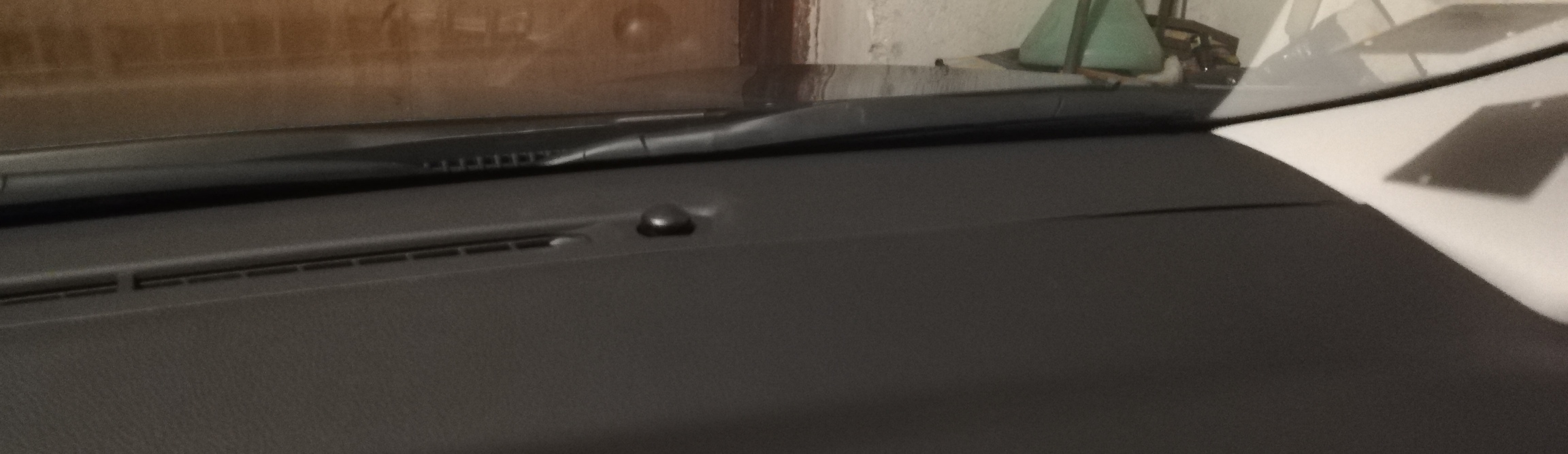

Мнение от TSENKO » 02 Май 2019 15:57
Нормално ли е да я има тази пролука, а може ли да ми кажете дали пътниците отзад имат обдухване в краката защото видях, че мокета е прорязан но от там не духа и, дали това е допълнителна екстра?

Мнение от alexander79 » 02 Май 2019 17:43
Според мен не е нормално. И аз имам на едно място леко надигнато. Като го натисна се прибира. Изглежда сякаш липсва щипка. Не съм го правил на въпрос, но ми е точно пред очите и го забелязвам.
Относно въздуховоди под седалките, ще кажа не знам. Трябва да погледна. Факт е обаче, че след две зими, мога да кажа, че вентилацията е отлична. При доста ниски температури не е имало оплаквания за студ!

Мнение от maestro75 » 02 Май 2019 20:20
И при мен няма такава пролука. Иначе си има въздуховоди за задните седалки.

Мнение от TSENKO » 02 Май 2019 21:52
maestro75 написа: ↑02 Май 2019 20:20 И при мен няма такава пролука. Иначе си има въздуховоди за задните седалки.
Ами пробвах само в краката и на максимална сила на парното и отзад не се усещаше да духа даже не се и усеща, за тази пролука може и да се излезкува и с капчица, защото ако се иде в тойотата може да стане и по-зле иначе ще изчакам още мнения. Извинявам се ако се задаван този въпрос, но може ли да споделите до сега вашите тойоти дали са давали дефекти?
