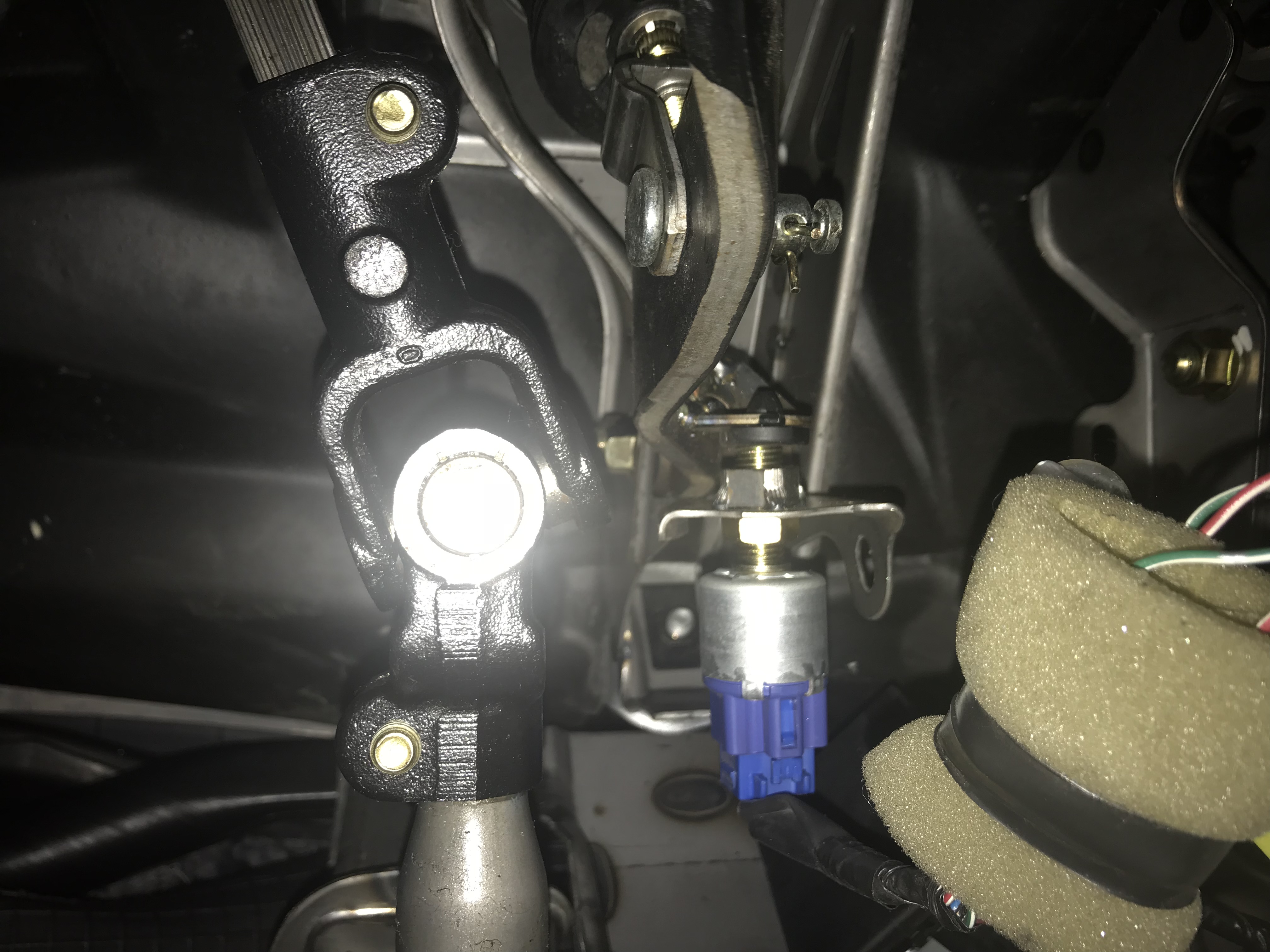

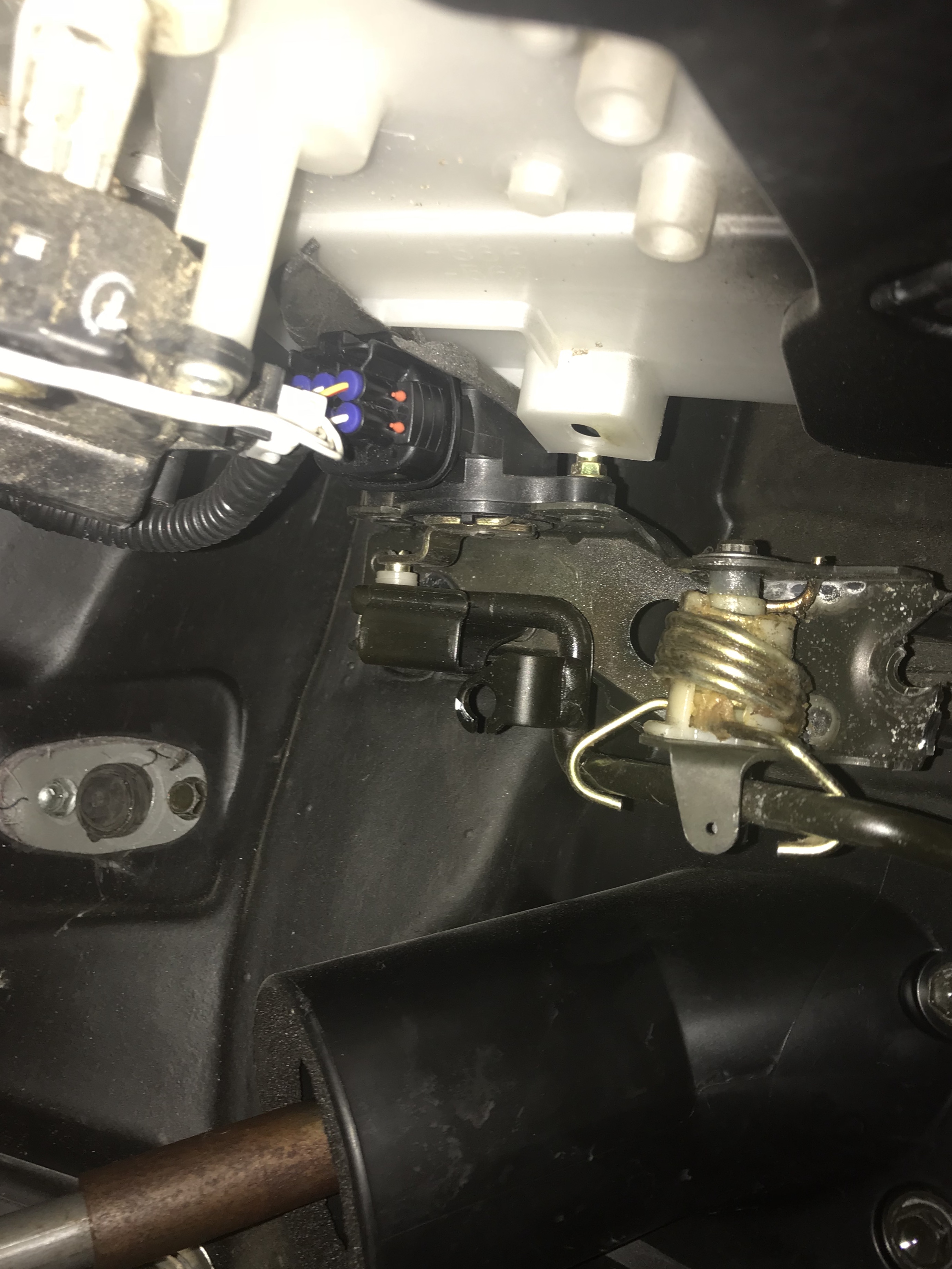

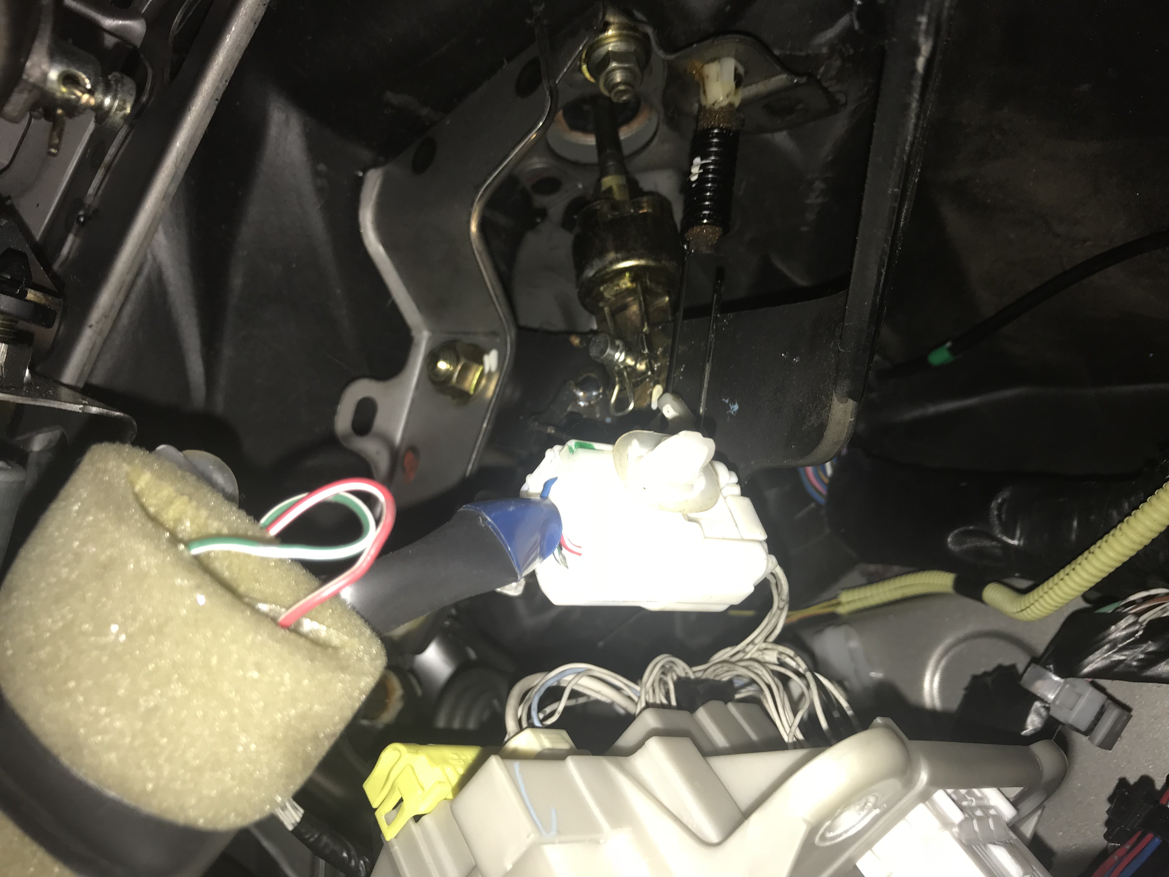

Мнение от onicks » 13 Сеп 2018 15:18
Здравейте колеги,искам да попитам особено Akima от снимките по долу имам ли всичко неоходимо(това което е при педалите) за Cruise control.Автомобила е rav4 2004 2.0 бензин
