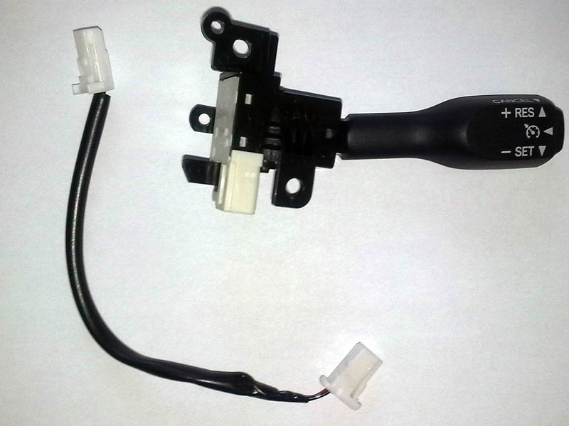

И тъй за да продължи темата за темпомата отварям нова тема (ето линккъм старата тема), в която да поствам развитието на ъпгрейда, който искам да направя.
Та вече имам лостчето и кабелчето, необходими за упражнението, но имам и нужда от помощ, от човек дето разбира, какво прави. Щото аз обикновено действам на принципа "натисни това копче и виж какво ще стане"
Доста теми почетох в нета и това което ми хареса най-много е че според повечето опитали тази манипулация резултата е успешен.

Притеснява ме свалянето на волана - поставянето обратно и т.н. Но основното е, че нищо не разбирам от тази ел схема. Липса на подходящо място с необходимите за целта инструменти.

Здравей колега,аз също искам да си монтирам автопилот,попитах в ТМ и ми отговориха,че ако нивото на оборудване не отговаря(тя е средното) няма как да се монтира.Или не им се занимава или е вярно последното, а за да монтираш лостчето трябва да се направи още един отвор на волана,може би и да се "каже на компютъра",че има още една нова функция която да изпълнява.Ще се опитам да изровя и аз нещо с което да помогна.Успех за сега :thumbsup: :thumbsup: :thumbsup: .

Обаче този волан се сваля с някакъв специален инструмент .
А ти защо трябва да го сваляш . Я дай малко картинки къде стои това бутонче .

В черната клема на позиции №8 и 9 се включват двете жички, които идват от лостчето:

А вместо да разглобяваш половината кола не може ли да пресрещнеш това кабелче някъде другаде и да му боднеш тези жички за да разбереш дали въобще ще стане тази работа ?
BTW: тези инструменти така се казват - special tool с някакъв номер . Не , че е много специален . Ама като го нямаш правиш някакви импровизаций .

Не че не може, но тъй или иначе там се закача лоста на темпомата - дори си има пробити дупките в планката - трябват само два винта.
Мнения: 5559
Мнение от Bass_Man » 06 Авг 2009 00:29
Да ве ама идеята е да се види дали ще стане . Щото иначе е така да си сваляш волани и еърбеци не е оферта .
Така , като го гледам по схемата единия му крак отива на ЕКУ-то а другия някъде на друга страница . Но сигурно е към маса или към + . Та не би трябвало да е много сложно да се пробва .
