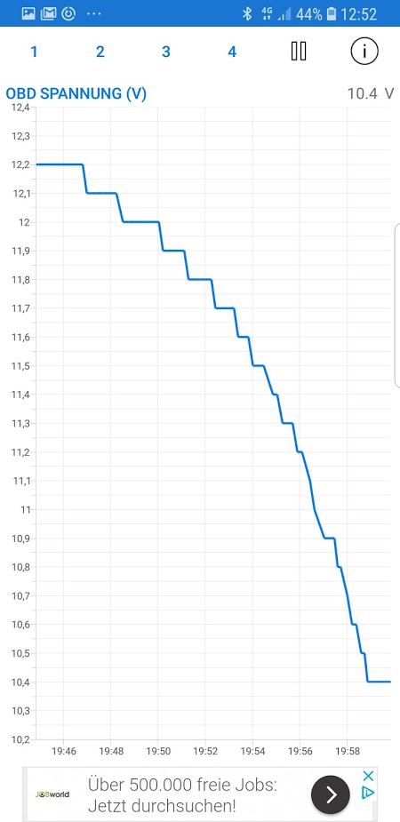

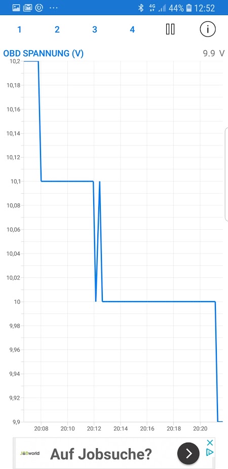

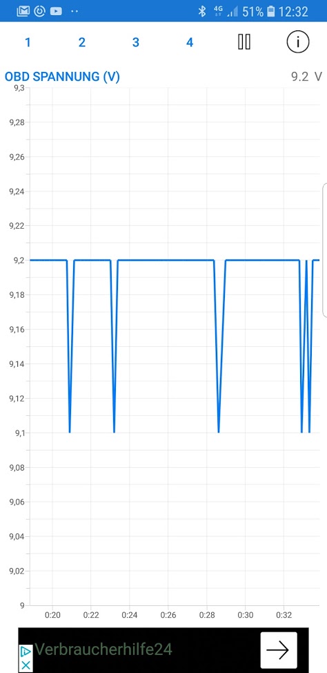

Хвърлянето най-лесната работа. Мислех, че може би има още малко животец в батерията, но май си е за хвърляне отвсякъде. Последни снимки как се държи това чудо:

@slowtraveler
Зарядното първо е хвана, че не става за зареждане, но аз не го разкачих, а си го оставих така закачено пък каквото стане. По някое време явно е решило, че може да пробва да зареди и го направи все пак до колкото може. Има там разни функции за поправка на батерии с импулси и бля, бля... В крайна сметка батерията е за боклука.

А диаграмите - точно на умряла клетка прилича...
