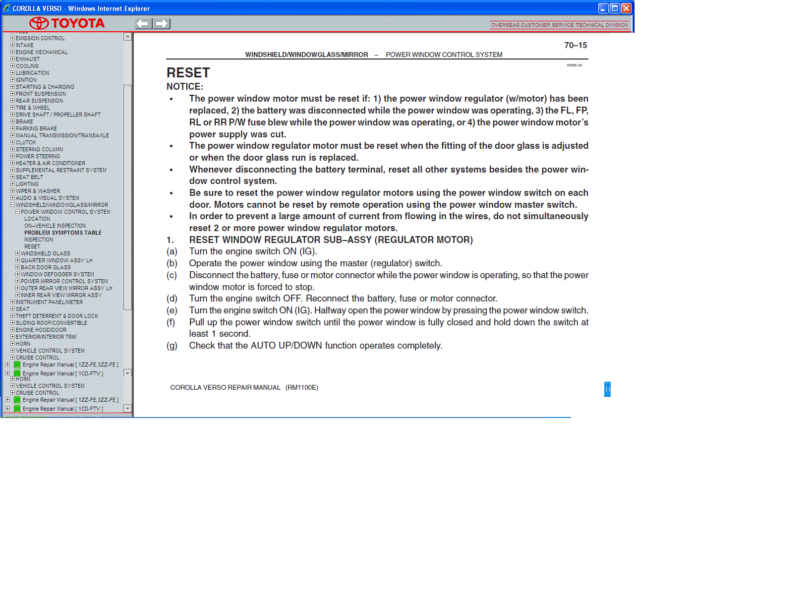

Един малък, но дразнещ проблем бяха задните прозорци. Не се сваляха. Закарах я в сервиз, от там са свалили машинките на прозорците и са пратили моторчетата за рециклиране или нещо такова. Това което разбрах, е че са били блокирали. Върнали са оправните моторчета и сега автоматичната функция на ел.прозорците не работи ОК. При вдигане стигат до горе и след това слизат до средата. Какво ли не пробвах, задържах в горна в долна позиция с идеята да обуча ако има какво да се обучава, но не се получава. Ще се радвам ако някой може да ми даде някакви насоки за проблема.

По първото дразнение:
Трябва да се препрограмират моторите след като са били разкачани и работили (има пулсови датчици, които дават информация за броя обороти и е необходимо да се напаснат към първоначалната позиция за отброяване). Следвайте процедурата точно както е описана иначе не става! Второто дразнение е по-пространно и с повече възможности, които трябва да се проверяват и отхвърлят...
Успех
Успех

Благодаря за процедурата. Ще че пробвам тези дни.
