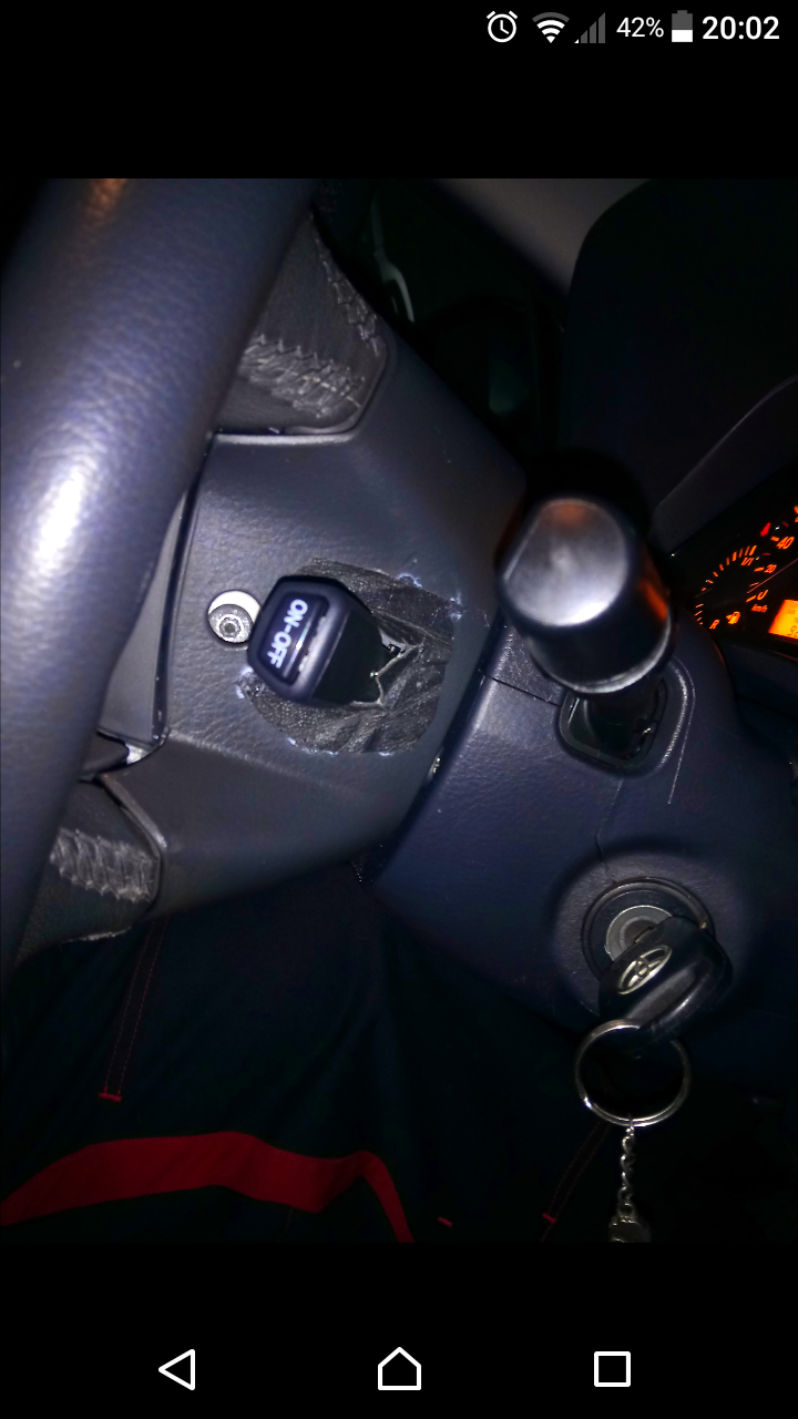

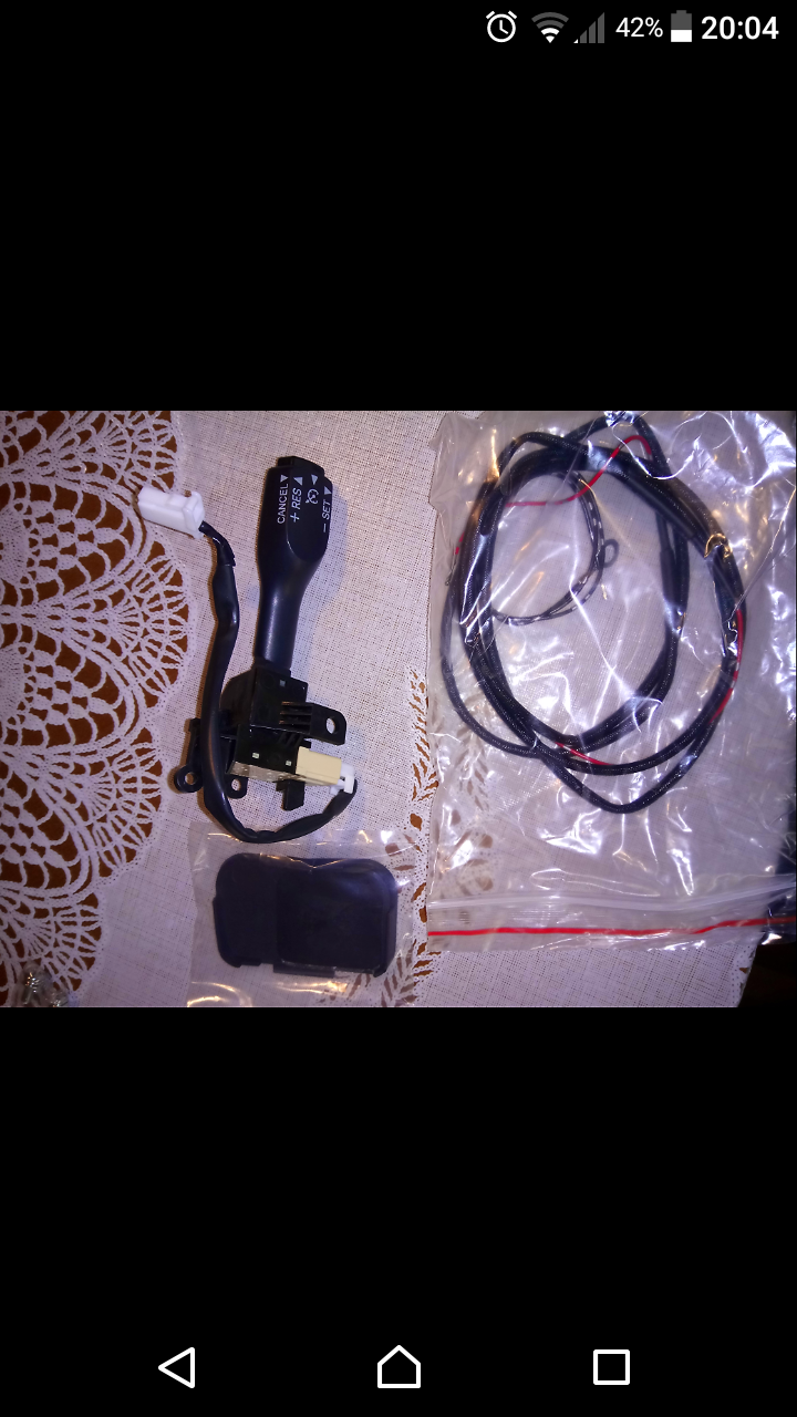

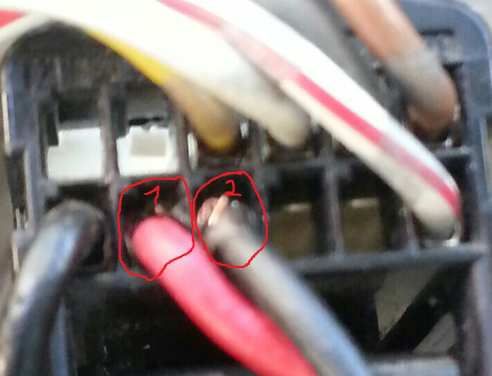

Здравейте вече и аз се радва екстрата КК punk.gif.Монтирах го на Авенсис т25 2.0 116кс, по VIN излизаше че номеже да се монтира КК, но въпреки това аз поръчах лоста от алиекспрес
, имаше си машинката на педала на съединителя. Започнах монтажа, като първо свалих еърбега без да откачам клемата на акомулатора, след това мушнах двата кабела на лоста в буксатана пин 8 червения кабел и на пин 9 черния
и надписа CRUISE на таблото светна. След това започнах рязането на дупка за лоста защото нямам отвор за него, също така си поиграх малко с монтажа във волана защото нямах дупки за захваще на лоста към волана, но се справих и стова :D. И ето крайния резултат
Това е крайният резултат
:whistle: Имах малко парче черна кожа което залепих за да скрия леко грозноватия отвор. Общо взето е това, отне ми около 2часа работа. Желая успех на колегите които ще се захващат с това нещо! drunk.gif

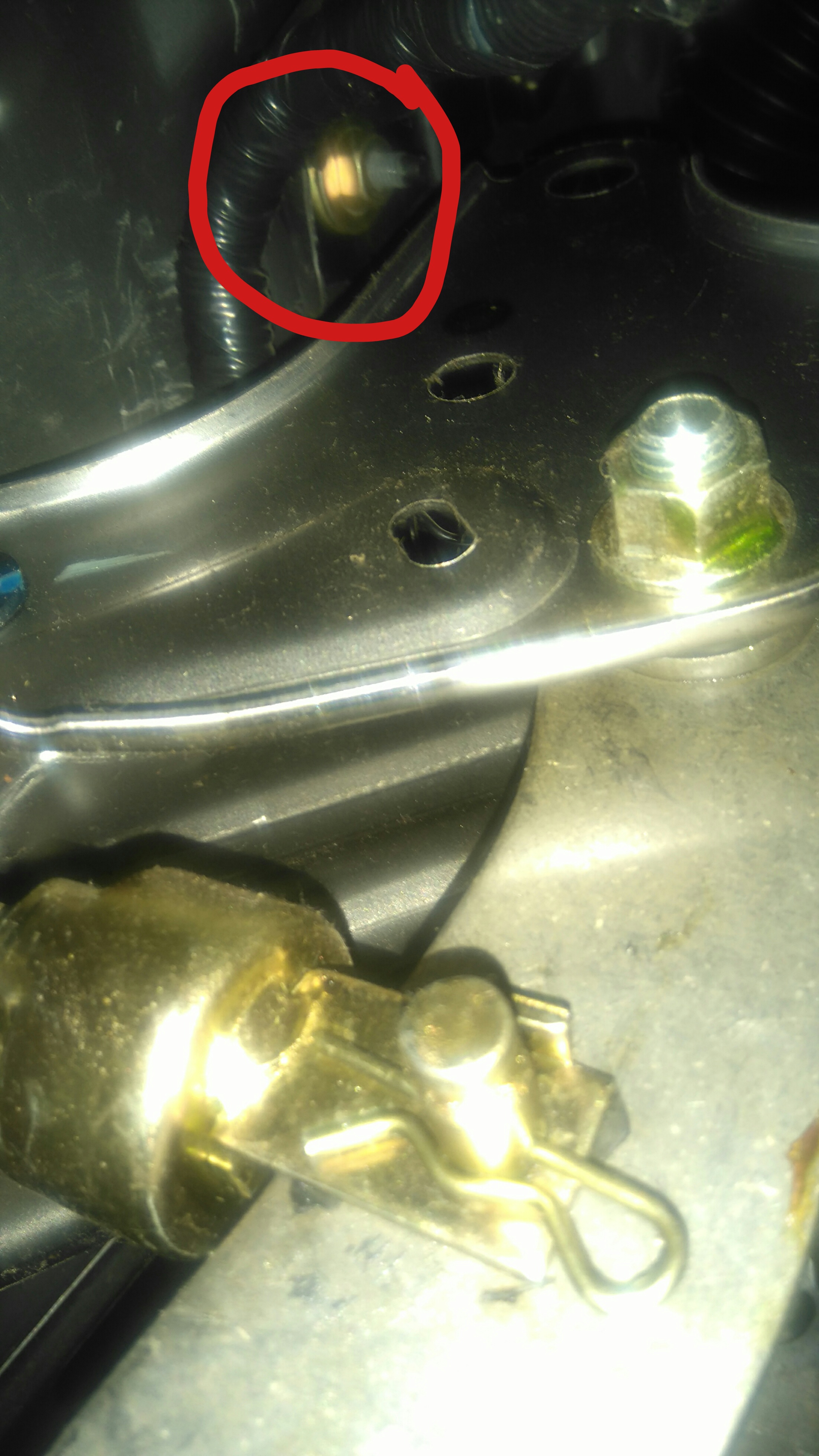

Здравеите колеги това дето съм оградил ли е датчика на съединителя които е нужен за да работи круйза на тойота корола по книга е налично всичко.
Toyota corolla 1.6VVTI 110 HP. 2005г.SOL --made in JAPAN
TATI
Мнения: 3175
Благодарил/а: 27 пъти
Мнение от TATI » 20 Ное 2017 20:46
Това, което си оградил е гайка, а не датчик.
Датчика има букса с няколко кабела.

Долната част на датчика е може би това, тази която контактува с рамото на съединителя...

Мнение от bekama_89 » 20 Ное 2017 21:29
Значи най вероятно нямам датчик на съединителя и няма да тръгне лесно, кофти.

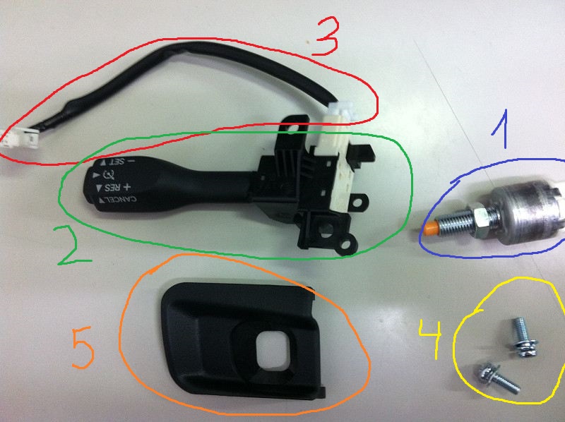

Да споделя и аз за успешен монтаж на въпросната екстра на моят Приус!
Необходими части(по реда в снимката):
84340-47020 brake switch
84632-34011 lever
84633-48020 cable
90159-50199 screws X2
45186-47010-C0 cover
Примерни инструкции: https://www.youtube.com/watch?v=QSGlY2Vn4u0
Забележки: Всичко мина по мед ми масло до самия край - датчика на спирачката ми изкара душичката... Наврян на тясно и почти се заварила фиксиращата гайка за планката bash.gif Та отделно от горепосочените инструкции развих белия панел с многото конектори и го поместих максимално вляво без да разкачам нищо. От там с ключ 14(максимално компактен) си играх с фиксиращата гайка и след 300 мъки и лежане я разкарах и развих самия датчик без проблем. Новия се зави лесно с два пръста(ако имате тънки ръце) и остана само да го свържа с оригиналната букса и да го донавия така че да светят спирачките при леко допиране на педала(колкото по-точно, толкова по-добре), след това навиване на фиксиращата гайка без натягане(че да не повтаряме мъките при следващото развиване) и събиране в обратен ред на всичко... Дърпайте панелите юнашката и си пазете щипките, че много лесно летят и се навират в най-приятните места! tooth.gif
