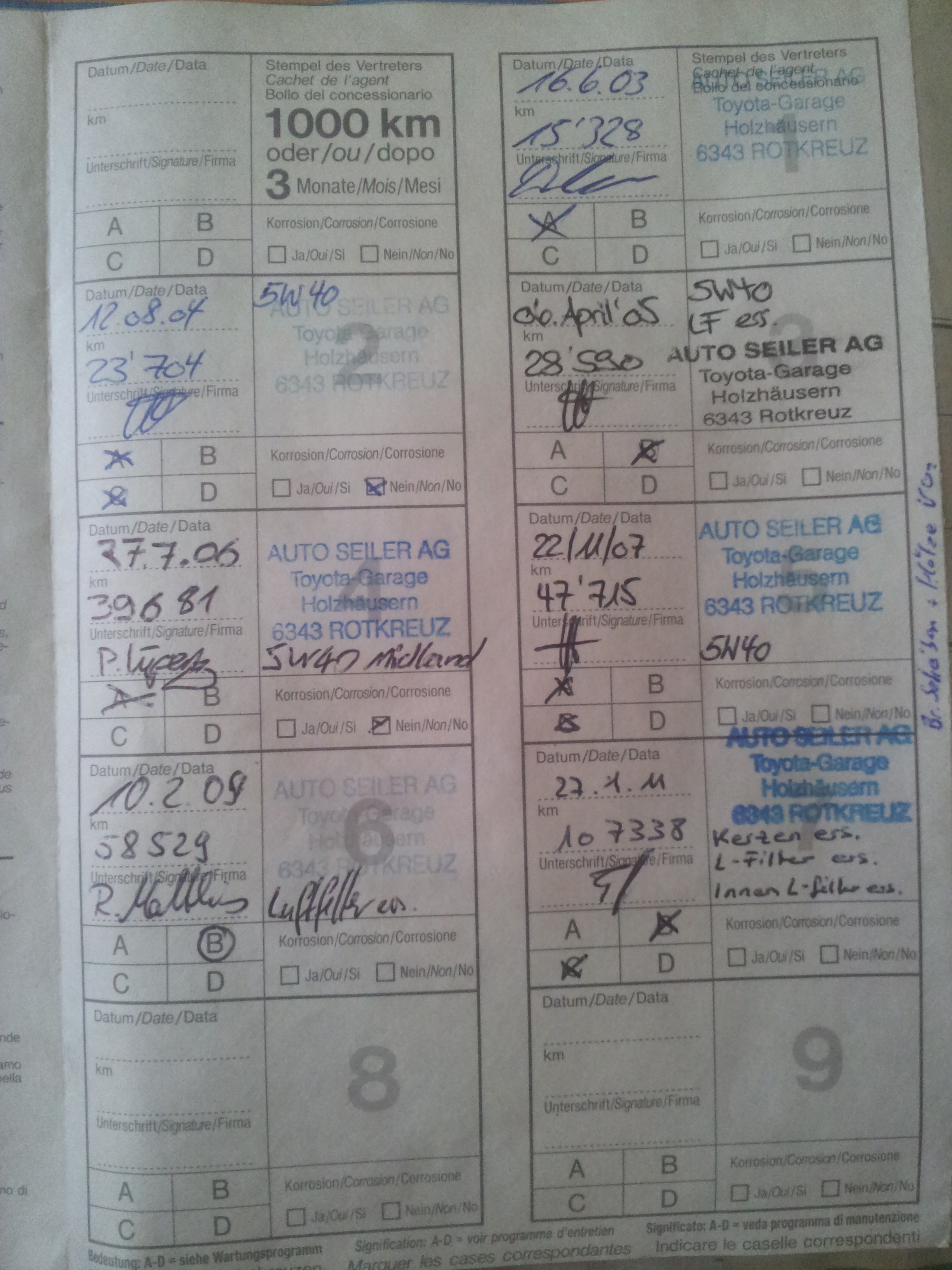

По въпросите относно колата:
Взех я на 6-ти Февруари 2012 г. в най-големия сняг.
По точка 1 и 2. Взех колата на пробег от 132 000 км. реални са на 100% със сервизна книжка в която има пълна история на колата с печати от Тойота (обслужвана е изцяло в сервиз на Тойота в Швейцария преди да я взема) в момента е на 164 000 км. Сменял съм маслото на 132 000, 145 000 и 160 000 км.
3. Свещите ги смених със първата смяна на маслото със оригинални иридиеви свещи на Денсо - DENSO SK20R11 както можете да видите от прикачения файл (за 35 лв. броя и на кутията на свещите пишеше Made in Japan и бяха не отваряни) тези свещи се монтират фабрично на колата. Също така тези които заменихме (с които купих колата) бяха абсолютно същите - DENSO SK20R11 (може би с тях колата е излязла от завода).
4. Сменял съм само консумативите (масло, филтри, свещи, накладки, гуми и съм сипвал бензин, защото нищо не се е чупило). Всичко друго по колата е оригинално и фабрично. Даже гумите са фабричните Yokohama A680 205/50 R16. Маслото за пробег от 15 000 км. не го пипа (бях сипал малко повече от половината и преди да го източа беше точно на половината и според моите сметки не е изгорила повече от 100 мл. за 15 000 км. което е меко казано добре).
Ето линк към това какво масло, свещи и бензин се препоръчват, ако случайно не ти отвори фаила: http://www.toyota.com/t3Portal/document ... /pdf/8.pdf
Ако имаш друго предложение колега, моля сподели го.
Радвам се, че си на морето на мен не ми се отдаде такава възможност тази година. :)

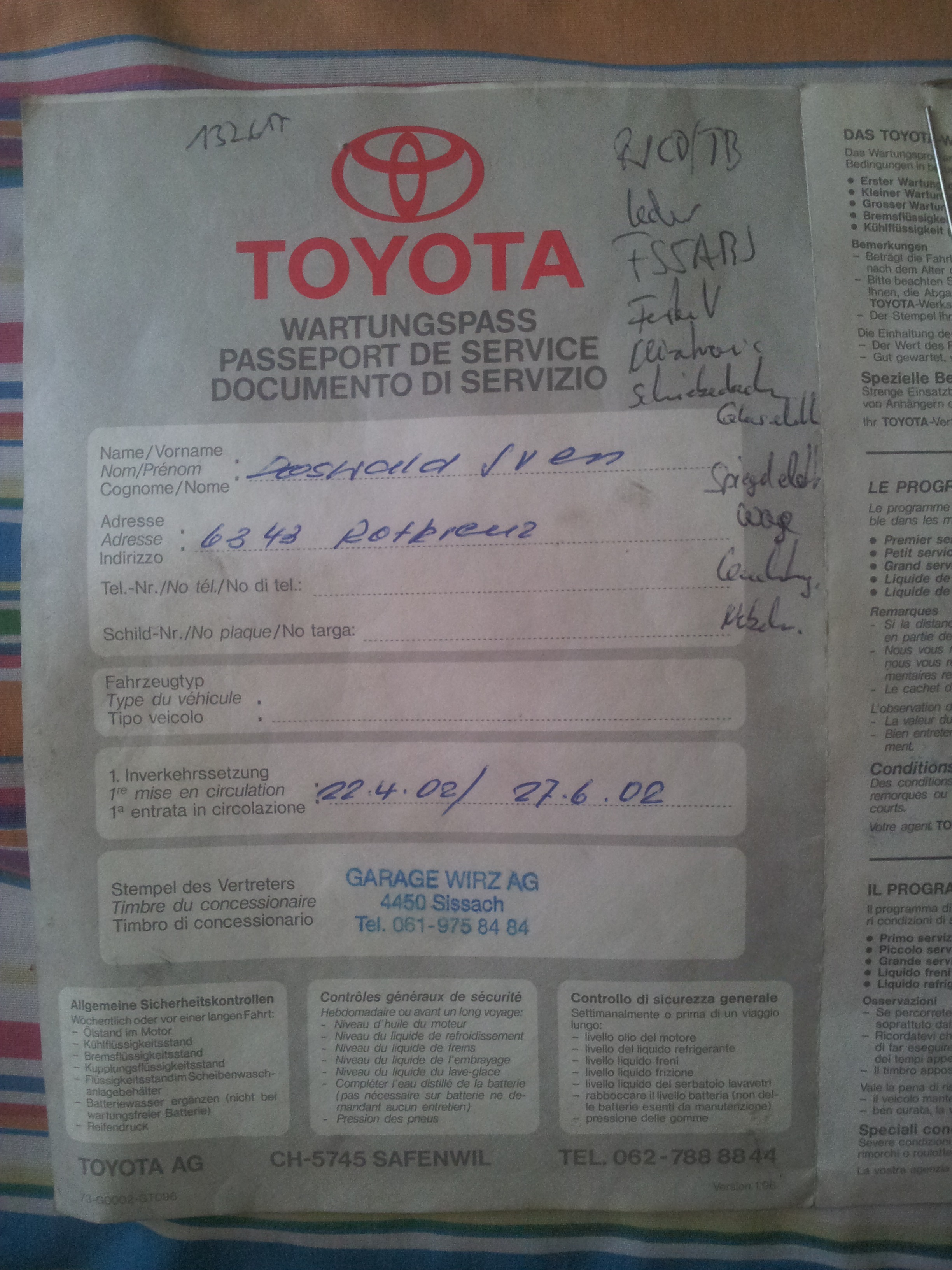

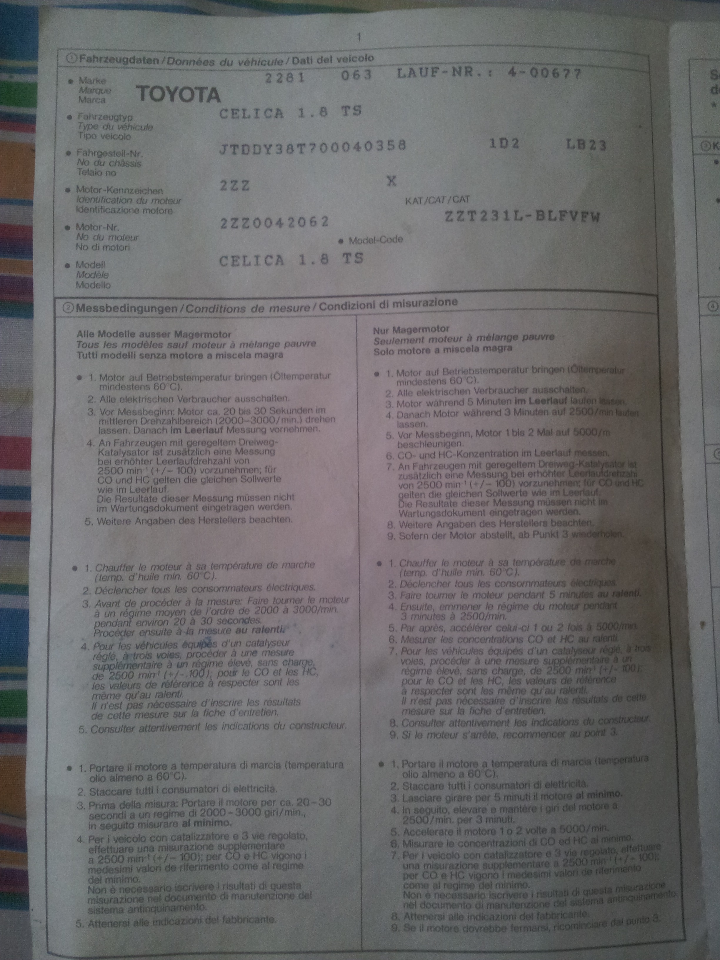

Ще си купя miniVCI кабел и като колата се върне в България живот и здраве ще я закача да видя. Мислиш ли, че филтъра може да играе някаква роля, а и от къде да намеря оригинален? От Тойота ли или от някои сайт? А относно грешките, след като колата не проявява посочените дефекти за мен грешката си остава единствено от бензина в България (ламбда сондата е отчитала грешни стойности заради некачествения бензин). Тази сутрин баща ми е пробвал колата до прекъсвача 8300 оборота и каза, че малко след 6000 оборота изведнъж дърпа здраво, така че лифта още си работи, прочетох, че ако има скъсани болтове на лифта, той въобще няма да се включи! Относно Кинитрон 100 (който всъщност е с октаново число 98 а не 100 както подвежда името), за мен най-добрия в България 100 октанов бензин е Shell V-Power Nitro+ Reacing (наистина е 100 октана), но и в него не съм сигурен какво има. Относно Ромпетрол, там не съм сипвал никога и нямам мнение за тях, но слушам, че навсякъде много ги хвалят. Не можах колега да проверя дали моята Селика попада в сервизната акция, ще те помоля ако може да провериш. Ето номер на рамата и на двигателя:
Шаси номер - JTDDY38T700040358
Двигател номер - 2ZZ0042062
Прикачил съм и снимки на сервизната книжка ако от там ти трябва друга информация.

JTDDY3#T#20060197 - След този VIN са ок.
JTDDY38T700040358 - Твоята е май в кампания - виж дали са сменени в книжката.

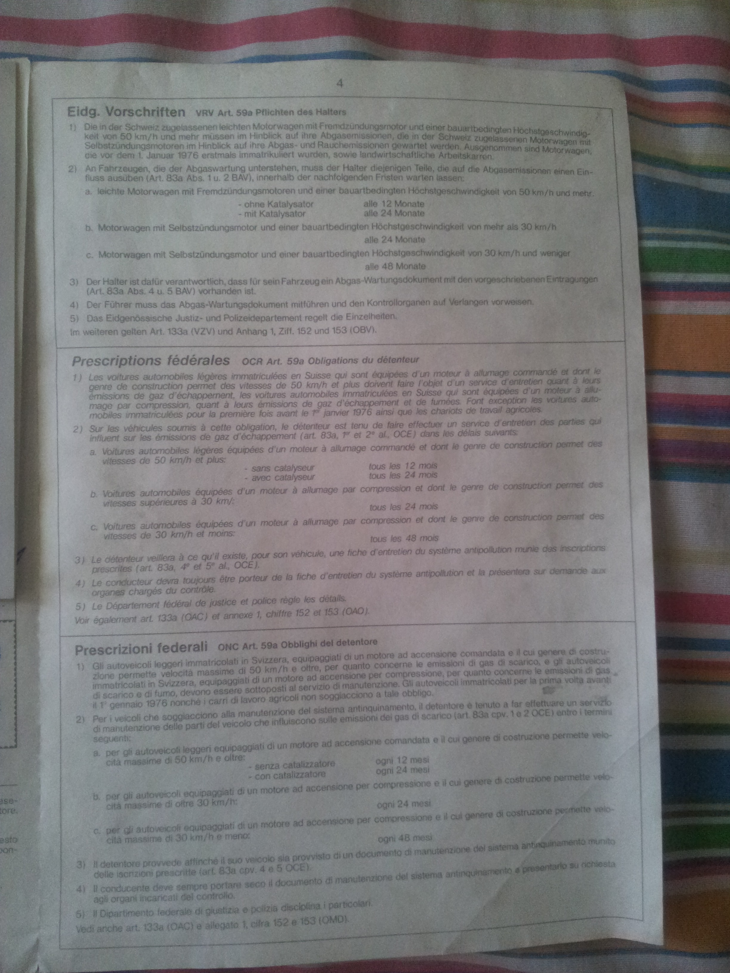

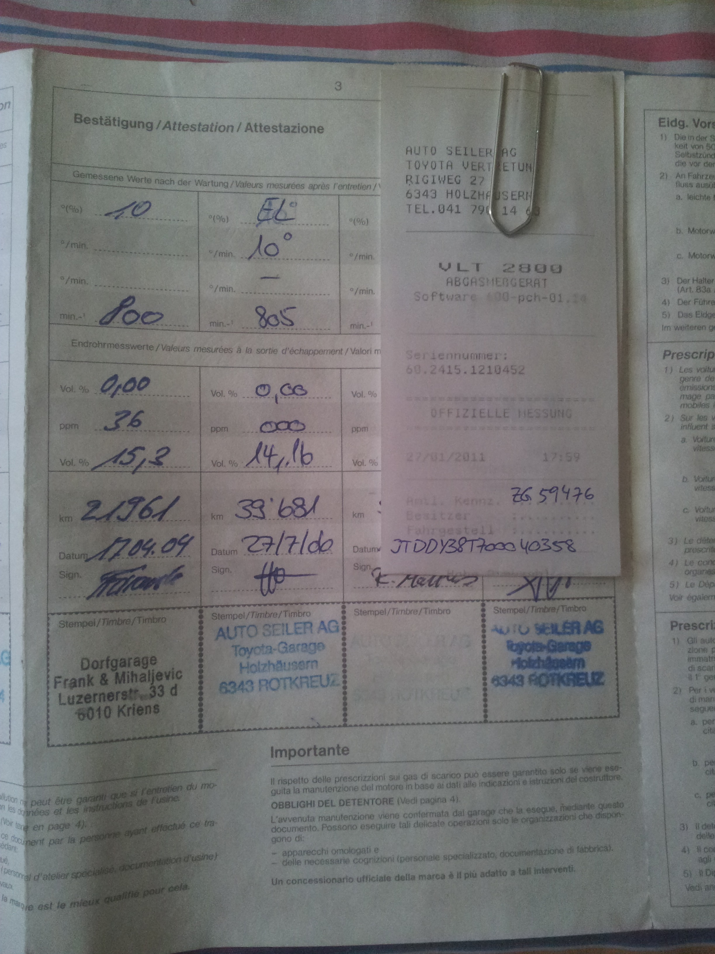

Документите,който си дал са от нещо като ГТП в Зиссах/съветвам те да го посетиш - малко градче/селце до Базел/ - емисиите са в ред от това,което видях.
Потърси страниците с части и парт номера от типа ХХХХХ-ХХХХХ.

Мнение от stefo91 » 27 Авг 2015 13:45
Akima написа:JTDDY3#T#20060197 - След този VIN са ок.
Филтърът играе роля за налягането.
Аз си вземам оригинален от тук - http://toyotabg.eu/viewtopic.php?f=5&t=11597.
Общо взето ще чакате пак да извади грешка.
Смени и въздушния филтър с оригинален хартиен - при моднат intake набиват много грешки - предполагам си чел за това.
Проблема е, че вътре нещата ги пише на Немски а и са написани с ръчен почерк и много трудно и Германец ще разбере какво пише там. Линкът за филтрите ще ми е полезен, благодаря! Да знам, че е възможно да ми свети чека заради това, че филтъра е K&N, но лампата светна преди да сложа К§N филтър. А и ако филтъра е за кутия като моя а не конусен, вероятността да светне енджин чека заради това е много малка.
