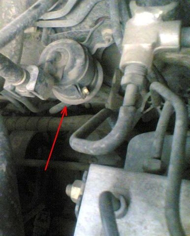

За 4ZZ не знам, ама като погледнах на авенсис с 3ZZ има филтър и той е в двигателния отсек на firewall до ABS...
Освен това по схемите пише, че има още една цедка (филтър) на смукателя в резервоара преди помпата...
