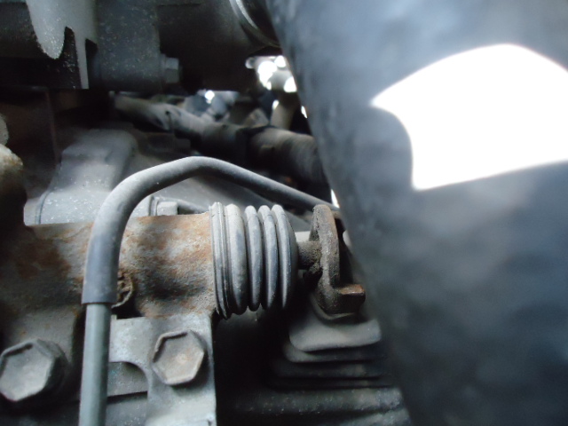

sha4ev написа:
мехаННика написа:Не регулирай нищо,в едната посока "ниското" ще стане още по ниско а в другата "високото" още по високо. Погледни маншончето на "долната" помпа дали е смачкано, прибрано към цилиндъра. Ако да, мисли си за нов съединител.
ok.ще го погледна и снимам и ще се опитам да кача снимката,защото не мисля,че аз ще мога да преценя тъй като за пръв път ще ми се налага да го гледам този маншон по обстойно.като сменях течността и при обезвъздошавенето го гледах само да не е скъсан,не съм знаел,че може да подскаже
за съединителя.
за мен като обикновен потребител маншончето е добре.
но ако се вижда добре моля за съвет.
TOYOTA AVENSIS 1.8 129 PC

Мнение от мехаННика » 14 Апр 2013 01:58
Не се дразни прекалено,но винаги е по разбираемо когато се пише правилно. Без главни букви и точки наистина трябва да четеш 2-3 пъти за да схванеш смисъла на поста. Въпреки че снимката ти е добра, нещо не мога да се произнеса категорично. Ако все пак съединителя ти е над 100х км и не губи течност, проблема ти е в механичната част а не в хидравличния привод.

мехаННика написа:Не се дразни прекалено,но винаги е по разбираемо когато се пише правилно. Без главни букви и точки наистина трябва да четеш 2-3 пъти за да схванеш смисъла на поста. Въпреки че снимката ти е добра, нещо не мога да се произнеса категорично. Ако все пак съединителя ти е над 100х км и не губи течност, проблема ти е в механичната част а не в хидравличния привод.
Благодаря ти много.Значи за съжаление,ще се окаже в механичната част,защото течност не съм забелязал да губи.
