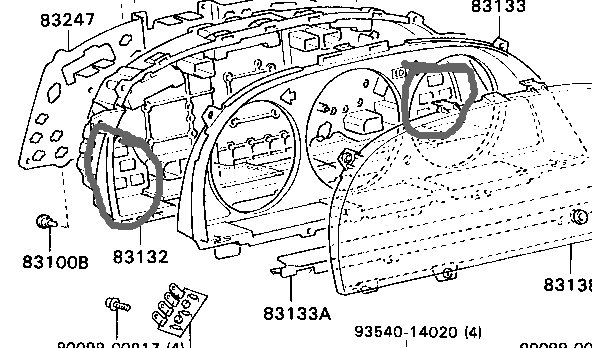

duco, az imam sushto ST182, a i na men mi svetva lampata ot vreme na vreme, pri polojenie che imam maslo na 1000 km, svetva poniakoga kogato poddurjam okolo 3000 oborota dulgo vreme (3,4 minuti) i ako pusna gazta izgasva momentalno
a za lampata tvoita celica s originalno tablo li e, shtoto az takiva dve lampi niamam
imam edna koiato sveti oranjevo
- lampazamaslo.jpg (79.95 KiB) Преглеждано 9757 пъти

duco
- Мнения: 138
- Регистриран на: 04 Ное 2004 15:35
Мнение
от duco » 25 Яну 2005 19:17
To4no tova pravi i moita zna4i ot lqvo mi e oranjevata za nivo a ot dqsno e 4ervenata za nalqgane
