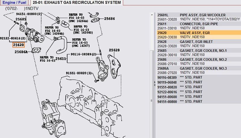

Dizzle написа:
Akima написа:Его как се чисти - http://www.youtube.com/watch?v=X2SMAXAz9fI. :thumbsup:
да! много бих се радвал ако някой сподели
Заповядай:
:thumbsup: cool.gif
