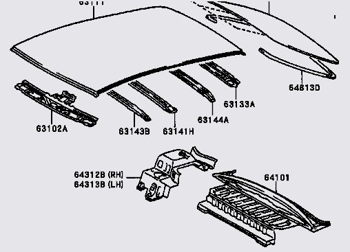

Колеги, тъй като сме на тема интериор да ви запитам нещо. Предполагам, че всички с Авенсис имат същия проблем и да видим как са го решили: Значи на тавана има жабка за очила,на която са се счупили крачетата(или панти не знам как да ги нарека) и от време на време пада biggrin.gif Някой с идеи за ремонт :whistle:
П.С. случайно на някого да му се намира схема за разглобяване на централната светлина на тавана на купето rolleyes.gif
EDIT: то като е лесно едно нещо.... :whistle: оправих си я сам...въпросните пантички след като свалих жабката се оказа, че бяха влезли навътре и капачето падаше biggrin.gif просто ги "набих" в правилната посока и стана перфектно :thumbsup:
По втория въпрос: Сваля се стъкалцето на лампичката от към копчето с плоска отвертка. После с 2 болтчета е захванато за гредата на купето. При мен бяха клеясали конекторите на превключвателя и не правеше контакт smile.gif

Edit:А аз тъкмо ти търся диаграма - ама не бях рефрешнал страницата! rolleyes.gif

Akima благодаря за схемата!! :thumbsup: на живо изглеждаше доста по-лесно от колкото на този чертеж, тук изглежда страшно и неразбираемо laugh.gif happy.gif
