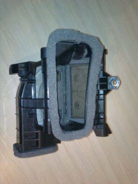

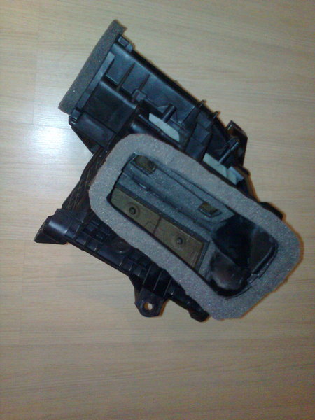

Днес изкормих половината табло, обаче не можах да го сваля цялото.

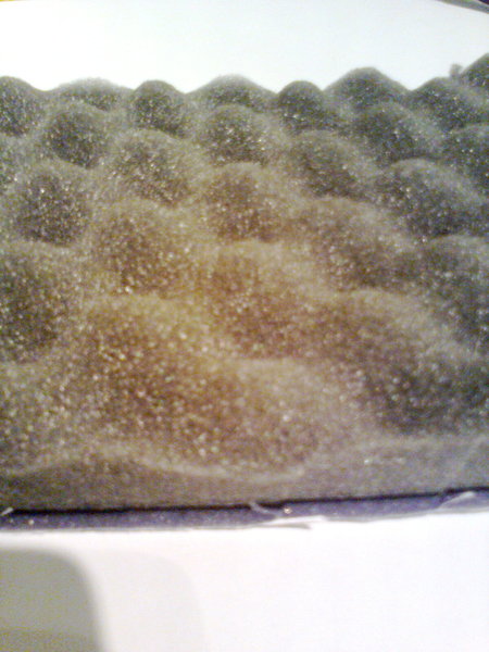

Поне успях да си сменя дунапрените на клапата за рециркулация, че старите бяха станали на гъз направо.
Използвах полиуретанова звукоизолация с гумена вложка и двойнозалепящо.
