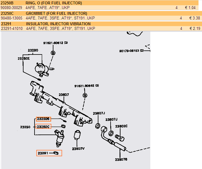

Отидох при колата с намерението да търся проблема с врътката и антифриза, ама гледам на единия цилиндър покрай дюзата мокро от бензин.
Викам, да го проследя тоя проблем, щото изглежда по-опасен и са...
Са търся уплътненията за дюзите към рейката и тези към леглата им, че на всичките гумичките са остарели и нищо не става от тях...
Някой знае ли къде се продават само уплътнения за дюзи в София?
Утре ще търся по ул.Козлодуй и бул.Хр.Ботев, че там има магазини за японки, но ако някой скоро е купувал, нека ме светне. :thumbsup:

Това с гумичките на дюзите май си е често срещан проблем:))
Попитай за уплътнения в Balkanparts, ако нямат ,дали няма да стане да подбереш О-пръстени (поне тези откъм рейката), по авточастите имат такива в кутийки?
Но ми се струва че ще е добре така и така си смъкнал дюзите ги промиеш профилактично.
Нещо такова май трябва да бъдат:

Ето ги:
Обиколих 10 магазина за японски авточасти и всички гледат така:
Колегата Toyotaforever обеща да ми достави комплект за 4 дюзи. :thumbsup:
С какво да промия дюзите?
Аз си мисля като закрепя теча да сложа добавка в бензина за почистване. Кое е по-добрият вариант?
